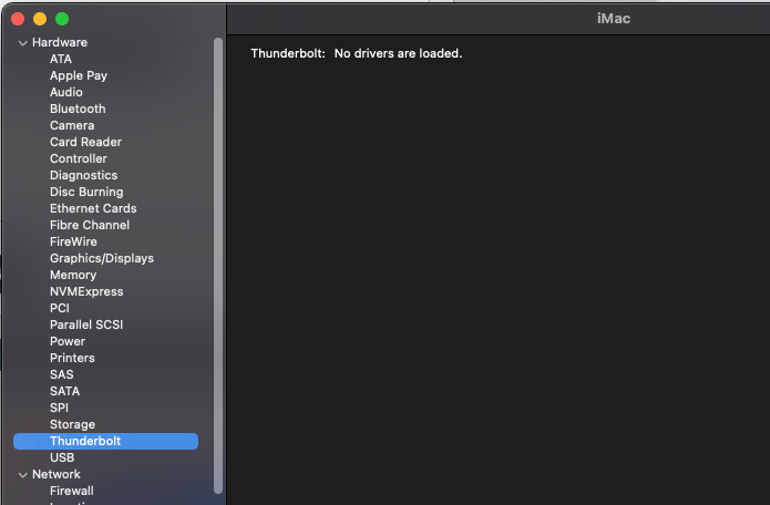

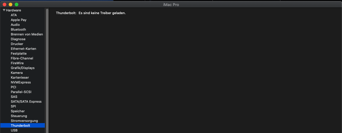

  • Hallo Zusammen,
    ich hoffe ihr könnt mir weiterhelfen.
    Habe ein Gigabyte Z490 Gaming Board und seit heute die Titan Ridge 2.0 (ohne Flash) eingebaut.
    In der IORegistry ist der Eintrag für die Titan Ridge vorhanden.
    Die SSDT-TBOLT3 habe ich dahingehend auch angepasst, wie auch in der config.plist die SSDT hinzugefügt.
    Einen NVRAM clear habe ich auch schon durchgeführt und opencore ist auf der aktuellsten Version (0.6.2).
    Leider wird die Karte nicht korrekt erkannt, da sie weder im dem PCI noch dem Thunderbolt Reiter angezeigt wird.
    Komischerweise ist in dem PCI Reiter auch keine Grafikkarte (RX 580) aufgelistet, diese funktioniert jedoch einwandfrei.
    Habe ich hier einen Konfigurationsfehler?
    Wäre über Hilfe dankbar.
    Thobi
    • SSDT-TBOLT3.aml
      (2,35 kB, 133 Mal heruntergeladen, zuletzt: )
      (15,81 kB, 162 Mal heruntergeladen, zuletzt: )

  • Thobi Unter "Thunderbolt" erscheint die Karte im Systembericht nur, wenn sie die gepatchte Firmware hat. Unter PCI sollte sie jedoch normalerweise erscheinen. Bezüglich der SSDT kenne ich mich leider nicht genug aus und weiß nicht, ob sie die richtige ist, aber du brauchst die bei ner nicht gepatchten Karte jedenfalls nur für Hotplug, ansonsten sollten die Thunderbolt-Geräte auch ohne funktionieren, solange sie beim Rechnerstart angeschlossen und angeschaltet sind.
    Bitte korrigieren, falls ich hier irgendwo falsch liege.
    Ansonsten fällt mir auch nur das ein, was atl schon gesagt hat: Die Karte muss mit dem Thunderbolt-Header des Boards verbunden sein und die BIOS-Einstellungen für Thunderbolt kannst du mal checken.
    Was deine RX 580 betrifft: Du hast einen iGPU-Eintrag (PciRoot(0x0)/Pci(0x2,0x0)) in deinen DeviceProperties stehen, der für das iMacPro1,1-SMBIOS, das du verwendest, nicht passt und komplett gelöscht werden sollte. Das iMacPro1,1-SMBIOS verwendet die iGPU überhaupt nicht. Zudem hast du dort eine Platform-ID (<07009B3E>) eingetragen, die ohnehin nicht für Konfigurationen mit dezidierter GPU geeignet ist. Ich weiß nicht, ob der Eintrag vom System einfach ignoriert wird oder ggf. Probleme verursachen kann. Jedenfalls sollte er bei dir raus ;-)

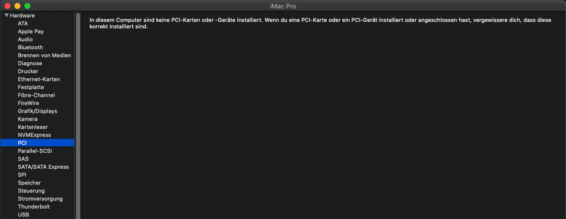

  • Komischerweise ist in dem PCI Reiter auch keine Grafikkarte (RX 580) aufgelistet, diese funktioniert jedoch einwandfrei.
    Damit die RX 580 im PCI-Reiter auftaucht musst du noch einen zusätzlichen Eintrag in den DeviceProperties der Grafikkarte machen:
    Danach taucht Karte auch auf:

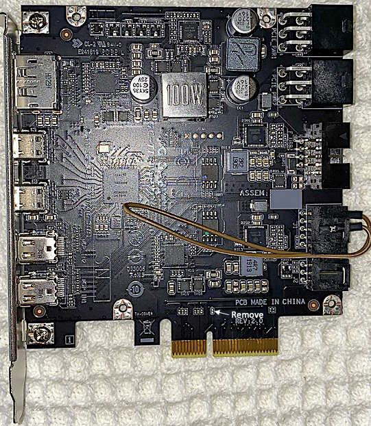

    Die Titan Ridge ist mit dem Mainboard per 3pin & 5pin Kabel verbunden. In Windows funktioniert die Karte und ich kann die Geräte nutzen.
    Die config.plist werde ich bearbeiten und bereinigen, dachte eigentlich dies damals schon getan zu haben.
    Bin gestern auch über die Einträge gestolpert und war leicht verwundert.
    Habe auch öfters neu gebootet, leider ohne Erfolg.
    Den USB2.0-Header habe ich an der Karte nicht angeschlossen, da dieser auf dem Mainboard von der Wlan+Bluetooth Karte belegt ist.
    Das sollte aber kein Problem sein wie ich hier gelesen habe.

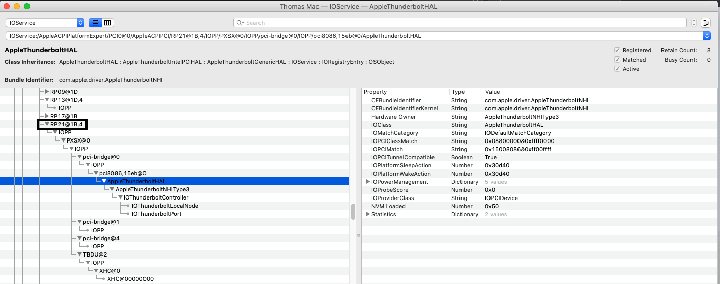

  • Hello hello,
    kleines Problemchen :)
    in ioRegistryExplorer, unter AppleThunderboltHAL
    An der dritten stelle unter GPP9@3,2 - steht pci-bridge@0, eigtnlich sollte da eine BuchstabenZahlen Kombination stehen (z.b. PXSX)
    - Hat das jemand schon mal gesehen?
    Ich versuche eben Hotplug im SSDT zu hinterlegen und mir fehlen die richtigen Anschluss Kennungen.
    Sorry für meine spärliche Formulierung, die Fachbegriffe bin ich noch am suchen, ich bin am lernen :) Die angehängten Bilder erklären vielleicht besser was ich meine .
    Vielen herzlichen Dank schonmal!
