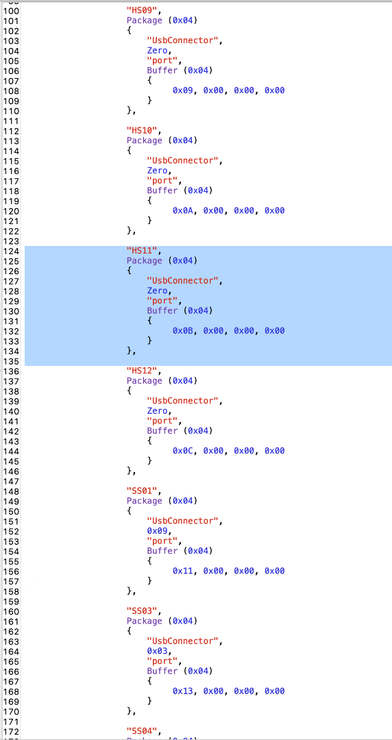

  • Du kannst stattdessen auch HS12 aus der SSDT löschen, also den gesamten Eintrag entfernen.
  • HS12 ist in der SSDT aus meinem Ordner sowieso auf Internal (gehört ja schließlich zum internen USB-2.0-Header), insofern wäre in dem Fall dann die einfachste Lösung, ihn einfach aus der SSDT rauszuschmeißen.

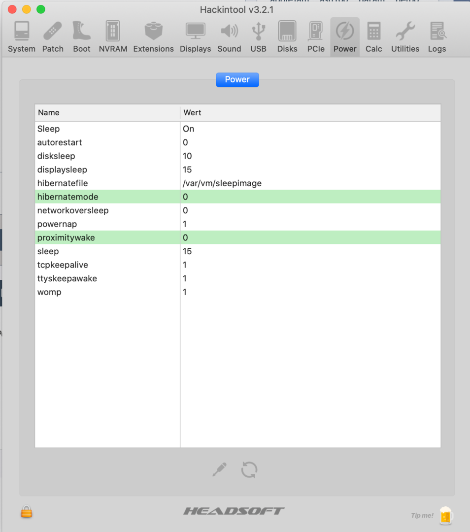

  • BenjiTheBread Zwei Ideen hätte ich:
    1. Lad dir mal Hackintool runter und drücke, falls dir keine zwei grünen Balken angezeigt werden, im Bereich "Power" unten den linken Button ("Fix sleepimage"). Das empfiehlt sich sowieso. Dann Neustart und schauen, ob das Problem behoben ist.
    2. Da weiß ich jetzt zwar überhaupt nicht, ob das damit was zu tun haben kann, aber den Versuch ist es ja wert: Nimm mal, falls das mit dem Sleepimage nichts hilft, in der config.plist folgenden Eintrag unter "Kernel" -> "Block" vor:

  • JimSalabim vielen Dank für Deine Tipps. Ich habe beides getan. Nachdem ich das sleepimage fix über das Hackintool gemacht habe, gabs zunächst gar keine Veränderung. alle Werte entsprachen zwar deinem Screenshot, aber nach dem login feierte das OS trotzdem ein, wie davor. Danach habe ich versucht, die Werte in der config.plist entsprechend deines Screenshots zu ändern. ich habe es einmal mit abschreiben probier, danach habe ich einfach deinen code kopiert und ihn einfach in die entsprechende stelle eingesetzt. Beide male bootete das System zwar, aber viel langsamer als davor, es war dann sehr instabil, und es funktionierte gar kein audio und ich hatte auch weder BT noch WLan.
    Heute aber kam mein neuer Bildschirm an und nach dem ich diesen über Displayport angeschlossen hab und der somit der haupt-bildschirm ist, funktioniert der sleep-mode einwandfrei. Letztlich hat sich das Problem also quasi von selbst gelöst. Ich benutze den alten Bildschirm als zweiten Bildschirm und das funktioniert wie geschmiert.
    Nichtsdestoweniger dank ich dir natürlich herzlich für deinen Input! Außerdem möchte ich für alle noch einmal folgende These auf Basis meiner nooby-haften Erfahrung aufstellen:
    Das Problem trat dann auf, als ich einen LG FLATRON E2242 zusammen mit einem HDMI-DVI Adapter als Hauptbildschirm verwendet habe, da besagter Bildschirm gar keinen HDMI-Input hat. Nachdem ich dazu einen BenQ PD2700U über DP als Hauptbildschirm anschließen konnte, war das Problem verschwunden.
    Der entsendende Crashreport zeigte immer wieder einen CPU-Kernel-Panic an, der mit dem AppleHDAHDMI_DPDriver zu tun hatte. Bei meiner Suche nach diesem Treibern und Problemen in diesem Zusammenhang stieß ich immer wieder auf Leute, die früher Probleme mit ihrem AppleALC.kext hatten. Der ist ja für Audio-Angelegenheiten zuständig. Daher nehme ich an, dass entweder der DVI-HDMI-Adapter scheiße ist, oder aber dass bei so einer Konversion von HDMI auf DVI es ja kein Audio geben kann, weil das DVI-Protkoll gar nicht dazu da ist, im Gegensatz zu HMDI und DP. Ich nehme also an, dass MacOS immer auf dem Hauptbildschirm festzustellen versucht, ob Audio-Output über HDMI möglich ist, oder nicht. Bestimmt ist in dem Adapter nicht vorgesehen, auf so eine "Abfrage" eine klare "Absage" zu erteilen, sondern es gibt einfach gar keine Information, was dazu führt, dass sich das ganze OS aufhängt.
    Was haltet ihr von der These? Ist das zu abenteuerlich? xD

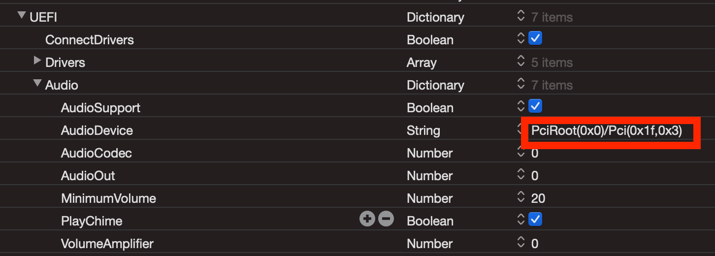

    4. wie bestimme ich das Audiogerät für den gong? weil ich hab keinen ton bisher... gelöst: okay ton kommt aus dem grünen audio jack.. ich werde wohl keinen erfolg haben das der ton über mein usb dac kommt

    Zu 2. Hattest du schon testhalber probiert, ob Sleep geht, wenn du alle Geräte vom internen USB-2.0-Header trennst?
    Zu 4.: Das Audiogerät ist hier definiert:
    Theoretisch kannst du dort die Adresse von nem anderen eintragen, aber es wurde schon berichtet, dass beispielsweise die Audioausgabe über HDMI hier nicht funktioniert, und ich bezweifle auch eher, dass man das über nen USB DAC hinbekommt.

    audiogerät hatte ich derweil auch schon über die doc gefunden...

    sleep problem hängt mit der corsair aio Wasserkühlung (corsair h150i) zusammen die mit der wifi card (und einem splitter am hs12 hängt)
    so bald ich sie trenne geht der sleep
    aber ich könnte schwören das es schon mal für ne zeit ging :(
    ich kann aber nicht ein bestimmtes gerät deaktivieren wenn es am hs12 hängt oder? weil die usb Steuerung geht ja sowieso nur unter Windows

  • luxus Ich wüsste jetzt nicht, wie man ne andere Audio-Buchse außer der grünen dafür aktivieren könnte. Ich benutze die Audio Jacks normalerweise gar nicht, weil ich eh immer mein Audiointerface dran habe. Allerdings hab ich mir vorhin nur wegen des Boot-Klangs extra so ne kleine blöde Soundbar bestellt, die dann an den grünen Anschluss kommt :-D

    Dass das Sleep-Problem mit sowas zu tun hat, hab ich mir schon gedacht. Wenn du keinen Splitter benutzen würdest, sondern Jumper-Kabel (male auf female), mit denen du die Wasserkühlung beispielsweise an der oberen Pin-Reihe des internen Headers anschließen würdest und die WiFi-Card an der unteren Pin-Reihe, könntest du einfach den Eintrag für HS11 oder HS12 aus der SSDT-UIAC-Z390-DESIGNARE.aml rauslöschen, dann wäre das Problem gelöst.

  • JimSalabim , hätte ich gewusst das es so einfach ist mit dem splitten.. dann hätte ich auch keinen splitter gekauft :D danke für die Erklärung.. hab jetzt so Kabel natürlich nicht rumliegen..
