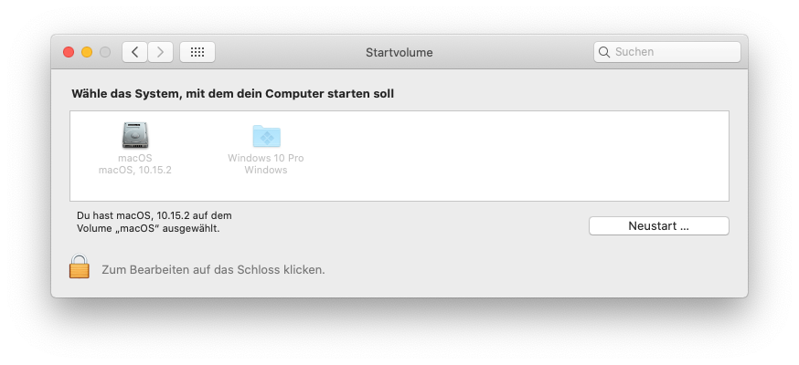

    liegt es auch nicht an OC, wenn der neue Standard statt dem gewünschten startet.
    Das ist klar. Wenn sich der Windows-Boot-Manager im Bios den ersten Platz gesichert hat, kommt OC gar nicht zum Zug, egal wo der Picker steht.
    Ich hatte nur geglaubt, dass "funktionierender NVRAM" dafür sorgt, dass OpenCore im Bios immer an oberster Stelle steht und damit immer zuerst gebootet wird. OK, geht nicht, da war ich wohl zu naiv.
    Ich habe die letzte Stunde damit verbracht die neueste master von acidanthera zu downloaden, kompilieren zu lassen, aktuelle kexts und drivers eingefügt und die config geprüft und überarbeitet.
    Das hat sich gelohnt, es funktioniert jetzt. OC startet auch nach einem Windows-Besuch, sofern man Windows über OC bootet. Der Picker bleibt auch nach einem Windows-Boot immer bei Catalina stehen.
    Nur wenn ich über F11 (AsRock-Bios-Bootmenü) Windows starte, mogelt sich das BS im Bios wieder ganz nach oben.
    DANKE für die Unterstützung.
    MfG, docplag

  • Ich mache das zwar sowieso nach jedem EFI-Ordner-Update, aber ich habe festgestellt, dass nun nach einem Clover-Update oder nach dem Switchen zwischen verschiedenen EFI-Ordnern immer ein NVRAM Reset notwendig ist, sonst bootet er nicht. Ergibt das Sinn?
