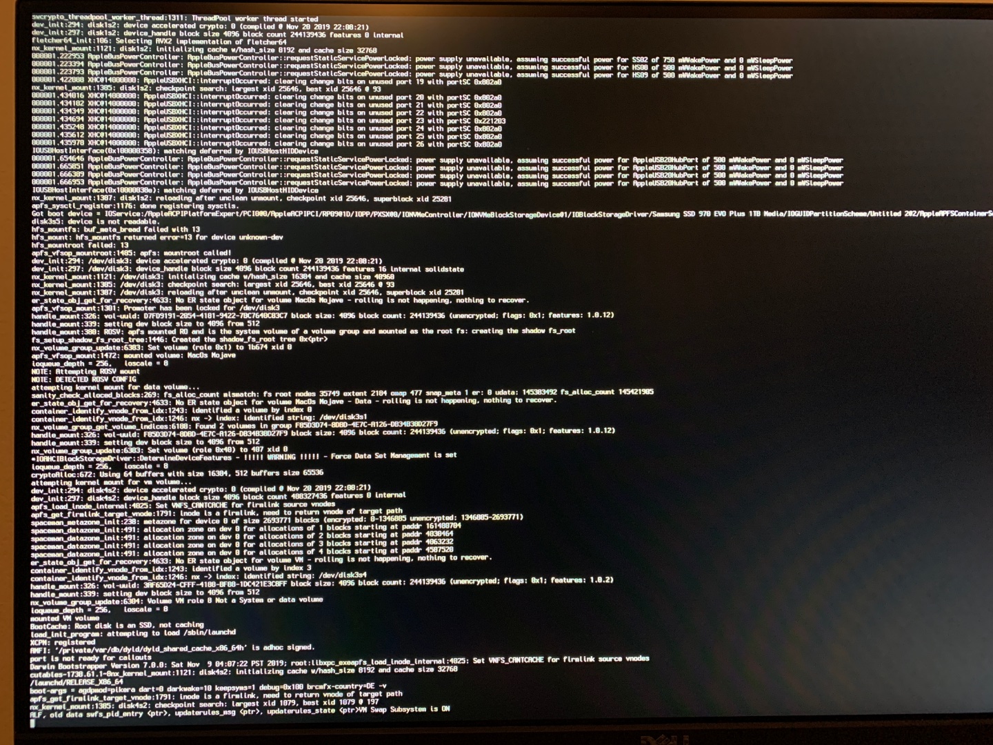

    e/ hab mal den v angehangen, da schmiert er in etwa ab

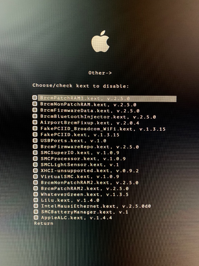

  • Ins Clover Boot Menü kommst du aber? Dann drück dort Mal die space Taste, navigiere zu kexts-others und sag uns Mal was für kexts da gelistet werden und die Versionen. Hauptsächlich Lilu und WEG.

    super, die Möglichkeit war mir noch nicht bewusst. Danke für den Tipp.
    Lilu: 1.4.0
    WEG: 1.3.5
    alle anderen siehe Screenshot.

  • Für Lilu und WEG sind Updates vorhanden. Mit Lilu ab 1.4.0 aufwärts brauchst du den neuesten WEG ab 1.4.... WEG Versionen darunter werden von Lilu nicht mehr unterstützt.

  • Er hat auch doppelt kexts installert...ich würde erstmal alle kexts die man nicht braucht abwählen und nur die essentiellen laden. VirtualSMC, Lilu und WEG

  • Funktioniert leider nicht, damit können wir nicht viel anfangen. Mit -v booten und Pics machen...

    karacho Bilder im Anhang. Das erste (...39D1.jpg) habe ich relativ am Anfang geschossen, das zweite am Ende, als er kurz davor war, abzubrechen
