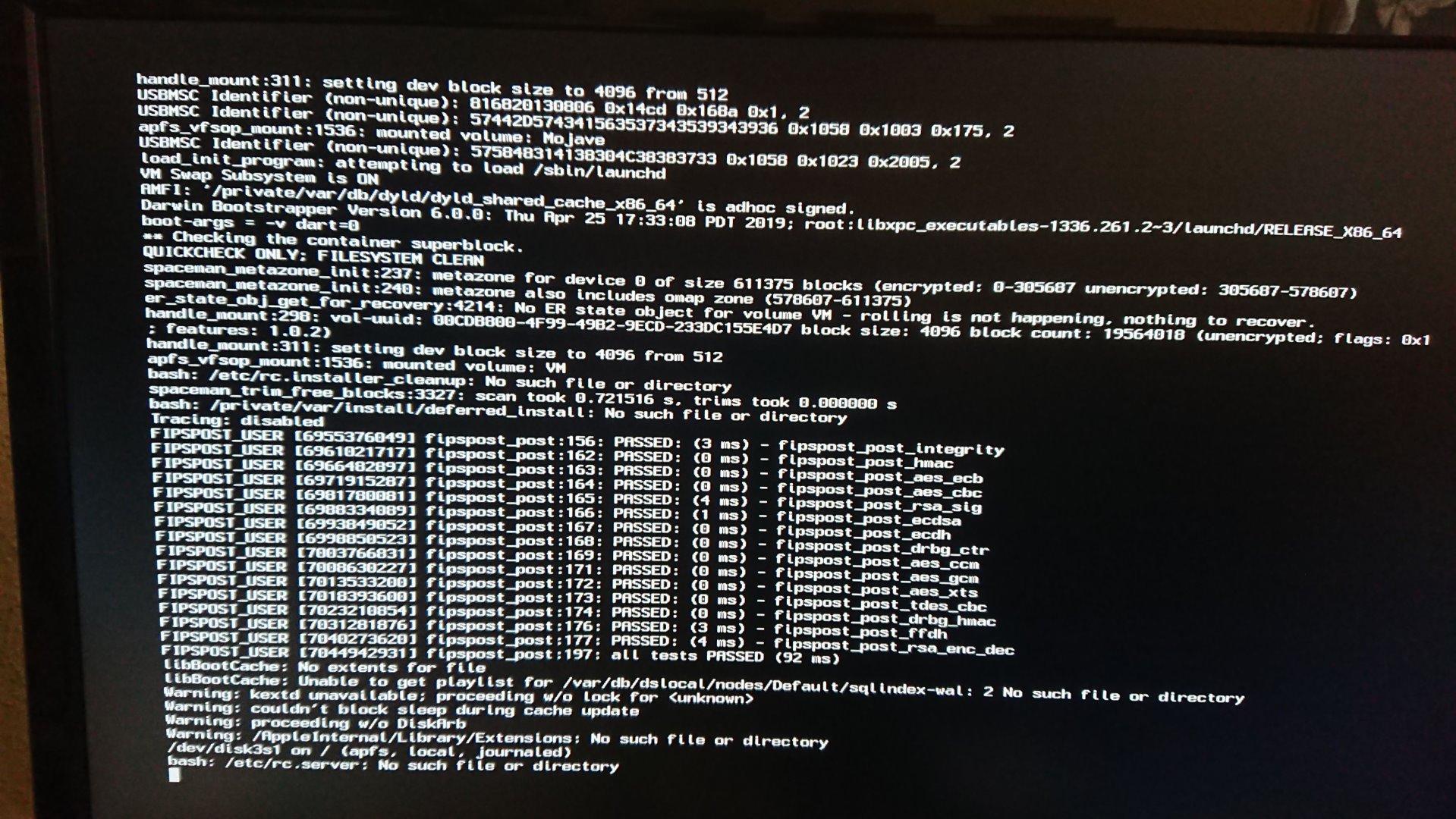

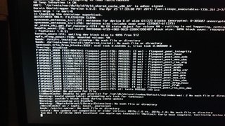

  • Hallo Leute,

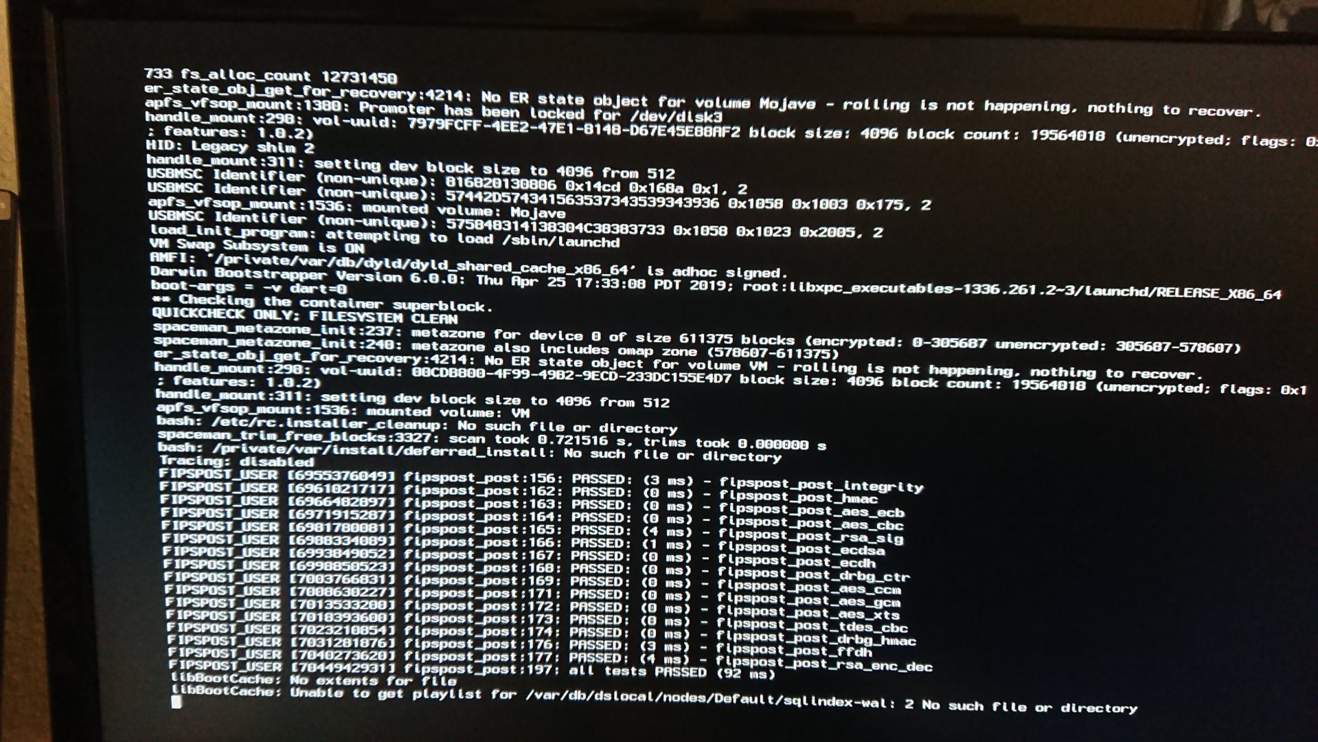

    habe Mojave nun schon länger am Laufen, aber was mich stört ist, dass es ewig dauert, bis es hochgefahren ist.
    Hier jeweils ein paar Bilder bei denen es ewig dauert...
    Habt ihr ein paar Ideen, was ich machen kann?
    Grüße...

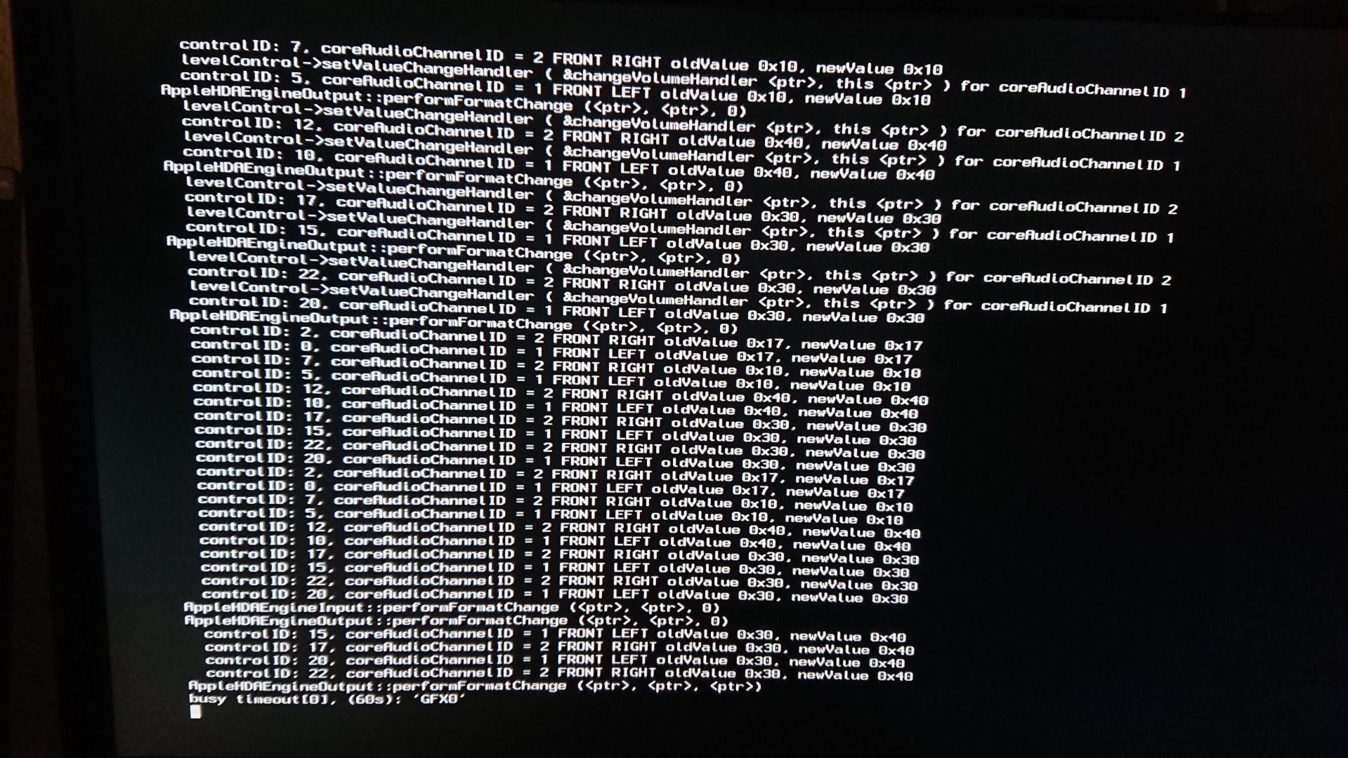

  • Fermi und Mojave? Dann ist doch alles ohne Beschleunigung. Sieht doof aus und arbeitet sich nicht schön. Da würd ich unbedingt den Rat von ralf. befolgen
  • 60 Sekunden Wartezeit wegen der Grafik.
    Die Fermi Grafikkarte ist suboptimal. Entweder die rausschmeißen und die IGP nutzen. Oder die IGP deaktivieren.

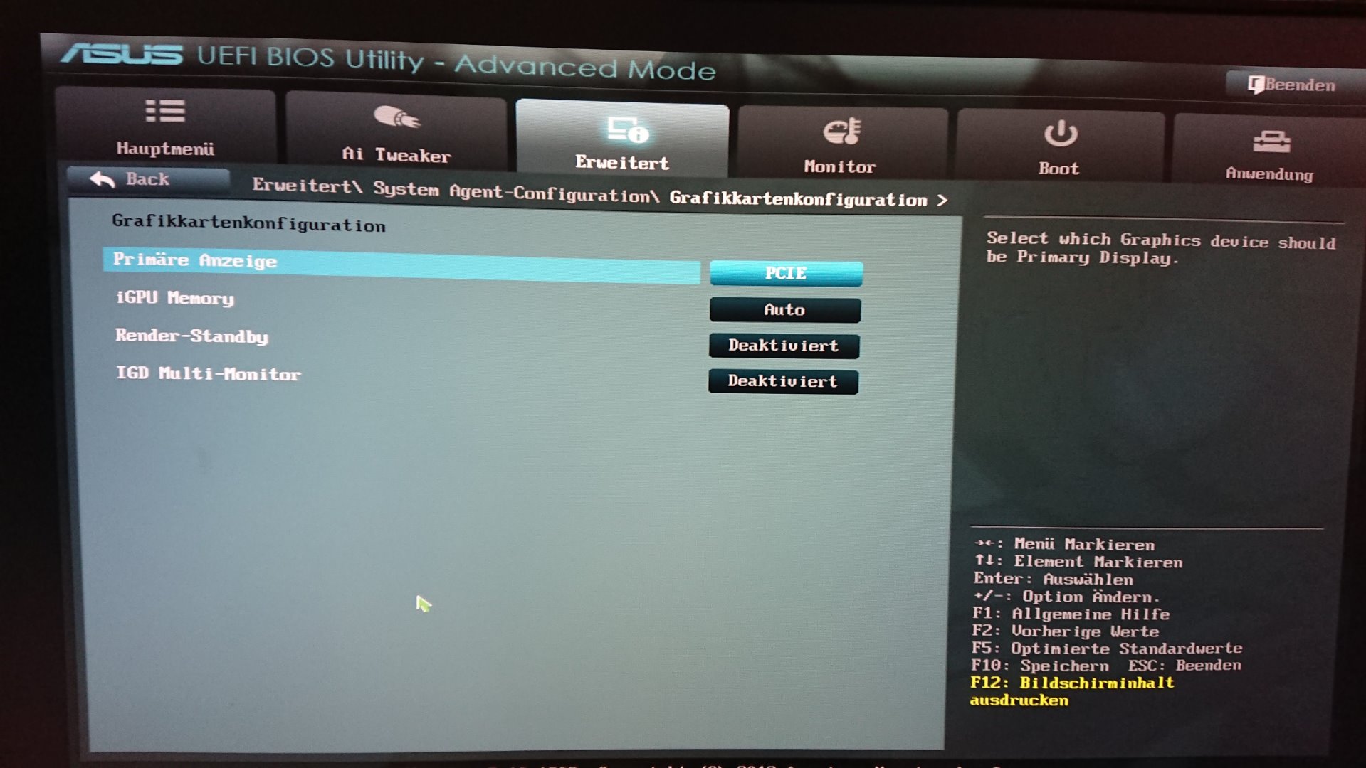

    Danke erstmal für die Antwort, aber wie kann ich die IGP deaktivieren? Ich habe im Bios schon als primäre Grafik die PCIe aktiviert...

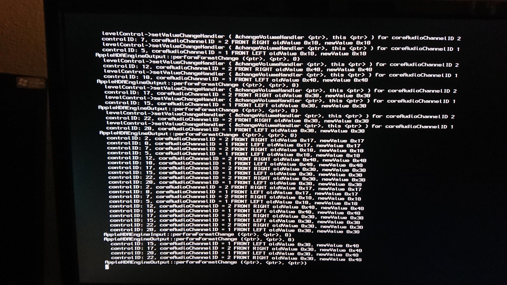

    Edit: und es gibt ja auch die anderen 2 Stellen, wo es ewig dauert...was kann ich da noch machen?

  • Eins nach dem Anderen. Meines Wissens nach, kann keine Fermi mit Mojave spielen. Ich würde die GTX 560 ausbauen und die iPGU nutzen. Welche CPU und welches Mainboard hast du? Es wäre toll, wenn du deine Hardware präzise nennen kannst.

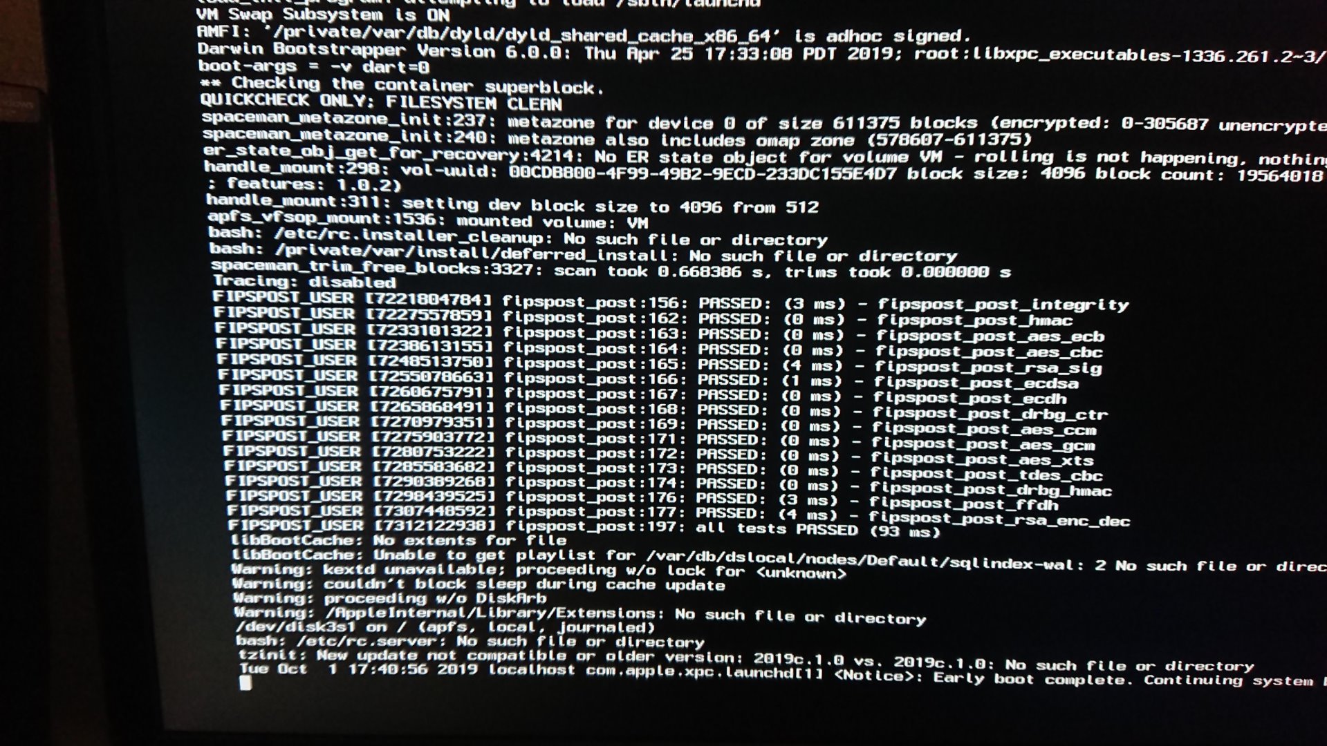

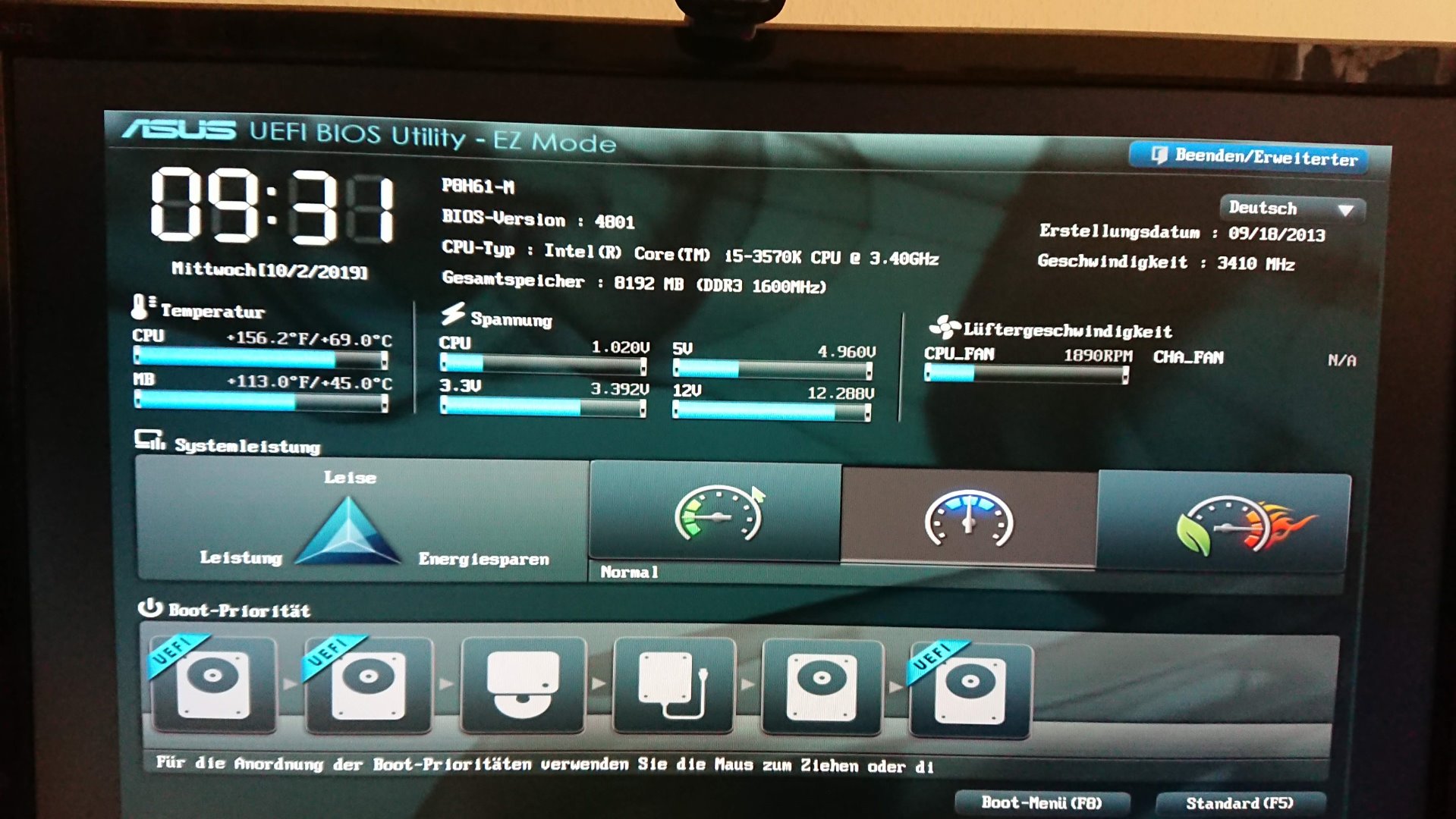

    Ok ich habe ein Intelboard und jetzt scheinbar die iGPU deaktiviert (siehe Bilder). Er fährt auch sehr viel schneller hoch, aber die anderen Stellen dauern immernoch verhältnismäßig lange (siehe weitere Bilder)
  • Dein Board ist ein Asus P8H61-M und deine CPU: I5 3570k
    Das sind die Angaben, mit denen man was anfangen kann. Jetzt frag mal die Forumsuche und/oder Google nach den richtigen BIOS-einstellungen für das Board.
    Du bist aber mit Clover unterwegs, richtig?
    Eine Grundlage für deine EFI findest du in diesem großartigen Beitrag.
    Deine CPU ist die Generation Ivy Bridge.

  • Nun CPU Speed spielt - neben SSD ("Alter" plus Anschluss SATA vs NVME etc.) Speed schon eine Rolle beim Booten - noch mehr mehr Systemupdate!
    Auch spielt es eine Rolle wieviel weitere Platten (speziell HDDs) vom System gemountet (und gevtl. bei Fehlern eprüft) werden müssen.
    Last but not least: Die Anzahl der DSDT Patches, Kernel Patches (in Clover) und der kext Patches ist auch spürbar. Vom DEBUG Modus mal ganz abgesehen... Tipp: Nicht mehr benötigte kext Patches (evtl. nötig von älteren OS X Versionen, nun nicht mehr oder andere nötig) kann man in Clover deaktivieren.
    Mann erkennt zB. nicht mehr nötige / funktionierende Kext Patches im Log durch °"not found, not pacthed..." bei den Versuchen diese kext zu pacthen. Suche und nicht finden der passenden Hex Werte kostest natürlich auch Zeit .. :)
