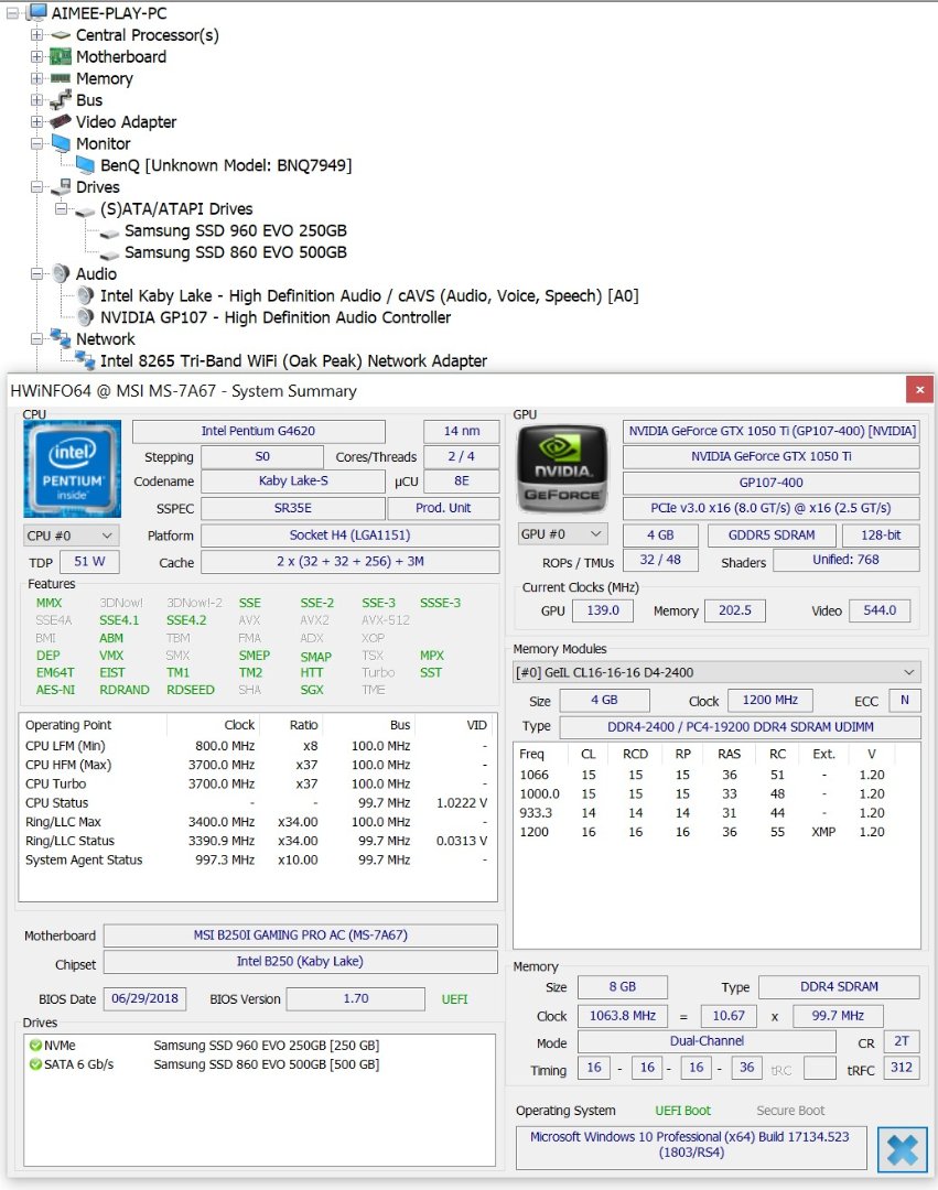

  • Ein Hallo an die Erfahrenen,
    ich möchte eine Probeinstallation mit Dualboot auf dem PC meiner Tochter versuchen, wo Windows bereits installiert ist.
    Ich habe mir auf meinem Hackintosh ein High Sierra Bootstick mit den (ich hoffe allen richtigen) Kexten für die Installation mit einem Pentium G 4620 erstellt.
    Nun habe ich gelesen, dass man die Windows Festplatte abstöpseln soll, damit sich die beiden Bootlader nicht beeinflussen.
    Ich habe das Problem, dass die SSD hinten am Mainboard verbaut ist und ich nicht ran komme, müsste Wasserkühlung & Mainboard ausbauen, kann ich die M.2 SSD auch im BIOS abschalten und eventuell die Anbindung von PCIe auf SATA ändern?
    Dann wäre sie doch auch nicht erreichbar, oder ist das ein Trugschluss, möchte durch diesen Versuch die Windows Installation nicht zerstören (Backup ist gemacht).
    Frage 2, an welchen Punkt muss ich bei der Installation die NvidiaTreiber installieren, die Grafik des Pentium soll unter MacOS nicht laufen, aber wie bekomme ich ein Bild ohne Grafiktreiber?
    Wie läuft da die Installationsreihenfolge ab?
    Danke!
    Fanless Hackintosh -> Akasa Galileo - ASUS Prime H310T R 2.0 - INTEL i3 8100T - ADATA XPG SX6000 Pro 512GB - 8 GB DDR4 - Apple WLAN Karte & M.2 Adapter- MacOS Mojave 10.14.6 (MacMini 2018)
    Pentium Dualboot -> MSI B250 Gaming Pro AC - INTEL Pentium G 4620 - Samsung SSD 960 Evo M.2 256GB (Win10OS) - Samsung SSD 860 Evo 500GB 2,5" (MacOS Catalina 10.15) - 8 GB DDR4 - Sapphire RX 570 ITX 4GB - Broadcom BCM94352Z DW1560

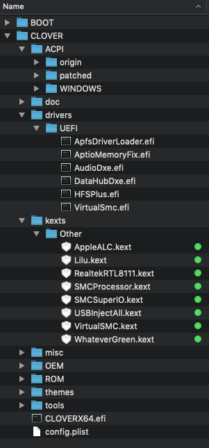

  • ralf. sorry, ich hatte natürlich im Netzt nach dem Installer gesucht, und es stand recht viel, dass High Sierra nicht mehr offiziell im App Store verfügbar ist und dann war immer ein Link zum Download, der zwar in den App Store führt aber der Download nicht möglich war. Ich hatte natürlich auch andere Quellen angeklickt und schwupps hatte ich dann die 2 anderen Dateien im Downloadordner =O !
    Wenn ich aus dem BIOS aus vom MacOS UEFI Stick boote habe ich den Clover Bootlader und wenn ich dann diesen zum Booten auswähle bekomme ich das Apple Logo und den Ladebalken, der nach ca. 1/3 abbricht und der PC wieder ins BIOS bootet. Verbose muss ich mal schauen, ob das aktiviert ist <X, mache nochmal ein Versuch und melde mich dann nochmal. Bin erstmal 3 Tage auf Dienstreise in Potsdam.
    Hänge mal mein CLOVER Ordner, den ich mir nach meinen gesuchten Infos zusammengestellt habe, hier an.
    Ich danke Euch bis hier für Eure Hilfe.

  • Es wäre ziemlich praktisch wenn du die Hardware von dem Pentium System auch in die Signatur einträgt. Viele die hier vielleicht mitlesen verstehen sonst nicht was Fakt ist.
    Die Dateien waren alle zu alt für High Sierra.
    Files
      (2.07 MB, downloaded 26 times, last: )

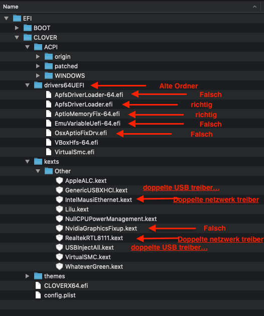

  • Hallo easy6
    1. Du benutzt einen alten Clover ! du solltest das schon mit einem aktuellen versuchen.
    2. Du hast doppelte treiber drinne und EmuVariableUefi-64.efi passt schon mal ganz sicher nicht zu AptioMemoryFix-64.efi plus noch OsxAptioFixDrv.efi
    3. Ur alte Kexte... mit WhateverGreen.kext plus NvidiaGraphicsFixup.kext kann das gar nicht gut gehen, wenn du WhateverGreen.kext drinne hast ist der rest obsolet.
    4. Dein Smbios ist alt.. usw.usw. usw. (hab nur dein vorhanden SMBIOS aktualisiert, weiss aber nicht was man ein nehmen sollte für Pentium G 4620)
    EDIT: Ralf schlägt dir iMac14,2 vor, generell sollte aber für den Board iMac18,2 passen. versuch den neuen efi.
    Kein wunder das der nicht startet :-)
    So muss das aussehen wenns was sein soll ... :-)
    Versuchs mal mit dem hier.
    EFI_Neu_Aktuel.zip
    Gruss Coban
