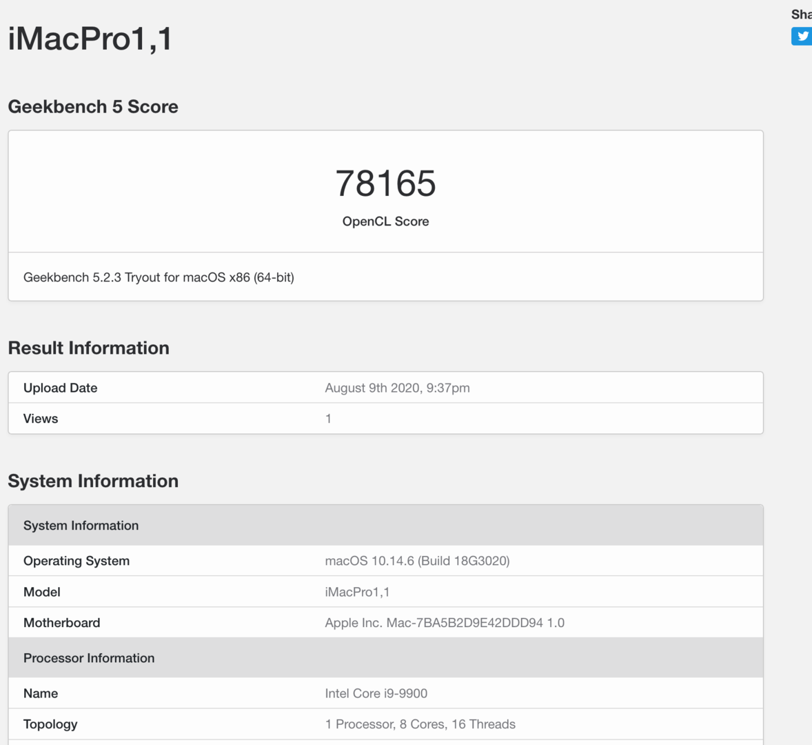

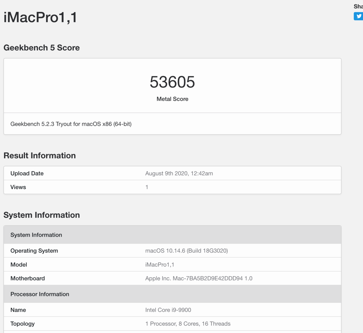

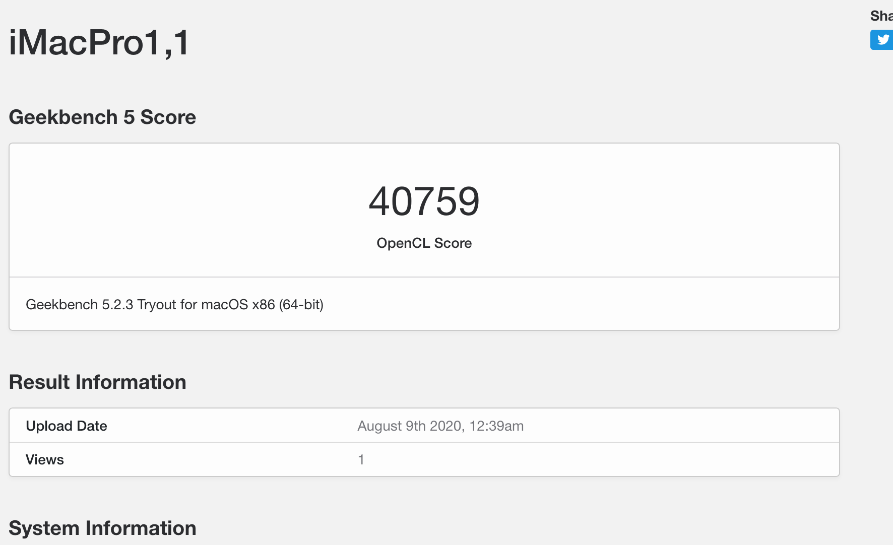

    Also den RadeonBoost Kext hab ich mal reingeworfen und der ändert schonmal die Geekbench-Charts beeindruckend.. OpenCl Ergebnis nun bei 78165 (vorher 40759) und Metal Score auf 91582 (vorher 53605). Auch in den IStats sieht es anders aus, Prozessor Leistung ist hochgegangen während des Tests in Spitzen auf 100% und Memory ging auf 75% hoch. Allerdings ist die derzeitige Realgeschwindigkeitsteigerung beim Video Rendern in Davinci Resolve grade mal 12% (zum Gaming M mit I7 8700 und RX580) Da hatte ich mir von der Radeon VII und dem neuen Hackie echt mehr versprochen.
    Habe den Rat von CMMChris befolgt und mal GFXBench Metal laufen lassen und ja, das ist ein anderer Test - jetzt weiss ich wie laut die GPU kann, ideal bei lauen Sommernächten, da steigt die Temperatur im Raum locker um ein Grad.. Die Ergebnisse reichen von unterirdischer Performance bis Top-Performance(in einem Fall von 15). Meist im Vergleich eher schlecht..
    Die GPU sitzt in Slot 2, weil der CPU-Kühler mich leider nicht an Slot 1 ran lässt... Werd ich dann den Kühler wohl noch mal mit nem kleineren austauschen in Hoffnung auf deutlich wahrnehmbare Leistungs-Steigerung... Jemand Interesse an einem fast neuen weissen Brocken3 von Alpenföhn? :)
