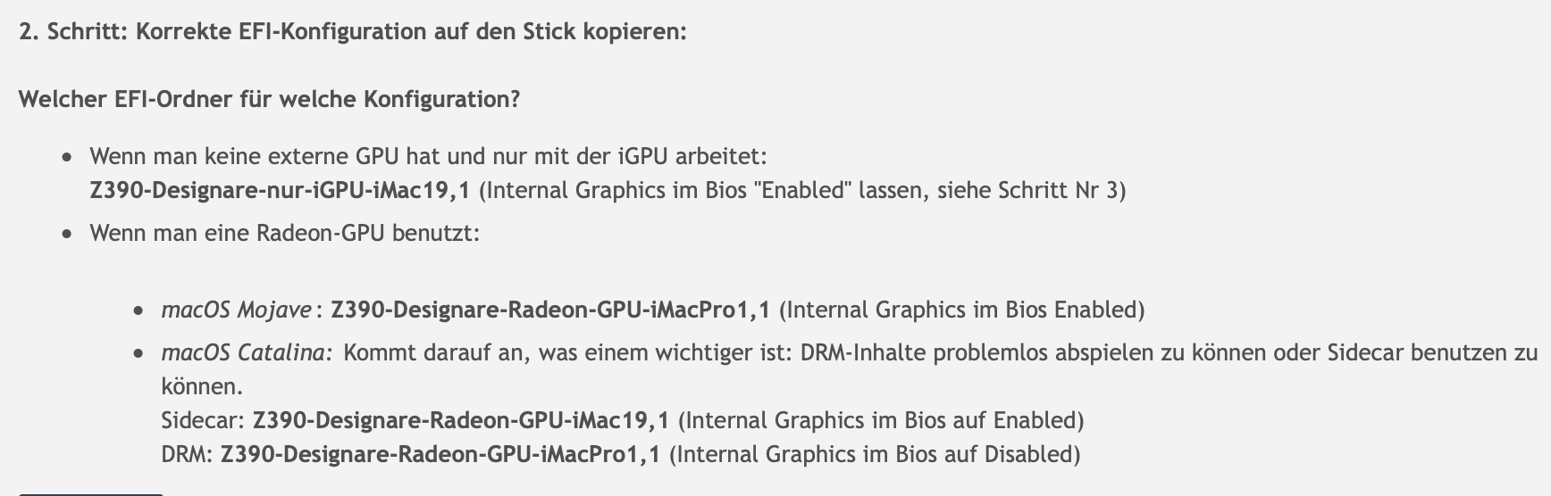

    Geeignet sind meine Clover-Ordner für diese macOS-Versionen:
    Mojave 10.14.6 (nicht für ältere Versionen)

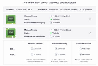

    Catalina 10.15.1 und aufwärts – Mit Sidecar bzw. DRM gibt es Einschränkungen: Man muss sich entscheiden, was einem davon wichtiger ist (siehe Schritt 2 der Anleitung).
    Außerdem beigefügt hab ich die aktuelle BIOS-Version und je ein BIOS-Profil mit den nötigen Einstellungen.

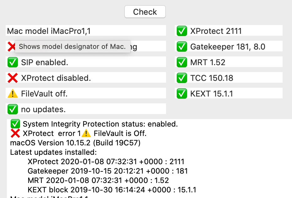

    Hinweis zur System Integrity Protection (am echten Mac standardmäßig aktiviert):
    Ich habe diese in den aktuellen Versionen der config.plists in den Ordnern hier deaktiviert, damit man es mit Clover-Updates etc. leichter hat.
    Wer sie lieber aktivieren will, setzt „CsrActiveConfig“ unter RtVariables einfach auf 0x0.
    Den aktuellen Status kann man im Terminal mit dem Befehl csrutil status abfragen.

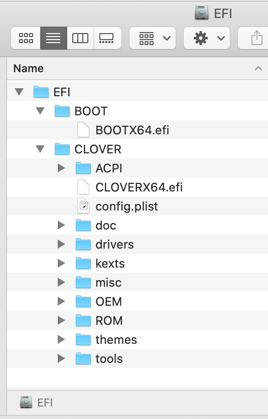

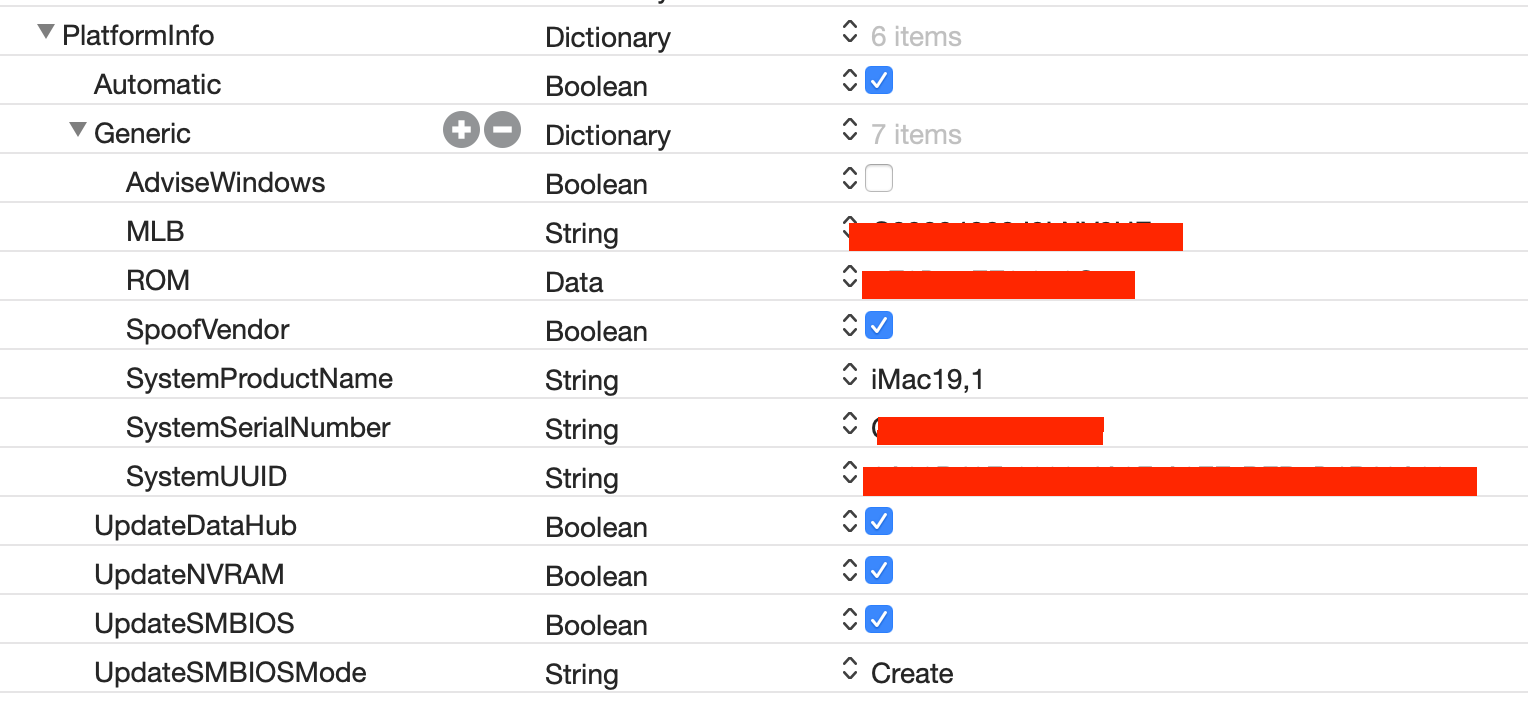

    Die neue config.plist wieder wie folgt anpassen:
    Boot: Name der Systempartition wieder eintragen (siehe Schritt 5) und ggf. agdpmod=pikera für die RX 5700 (XT) als Bootargument eintragen.
    RtVariables: MLB aus der alten config.plist übernehmen oder Feld leer lassen.
    SMBIOS: Seriennummer, Board Serial Number und SmUUID aus der alten config.plist übernehmen.

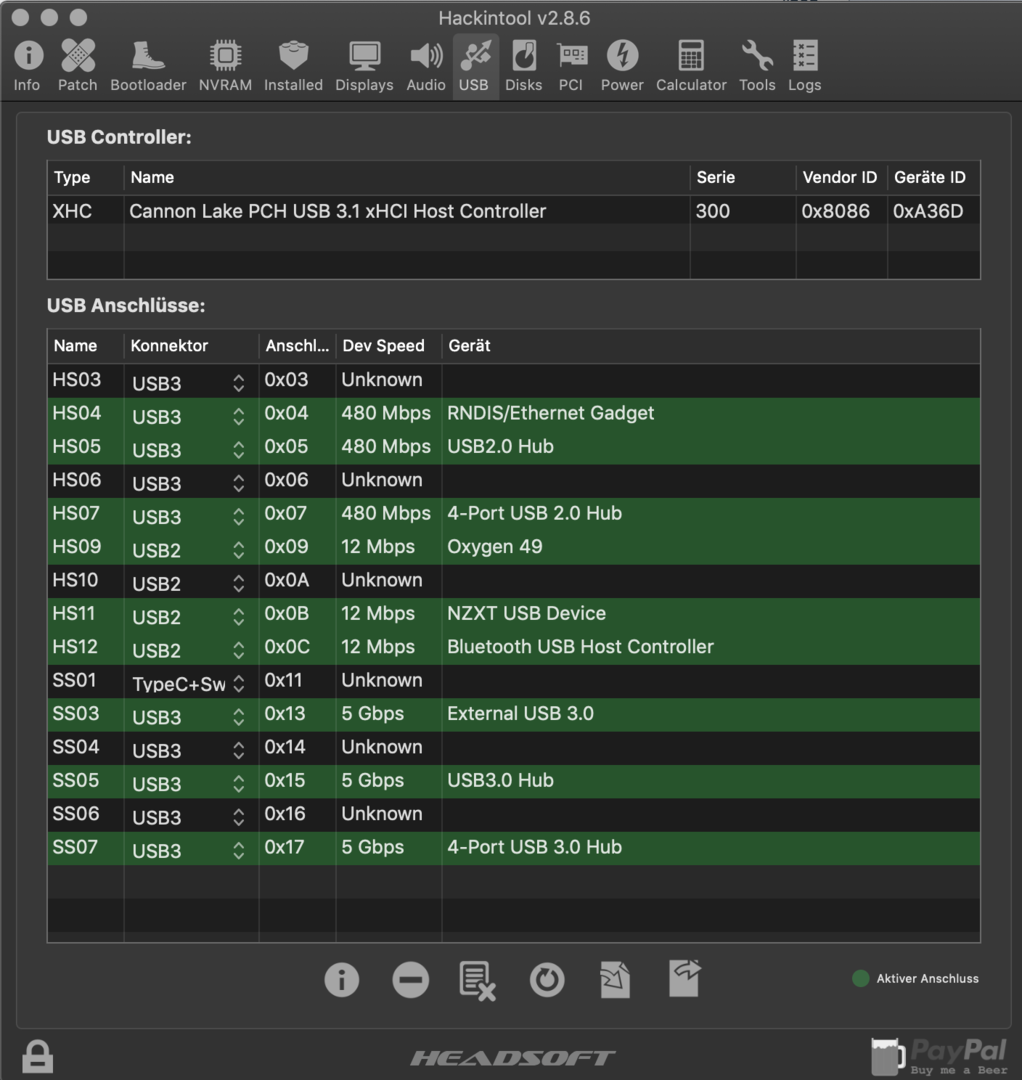

    Standard-USB-Port-Belegung zur Übersicht:
    Hinweis zum USB-Mapping:
    Die USB-Ports sind in meinen EFI-Ordnern bereits korrekt gemappt. Ein etwas anderes Mapping kann sinnvoll sein, wenn das Gehäuse beispielsweise keinen USB-C-Anschluss hat und man dadurch einen zusätzlichen Port gewinnt, den man für einen anderen Anschluss freigeben kann. In so einem Fall bitte einfach nachfragen.

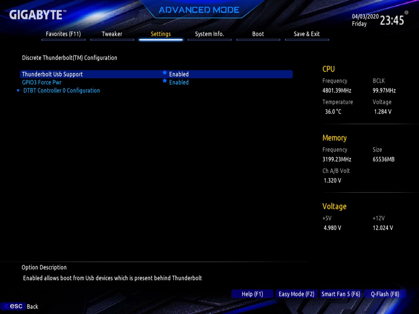

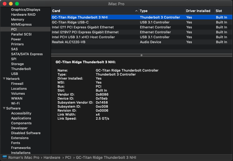

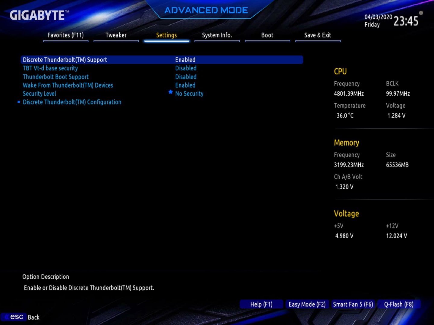

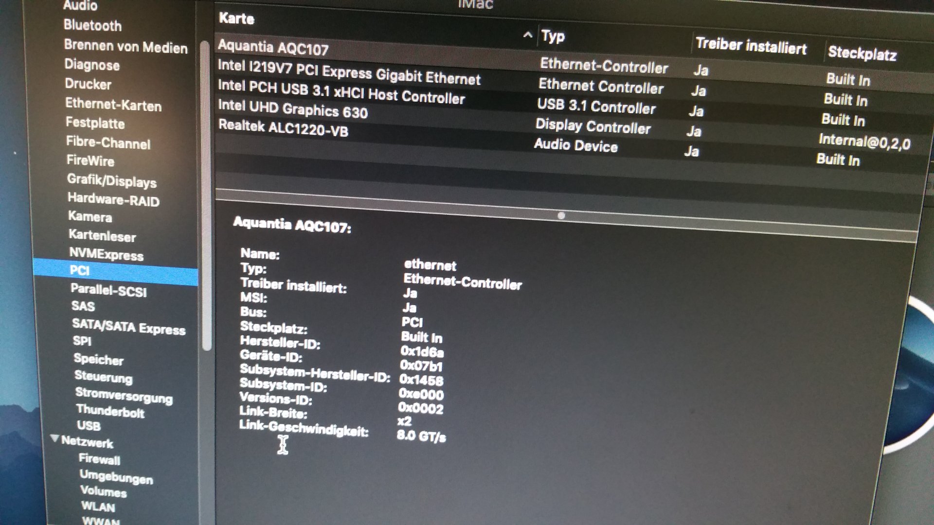

    Hinweis zu Thunderbolt:
    Der Thunderbolt-Controller taucht in den macOS-Systeminformationen unter "PCI" auf, nicht unter "Thunderbolt".
    Im Gegensatz zum echten Mac sind die Thunderbolt-Ports bei Hackintoshes grundsätzlich nicht netzwerkfähig und auch bei RAIDs kann es ggf. Probleme geben, aber da bin ich nicht genau im Bilde. Die meisten Funktionen und die meisten Mac-kompatiblen Thunderbolt-2- und 3-Geräte funktionieren jedoch einwandfrei.

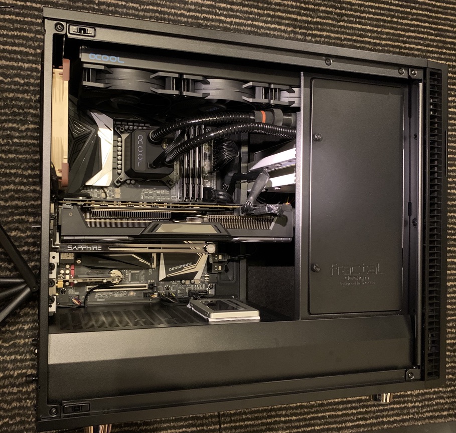

    Beispiel-Konfiguration:

    ACHTUNG! WENN MAN NUR DIE IGPU (UHD 630) VERWENDET, KANN ES AKTUELL ZU PROBLEMEN MIT CATALINA 10.15.5 KOMMEN (BILDSCHIRM BLEIBT IM SYSTEM GGF. SCHWARZ).
    Ich empfehle daher, in diesem Falle zunächst noch bei 10.15.4 zu bleiben!

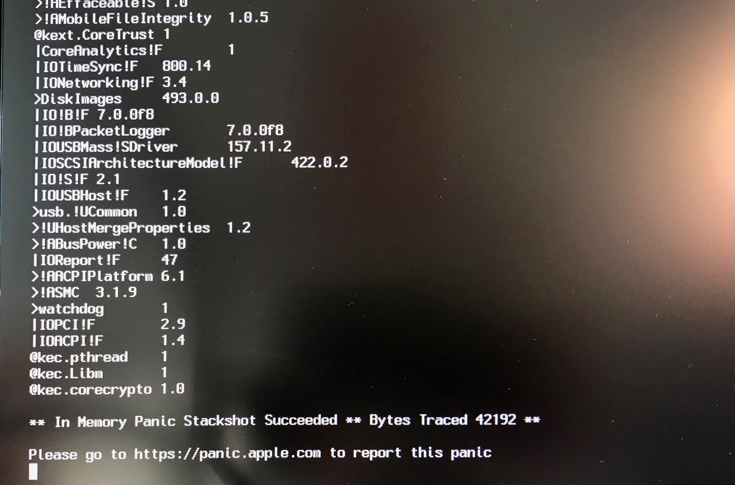

  • Hi. Erstmal ein dickes Danke für den bereitgestellte EFI und für die ausführliche Erklärung.
    Ich werkele noch an meine erste Hackintosh herum und habe bis jetzt geschafft die Installation zu Ende zu bringen (mit fremde Hilfe).
    Das System bootet zwar, aber kurz nachdem das Apfel erscheint wird der Bildschirm schwarz und es sieht es so aus als würde er ständig ein und ausgehen.
    Es geht so weiter bis der Computer in Ruhezustand geht (ich hoffe die Bezeichnung ist technisch korrekt).
    Wenn ich dann auf die Tastatur irgendeine Taste drücke oder mit der Maus klicke, es ist deutlich zu hören wie der Computer wieder an geht und es erscheint direkt der Login-Maske, ich kann mich einloggen und es scheint alles gut zu funktionieren.

  • Ich habe alles nach deiner Anleitung gemacht (bis auf die Einstellung in BIOS wegen iGPU, aber es scheint auch so gut zu funktionieren) und alles läuft wie geschmiert. Die Fehlfunktion von meine vorherige Post ist auch verschwunden. Bis jetzt hatte ich keinerlei Probleme mit was ich probiert habe, ok Bluetooth ging nicht aber ich verwende sowieso eine externe Dongle und mit dem geht es.
    Nicht alle USB Ports funktionieren, aber das hat bestimmt mit den 15-Port-Limit zu tun, oder?
    Sehr nett das mit den angepasste config.plist. Du hast mir das ganze um Einiges erleichtert. Vielen Dank!
    P.S.: Ich merke gerade dass meine Signatur alt ist, die wollte ich noch bearbeiten oder löschen, aber finde nicht wo ich das machen soll. Inzwischen habe die MSI Board usw. nicht mehr.
    Mainboard: Gigabyte Z390 Designare - CPU: i7-8700K - GPU: MSI Radeon RX570 Armor - RAM: 64 GB DDR4 HyperX
    System-Laufwerk: WD Blue SSD SN500 NVMe M.2 500GB - macOS: Mojave 10.14.6 - Clover: 5.4.5.0
    LAPTOP: HP Elitebook 840 G2, i5-5200U, Graphik HD5500, 16GB RAM DDR3, WD SSD SATA
  • Die interne Bluetooth-/WLAN-Karte auf dem Mainboard geht unter macOS sowieso nicht.
    Welche USB-Ports gehen denn nicht? Hast du in der config.plist noch irgendwas geändert? Oder im EFI-Ordner?
    Eigentlich ist das alles so konfiguriert, dass alle Ports gehen. Folgende Einschränkungen gibt es wegen des Port-Limits: An den USB-C-/Thunderbolt-Anschlüssen funktionieren keine USB-2.0-Geräte. Am internen USB-3.1-(Type-C)-Header funktioniert ebenfalls kein USB 2.0. Aber da schließt man normalerweise ja eh keine USB-2.0-Geräte an.
    Ansonsten sollten alle (also alle "normalen" USB-Anschlüsse) gehen.
    Folgende Dateien sind für die Belegung der USB-Anschlüsse relevant und müssen unbedingt vorhanden sein:
    CLOVER/kexts/Other/USBInjectAll.kext
    CLOVER/ACPI/patched/SSDT-UIAC-DESIGNARE-Z390-V7.aml

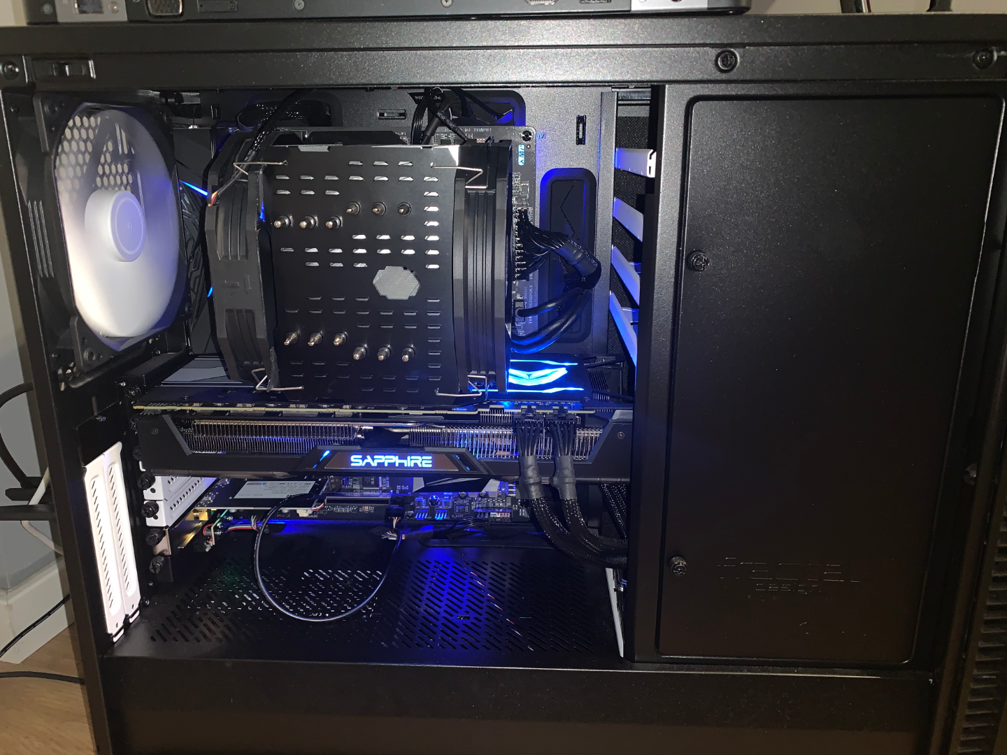

  • Sorry, mein Fehler. 😬🤦‍♂️
    Es handelt sich um 2 USB-Ports die vorne an meinem Gehäuse sind (Fractal Design Define R6 USB-C), haben mit den Anschlüssen hinten am Mainboard nichts zu tun.
    In der config.plist und im EFI-Ordner habe ich nichts geändert außer was du mir mit der SMBIOS empfohlen hast.
    Was mir aber aufgefallen ist: ich habe an der USB3.0 (Blau) einen Hub angeschloßen. Dort scheint aber immer nur ein Gerät zu funktionieren. Wenn ich noch was anschließe, wird es nicht erkannt. Aber bevor ich deine Zeit vergeude, will ich das noch weiter testen. Ich hatte gestern und heute keine Zeit dafür.

  • Teoligant Das Fractal Design Define R6 Gehäuse braucht eine andere USB-Konfiguration – glücklicherweise habe ich die da. :-) Du musst einfach nur die Datei SSDT-UIAC-DESIGNARE-Z390-V7.aml aus dem Ordner CLOVER/ACPI/patched löschen und stattdessen die Datei SSDT-UIAC-DESIGNARE-Z390-FD-DEFINE-R6-V3.aml (hier im Anhang) reinkopieren.
    EDIT 23.01.2020: Anhang aus diesem Post gelöscht, da veraltet. Die passende Konfiguration sich nun ja in Post 1.

  • sondeu Die Konfiguration mit dem Designare-Board, i9 und Radeon RX ist schon mal eine sehr gute Wahl :-)
    Verschiedene Gehäuse brauchen eigentlich nur in Ausnahmefällen eine eigene USB-Konfiguration. Das Fractal R6 ist einer dieser Ausnahmefälle. Welches BeQuiet hättest du denn im Auge?
    Ich habe das NZXT 500i.
    Welche Radeon RX hast du genau geplant? Bei einer RX570 würde ich ggf. die config.plist aus Post #3 verwenden (und in dem Fall auch den Rest von Post 3 befolgen). Spätestens ab der RX580 oder schneller einfach alles so machen wie in Post #1.
    Im Grunde ist das hier tatsächlich ein Rundum-Sorglos-Paket für die Konfiguration. Einfach einen Mojave-Installer-USB-Stick erstellen, eine EFI-Partition drauf erstellen (zum Beispiel einfach Clover mit völlig beliebigen Einstellungen auf den Stick installieren – oder auf anderem Weg eine EFI-Partition auf dem Stick erstellen, es gibt genügend – und dann den kompletten EFI-Ordner durch meinen hier ersetzen). Dann BIOS-Update machen, die BIOS-Einstellungen wie beschrieben vornehmen, vom Stick booten und ganz regulär Mojave auf deiner SSD installieren. Anschließend auch auf der Mojave-SSD eine EFI-Partition erstellen und dort ebenfalls meinen EFI-Ordner draufpacken. Fertig.
    Also im Endeffekt einfach eine komplett saubere Vanilla-Installation machen und keinesfalls sowas wie Multibeast oder Unibeast verwenden.

  • Ich habe das be quiet! Silent Base 601 und dazu mal das 750W NT in den Warenkorb gepackt. Ist aber eigentlich alles noch offen - habe keinen Zeitdruck. Werde ggf. noch ein Thread im HW Bereich aufmachen, bzgl. RAM und SSD bin ich mir nämlich auch noch nicht 100% sicher.
    DIe RX570, die config.plist habe ich schon entdeckt. Kann aber auch ne RX580 werden, da habe ich mich nicht fest gelegt. So viel Grafik Power benötige ich da nicht. Benötige die Power für Adobe Lightroom und PS, die ziehen ja mehr CPU, auch wenn sie nun endlich eine erweitertet GPU Unterstützung drin haben mit der letzten Version. Ich habe hier auch noch ein Laptop mit I7 und ner 1070... eigentlich ausreichend... nur dummerweise läuft da Windows drauf ;) Das ist zum zocken gut, aber zum arbeiten möchte ich MacOS.
    Das liest sich sehr gut, lieben Dank für Dein Engagement und Deine Erklärungen, das nimmt mir dann doch die Zweifel welche ich erst hatte als ich das im engl. board alles gelesen hatte.
  • Mit dem Silent Base 601 läuft alles einwandfrei und es muss nichts extra konfiguriert werden. Beim RAM kannst du im Zweifel auf der Gigabyte-Homepage schauen, welcher mit dem Board problemlos kompatibel ist. Meinen kann ich jedenfalls empfehlen (siehe Signatur). Als SSD ist die 970 EVO wohl so ziemlich die beliebteste. Die EVO Plus braucht ein Firmware-Update, bevor man macOS drauf installieren kann.

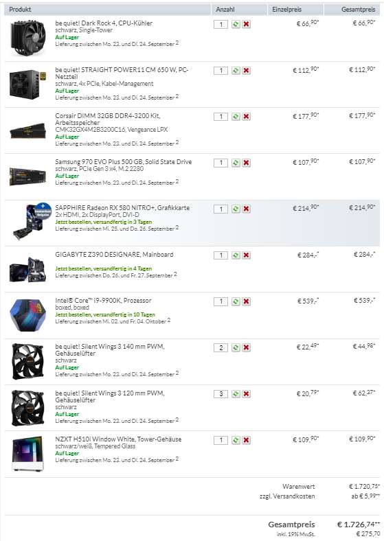

  • Hi,
    ich habe Deine Hardware-Komponenten einmal in eine Liste aufgenommen - habe ich das so richtig gemacht? Ich würde nämlich gerne Deine Konfiguration nachbauen - brauche einen PC für Videoschnitt ... Kann ich bis zum Eintreffen der WLan-Karte den Ethernet-Port verwenden oder geht der auch nicht?
    https://geizhals.de/?cat=WL-1286726
    Mainboard: Gigabyte Z390 Designare · CPU: Intel i9 9900K · CPU-Kühlung: be quiet! Dark Rock 4 Pro
    GPU: Asus Radeon RX Vega 64 ROG Strix OC · RAM: 32GB HyperX Predator DDR4-3600 CL17 (2x 16 GB) · Netzteil: 750 Watt Corsair RM750x
    System-SSD: 1TB Samsung 970 Evo M.2 2280 NVMe · WiFi-/Bluetooth-Karte (PCIe): Fenvi FV-T919 (BCM94360CD)
    Gehäuse: NZXT 500i · Gehäuselüfter Front: 2x be quiet! Silent Wings 3 Highspeed PWM 140mm · Gehäuselüfter Back/Top: 2x be quiet! Silent Wings 3 Highspeed PWM 120mm
    Monitor: HP Z27 UHD 4K (27 Zoll) · Tastatur:Cherry USB-Keyboard · Mouse/Trackpad: Logitech
  • Hi TobiasH
    ja, das sind genau die Komponenten.
    Den Ethernet Port kannst du verwenden – nur Bluetooth (und natürlich WLAN) geht dann eben noch nicht. Da kann man sich mit einem billigen Bluetooth-USB-Dongle natürlich solange aushelfen (aber damit funktionieren dann Airdrop usw. halt nicht – das geht nur mit den "richtigen" WLAN-/Bluetooth-Karten wie eben der Fenvi T919).
    Ich verwende bei mir für Internet übrigens auch nur den Ethernet-Port. WLAN hab ich lediglich aktiviert, damit eben Airdrop etc. funktioniert, aber ich verbinde mich überhaupt nicht mit dem WLAN-Netz.
    EFI-Ordner für mein System:
    Gigabyte Z390 DESIGNARE: fertiger Clover-EFI-Ordner zum Download
