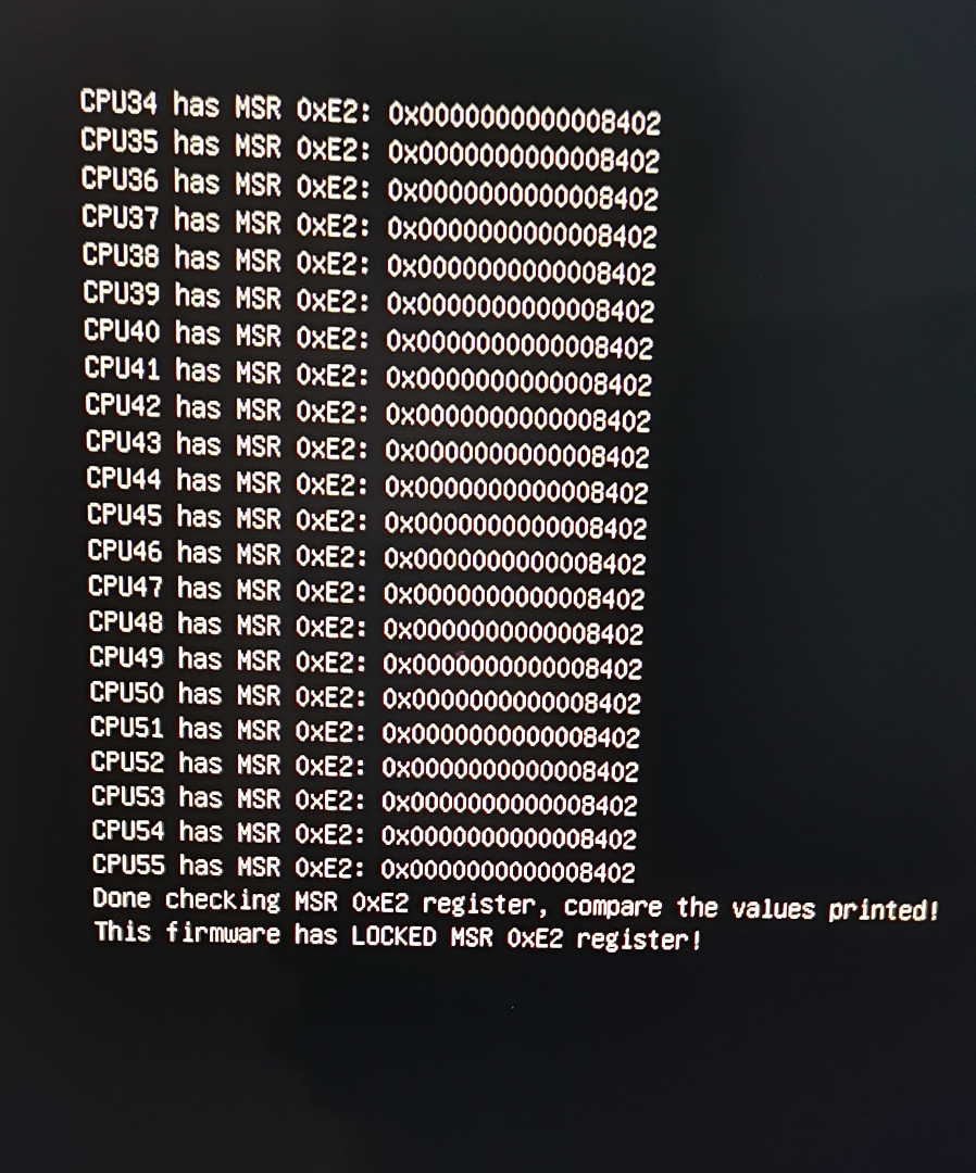

DSM2 Sowohl mit meinem als auch mit deinem BIOS bleibt MSR gesperrt.

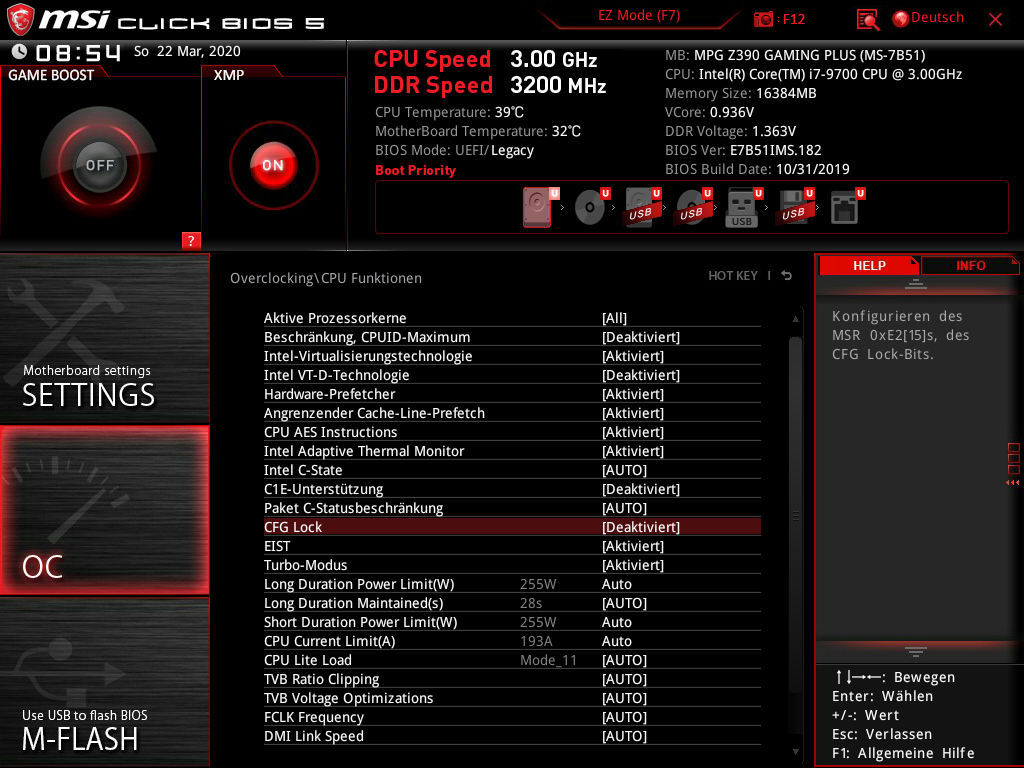

Bei mir: Gigabyte Z390 M Gaming, war MSR Lock aktiv. hab es auch wegen OC ausgeschaltet.
Hab das mit
erledigt. Ist eine einfache Sache.
Für die Gigabyte Z390 M Gaming:
setup_var_3 0x5C1 0x0

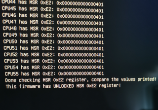

anonymous_writer Das ist uns bekannt aber...
Man sollte sich auch nicht immer darauf verlassen!
Ein gutes aktuelles Beispiel: Asus Dominus Extreme und auch die aktuellen Cascade Lake Boards...
Damit MSR über das Bios gesteuert werden kann gibt es gewisse Werte in der Firmware die dann entsprechend greifen.
Früher was es so das esi,0x8000 auf mov esi,0 gesetzt werden musste damit der MSR Lock raus war, nun ändert sich die Bezeichnung von diesem auf mov ebx,0x8000 welche auf mov ebx,0 muss damit MSR Unlocked ist.
Schön und gut aber was passiert daraus ?
Hersteller hauen das ganze so für ihre Boards raus aber ein MSR Unlock wird über das Bios niemals möglich sein solange dies nicht abgeändert wurde.
Genau so und nicht anders ist das aktuell der Fall, egal welche Dominus Extreme Firmware du nimmst und egal welche Firmware du von den neuen Cascade Lake Boards nimmst (ausgenommen hiervon ist das Gigabyte X299X Designare da einfach kein Lock)

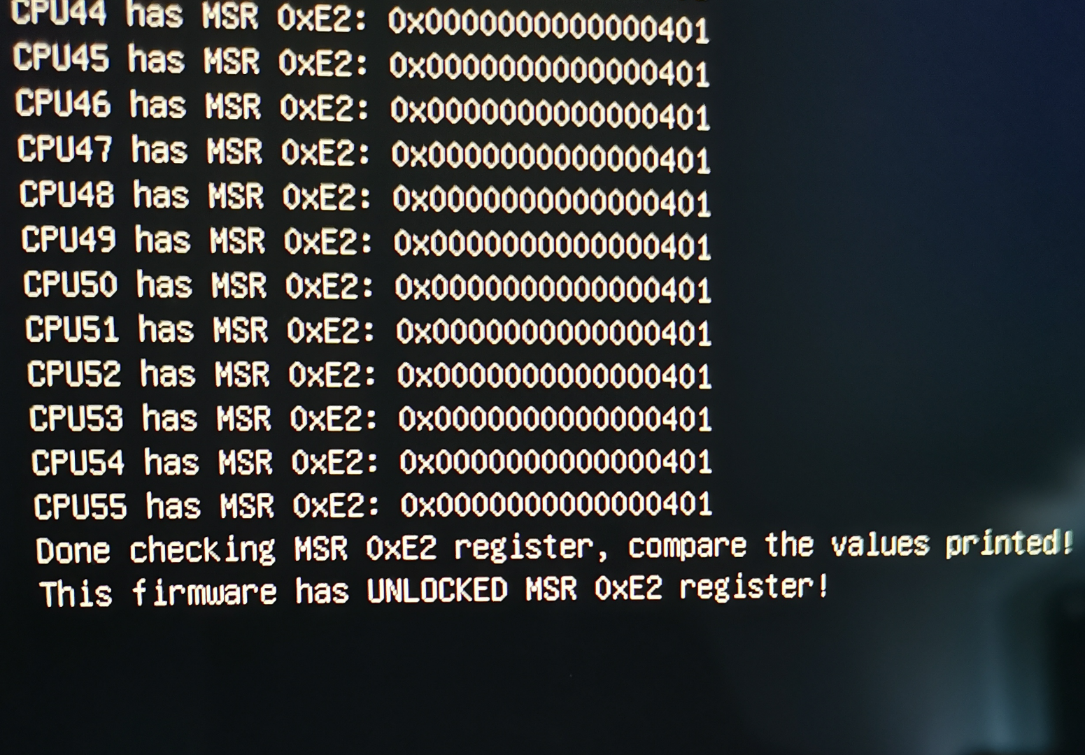

Vorher:
Nachher:
Danke dir Bro!
CFG Lock offset aus BIOS das DSM2 hochgeladen hat ist 0x5A4
Ich vermute mal deshalb ist bei mir das update auch problemlos durchgelaufen. Ich habe CFG Lock deaktiviert, wie im vanilla opencore guide beschrieben. Ist wirklich nicht so schwer.
jep, beim z390 (egal ob pro, Master, Designare ) ist das 0x5c1
Mir sind einige User mit erfolgreichem Beta 6 Update bekannt, immer dort MSR unclocked. Müsste man noch weiter untersuchen

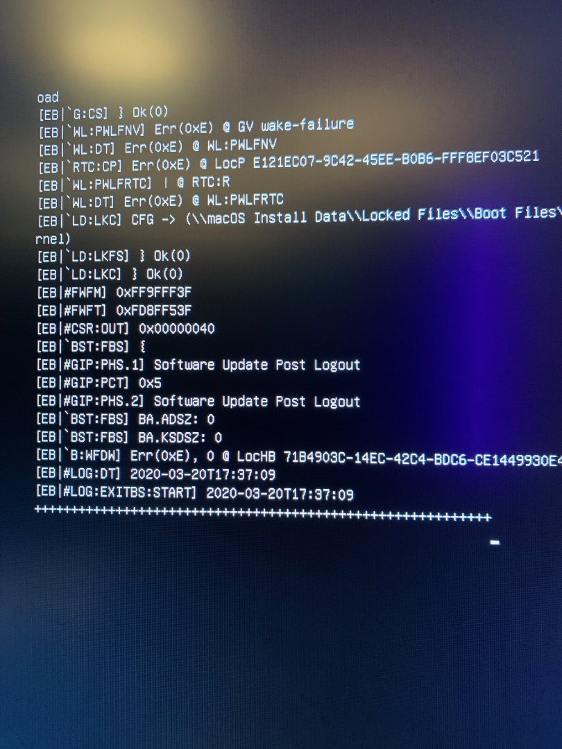

Für mein Board scheint es da keine Möglichkeit zu geben das Update noch erfolgreich abzuschliessen. Momentan sieht es so aus das zwar der Hinweis da ist zu aktualisieren und Neu zu starten ( was ja normal ist) aber wenn ich dann den Neustart tätige bleibt er dann hier stehen!
Wie kriege ich das Update gelöscht so das ich es einmal erneut downloaden kann? Weiss das einer? es scheint als ob es beim downloaden einen Fehler gab und nicht alles komplett geladen wurde....
Bei meinen Fujitsu LCA2011-3 Boards (mit Xeons) sind alle MSR Register locked.

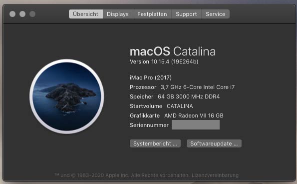

Hier, wie immer, problemloses Update.
