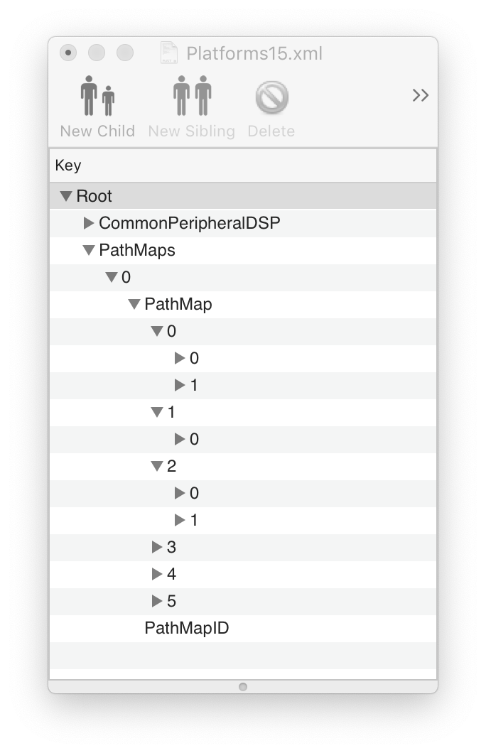

    Natürlich gibt es noch Feintuning, zB. AMPs usw.
    Die Codec Werte stimmen oft nicht. Der Treiber korrigiert das aber in der Regel. Hier zB. Pin Control "0x20 IN" ist falsch. Sollte "0x40 OUT" sein.

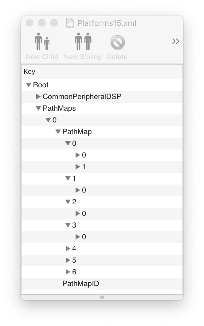

    Hier mal optisch der Unterschied.
    alt: nach PathMap
    0 = 2x Line-In, switch Mode
    1 = 1x Line-In
    2 = 2x Line-Out + HP switch Mode
    neu:
    1 = 1x Line-In
    2 = 1x Line-Out
    3 = 1x HP
    Vielleicht hilft dies weiter. Benutze ein Plist Editor.

    Die NodeIDs musst du nicht ändern, können aber geändert werden. Anbei die kompilierte ALC und xml mit getrenntem Kopfhöreranschluss.
