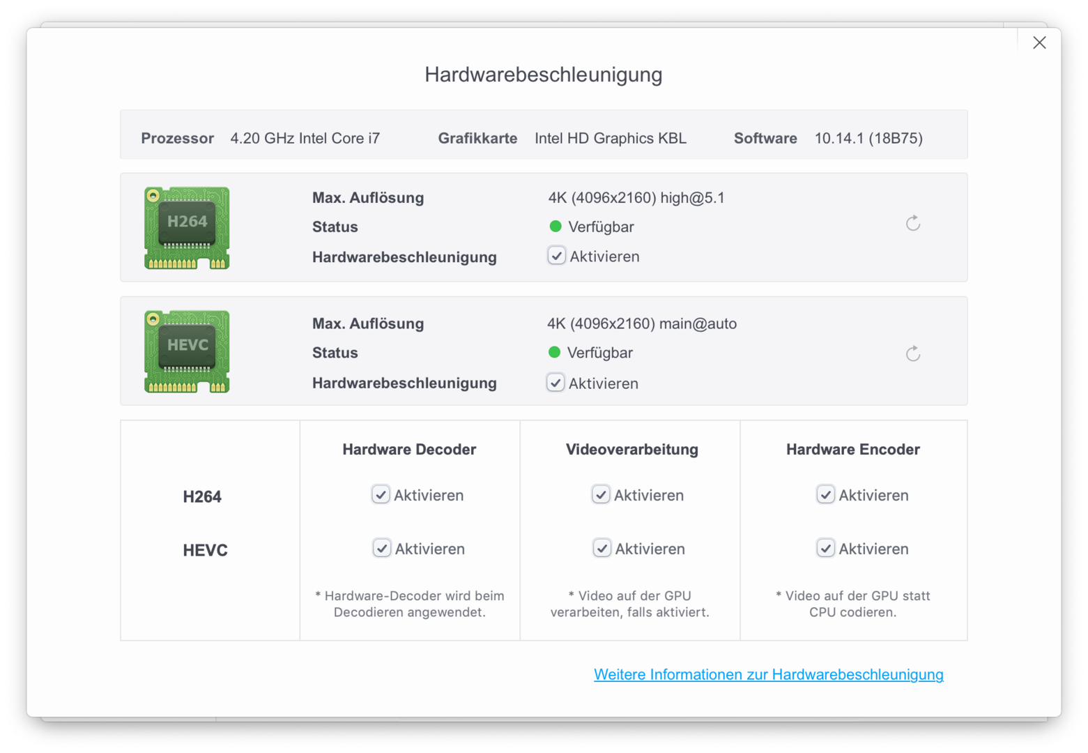

Bin auf oben genanntes Mainboard umgestiegen, CPU i7 7700K, GPU RX 580. Funktioniert soweit, habe aber noch nicht alles getestet.
VDADecoderChecker bringt diese Meldung
Code- GVA info: Successfully connected to the Intel plugin, offline Gen95
- An error was returned by the decoder layer. This may happen for example because of bitstream/data errors during a decode operation. This error may also be returned from VDADecoderCreate when hardware decoder resources are available on the system but currently in use by another process.
- VDADecoderCreate failed. err: -12473
Videoproc sagt dies

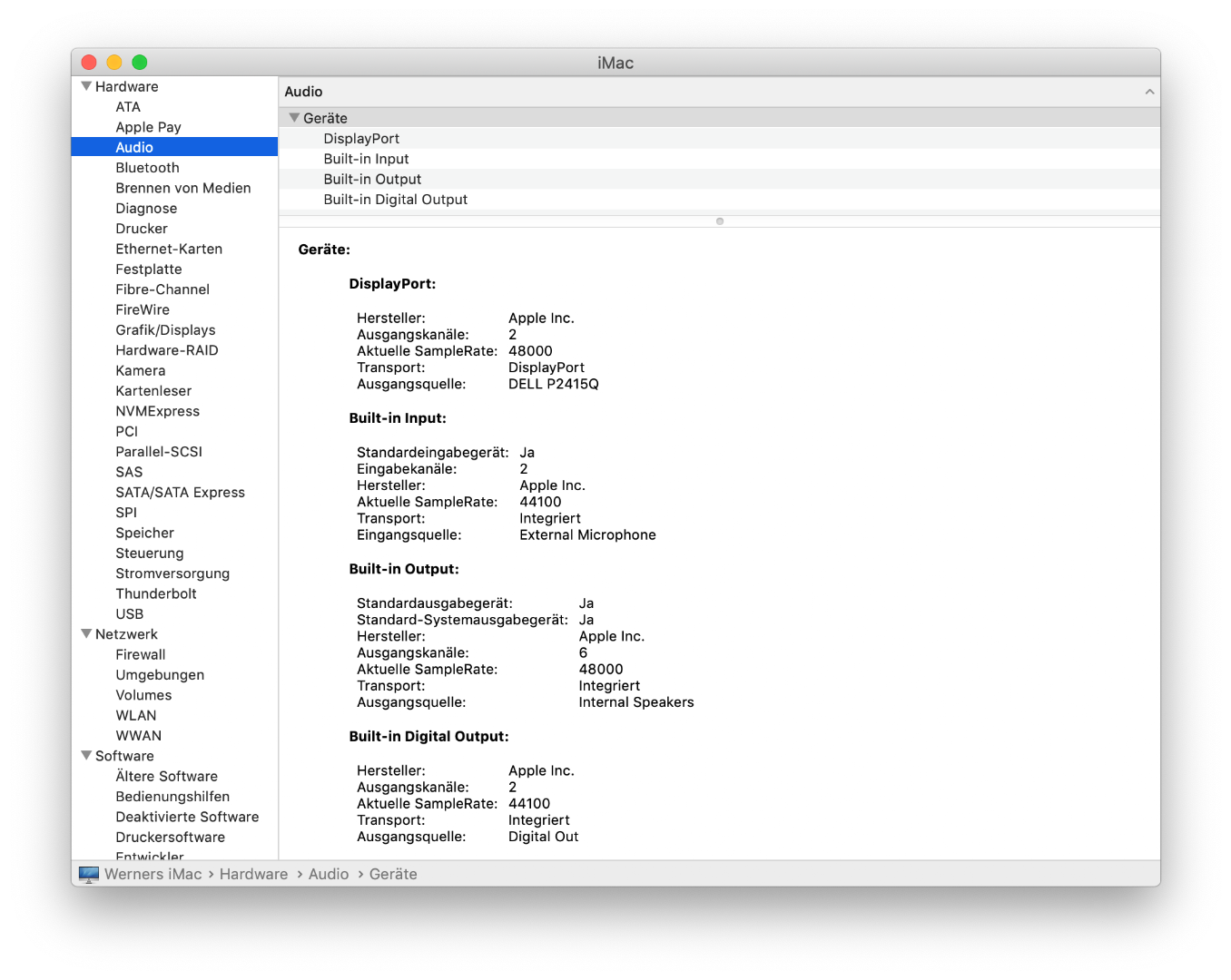

Was noch auffällt ist: im SystemProfiler unter Audio steht teilweise deutsch und englisch, war beim G1.Sniper M3 (gleicher Codec) nicht so.
Benutze keine Lilu Plugins. Hat noch jemand dieses Mainboard und kann was dazu sagen?
