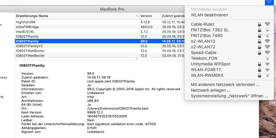

    hilft das was derHackfan im Post 63 vorgeschlagen hat. IO80211Family.kext austauschen.

  • Zitat von Altemirabelle
    Für Atheros AR93xx -
    TP-LINK TL-WDN4800 (802.11a/b/g/n 450Mb/s) DualBand,
    Oder einfach die Version in der Info.plist auf 99x.99 setzen und in /L/E packen. Dann bleibt das Original unberührt und er lädt trotzdem den Kext aus /L/E. macOS schnappt sich bei doppelt vorkommenden Kexten den, der die höhere Versionsnummer hat. Ich war mal so frei das zu tun:

  • Altemirabelle Sorry, aber ich habe das Kext nicht ausgetauscht sondern in/nach L/E ergänzt.
    Sascha_77 Hast du nur in der Info.plist gefummelt, weil ich habe mein Kext aus macOS Sierra oder High Sierra, nach Mojave und jetzt nach Catalina kopiert, selbstverständlich nach L/E und damit lüpt die TP-LINK TL-WDN4800 wieder. :)
  • So .... 10.15 lüpft nu auch aufm T530 .. AR9280 ... wird erkannt. :D Er hat die 99er Version geladen. Ja, hab nur die Info.plist verändert.

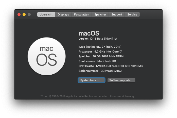

  • So, habe es endlich geschafft, Catalina auf meinem Rechner zum laufen zu kriegen :D Musste aber von Mojave upgraden, da ich unter Catalina Beta 1 zurzeit keine Systemeinstellungen ändern kann. Sobald etwas nach 'nem Password fragt, stürzt es direkt ab und lande dann wieder auf der Startseite mit den ganzen Symbolen.
    Ebenfalls benutze ich nun VirtualSMC statt FakeSMC, weil damit immer die "kextd stall" Meldung kam. Soweit laufen auch alle Kexts von HS/Mojave tadellos, mal sehen wie lange das noch hält mit den ganzen weiteren Betas :D Für HWA musste ich meine alte 650 wieder anschließen, da es ja leider weiterhin keine NVIDIA Treiber für die neuen Versionen gibt.

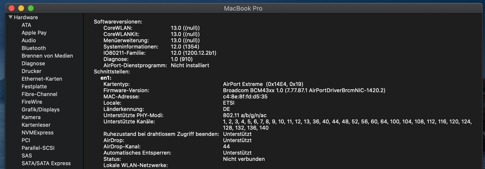

  • user='17404']Sascha_77[/user], Ist klar dass AirPortAtheros40.kext ausreicht.
    Nicht ganz. Die nackte Atheros40 reicht, wie unter Mojave noch, nicht mehr aus. Es braucht auch den Haupt IO8....... Kext.
  • Mit angehängter Version vom AirportBrcmFixup läuft meine WLAN Karte DW-1560 ohne KP wie gewohnt unter Mojave mit dem NIC Kext.
