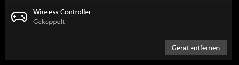

EDIT: Endlich behoben! Ich fasse es hier eben kurz zusammen, falls Leute vielleicht auch dieses Problem haben sollten: Das Problem liegt nicht an der Hardware oder die Treiber von Apple, es liegt tatsächlich an den Windows Services. Nachdem die Treiber installiert sind, aktiviert Windows nicht die Bluetooth Services für das Gerät und muss daher manuell in "services.msc" auf automatisch gesetzt werden. Danach erkennt es sofort die ganzen Geräte! ![]()
Hi! Heute kam endlich meine bcm943602cs Wireless/Bluetooth PCI Karte inklusive Konverter an, die ich vor einer Woche auf Aliexpress bestellt hatte.
Unter macOS Mojave läuft das ganze fantastisch. Es hat sofort meine Apple Magic Keyboard 2 und Magic Mouse 2 erkannt und eingerichtet.
Sogar im UEFI Bios kann ich die Maus & Tastatur verwenden. Jetzt wollte ich das ganze ebenfalls unter Windows zum laufen kriegen und habe davor in macOS
die BootCamp Treiber heruntergeladen. Die manuelle Installation der Treiber hat super funktioniert und in der Taskleiste war das WLAN & Bluetooth Symbol zu sehen.
Jedoch habe ich nun das Problem, dass Windows absolut keine Bluetooth Geräte findet. Ich habe versucht, mein Smartphone zu koppeln oder mein PS4 Controller zu verbinden aber nichts wird angezeigt.
Unter Ubuntu konnte ich Bluetooth nicht mal aktivieren, entweder ist die EInstellungs-App direkt abgeschmiert oder das Einschalten wurde komplett ignoriert.
Habt Ihr vielleicht eine Idee, woran das liegen kann? Vielleicht funktioniert die Karte nur hauptsächlich unter macOS, da die BootCamp Treiber für Windows nicht für den "USB Umweg" gedacht sind?
Ich kann die Tastatur und Maus ohne Bluetooth Treiber unter Windows verwenden, jedoch kann ich dann nur nicht mit der Maus scrollen & bei der Tastatur fehlen die ganzen Fn Tasten ![]()
