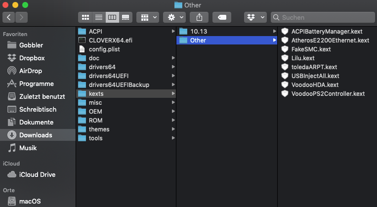

Die aktuell am besten funktionierende EFI ist diese hier.

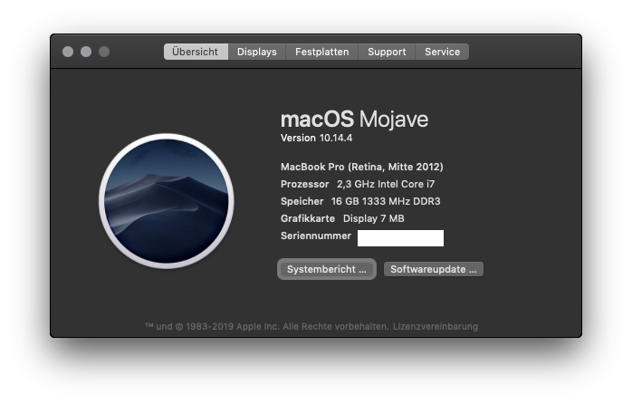

Globox hat jetzt mal die NVIDIA karte aus seinem Hackbook entfernt.
MacOS bootet!

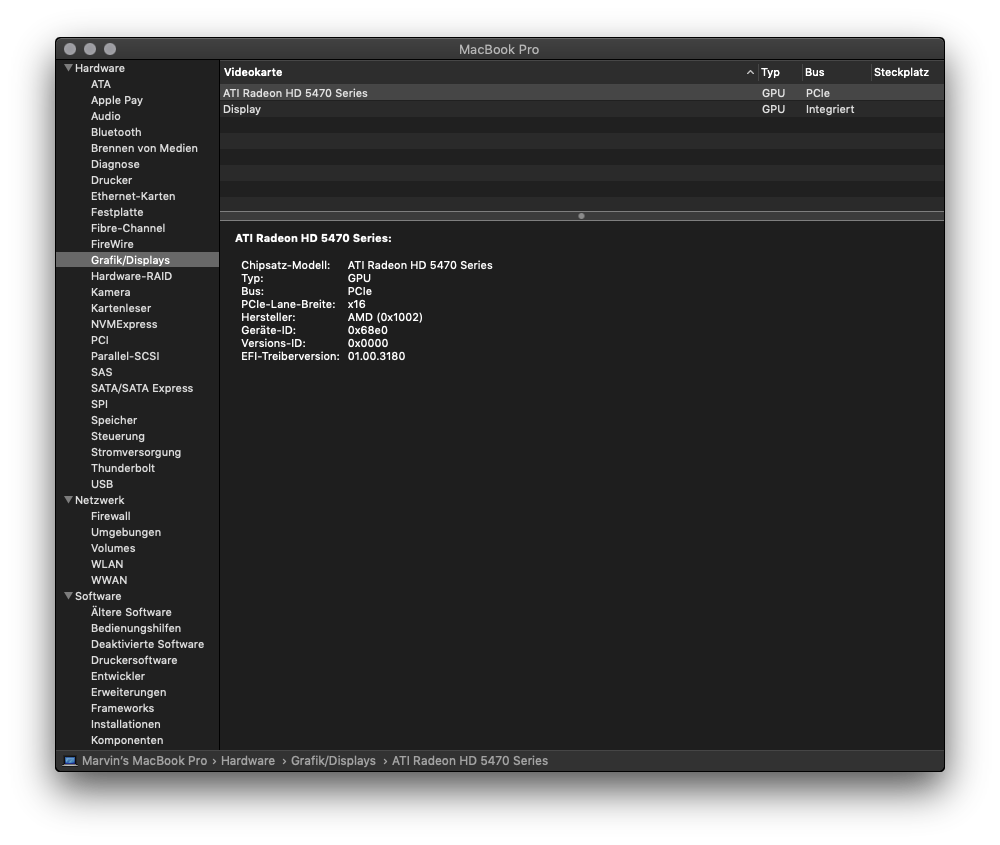

Globox hat mal eine Radeon Grafikkarte eingebaut und die config.plist angepasst. MacOS bootet
Allerdings wird die Karte nicht richtig erkannt. Habe es mit dem InjectATI ausprobiert (damit bootet er).
Habe auch schon ausprobiert, die EDID selber zu vergeben, klappt aber leider auch nicht.
ggf. hat ja jemand eine passende Idee, um dieses kleine Problemchen aus der Welt zu schaffen.

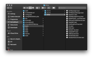

Anbei sende ich euch mal meine aktuelle EFI.
Die config.plist ist für meinen Intel Karte (CPU).
Wenn ich die configAMDGRAKA.plist auswähle, deaktiviere ich (händisch) den intelfixup.kext.
EFIORDNER IST WEGEN DER UPLOADGRÖßE OHNE KEXTORDNER GEUPLOADET WORDEN!

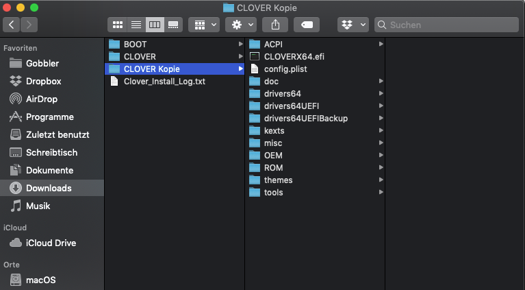

Den Inhalt der EFI habe ich als Screenshot in meinem Post angefügt (das unterste Bild).
Ich werde aber nochmal die EFI nachher reuploaden, inkl Kext Ordner.
Danke schonmal

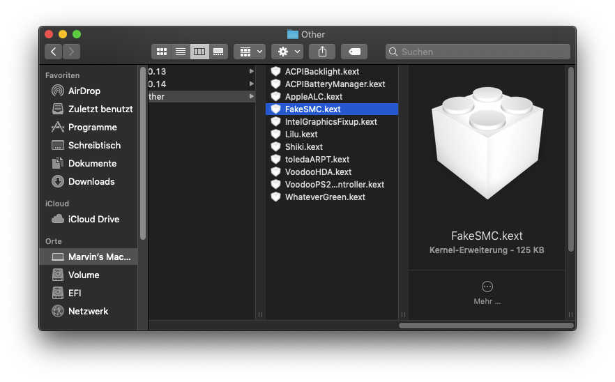

Hier einmal der gesamte EFI Ordner xD
Denke ohne Nvidia Karte im Hackbook muss man die Karten neu mischen, in erster Linie wolltest du doch das Backlight Problem angehen, inklusive dem Slider unter "Energie Sparen" für die Helligkeit.
