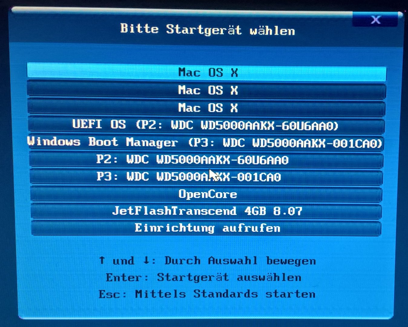

  • Gigabyte-Mainboards der Z87er-/Z97er Kategorie & Opencore werden bestimmt keine "ziemlich besten Freunde", sondern eher das Gegenteil.
    Heute habe ich meinen OC063-Backup-Stick nur eingesteckt und via F12 angewählt, um zu sehen, ob der daneben eingesteckte Live-Ubuntu-Install-Stick damit startet (was er tat).
    Das hat gereicht, um zum Einen im Bios den bekannten Eintrag Opencore anzulegen und zum Zweiten den normalen Zugang zum BIOS zu verweigern.
    Ein NVRAM-Reset von Clover (ist der normale BL für das Z87M-D3H) via F11 gelang nicht, der Weg über den Eingang des SingleUser mit sudo nvram -c ging nicht, aber im laufenden macOS wurde der Befehl nvram -c akzeptiert. Geändert/verbessert hat sich dadurch nichts - das BIOS bleibt dicht = schwarzer Bildschirm.
    In die diversen OS komme ich via Clover-BL (hier noch auf einer HDD) rein - das funktioniert noch alles. Aber alle GUID-Sticks mit OC bzw. Clover (JetFlashTrans...4GB) werden nicht mehr als UEFI-Sticks via F12 angezeigt.
    Somit kann ich nicht mal via OC-Stick ein NVRAM-Reset machen.
    Wer also eines der o.b. MB sein eigen nennt und es mit OC in Verbindung bringt, spielt ganz heftig Risiko. Davon ist strengstens abzuraten.
    Das ändert nichts daran, dass ich OC beim Asus 87 Deluxe & 87 A weiterhin einsetze, aber die Pläne für einen OC-Einsatz bei Gigabyte oder Vaio begrabe ich ganz schnell.

  • Wie in # 5.382 zu lesen, habe ich beim Gigabyte Z87M-D3H durch den Einsatz von OC dessen Bios Korrumpiert. Grund nach Aussage von mhaeuser ist das standardmäßig aktivierte Bootstrap.
    Wie hier zu lesen, ist das Problem inzwischen behoben - das BIOS funktioniert wieder wie gewohnt.
    Welches Fazit ist für mich zu ziehen?
    Dass mir das bereits zum zweiten Mal passiert ist, muss ich in erster Linie mir anlasten.
    Ich behaupte mal von mir, dass ich viel & intensiv lese, bevor ich "Hilfe" rufe. Das Thema Bootstrap inkl Auswirkungen ist aber offensichtlich an mir vorbei gegangen - insofern muss ich mich in die Pflicht nehmen, das Lesen und Nachforschen noch zu verbessern.
    Aber ich möchte auch die Entwickler des wirklich guten Bootloaders OpenCore mit in die Plicht nehmen und genau aus diesem Grund:
    Bootstrap führt auf manchen Plattformen zu Problemen, ist aber schon lange bekannt
    Wenn das also auf Entwickler-Seite bekannt ist, stellt sich die Frage, warum dann diese Funktion "Bootstrap" als Default-Einstellung vorgewählt ist.
    Eher sollte als Vorsichtsmaßnahme diese Funktion standardmäßig abgeschaltet sein ("None"), um diejenigen Nutzer dieser anfälligen Plattform, die ähnlich wie ich das nicht so richtig mitbekommen haben (und da gibt es Etliche, wie nachzulesen ist), davor zu bewahren, Probleme oder Schlimmeres zu erleben.
    Das wäre ein Präventivmaßnahme, die der Mehrheit nicht schadet, aber eine Minderheit vor möglichem Schaden bewahrt. Einfach ausschalten - kostet nichts! ;)
    Ähnliches sehe ich z. Bsp. auch hinsichtlich Timeout, der auf "5" voreingestellt ist, was Anfänger dann als ".. das geht so schnell - ich kann gar nicht so schnell lesen --" erleben und dann um Hlfe rufen.
    Warum nicht auf "0" voreinstellen? Wer mehr automatisiert booten möchte, stellt sich das Timeout ein. ;)

  • @LuckyOldMan
    Bis ich die Bootstrab-Funktion abgeschaltet hatte, bin ich nicht auf direktem Weg ins Bios meines Z97-Boards gekommen. Über Backup-Bios konnte ich das Main-Bios überbügeln und beim ersten Booten Einstellungen vornehmen. Danach war wegen Bootstrap das Bios blockiert. Habe dann Bootstrap abgeschaltet und alles funktionierte normal weiter.
    Heute habe ich mal mit einem frischen OC-064 die "BootstrapShort"-Einstellung getestet. Alles bestens. Rechner bootet normal und das Bios ist auch verfügbar. Bin froh mit diesem Board keine Probleme zu haben. Es ist robust und pflegeleicht. @Download-Fritz

  • Boostrap kann das BIOS bei älteren Systemen durcheinander würfeln.
    Das habe ich mir auf "schmerzhafte" Weise erneut klar gemacht. Man hat ja sonst keine Probleme. :rolleyes:
    Nur der Vollständigkeit halber: den Job konnte ich dann doch noch mit meinem Legacy-OC-Bootstick erledigen (da immer noch bootfähig), den ich für 775er Boards erstellt hatte.
    Half zwar in diesem Fall auch nicht, sollte man aber als eine Alternative bei anderen Problemen im Gedächtnis halten.
