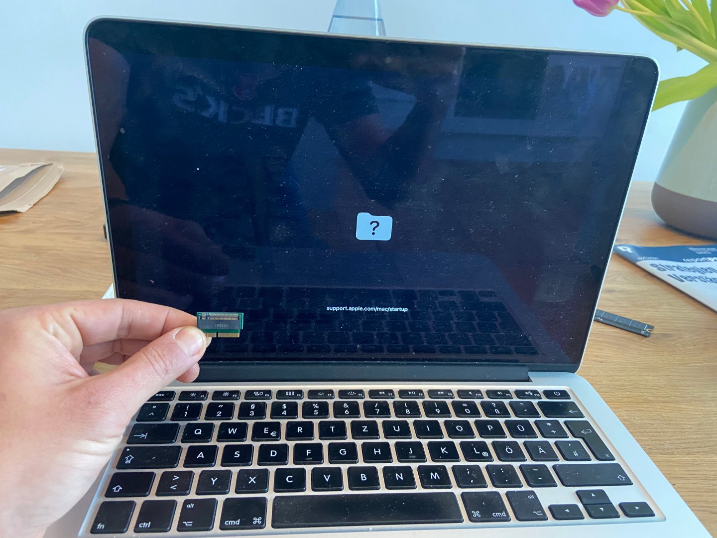

    Liebes Forum,
    ich habe vor gut 9 Monaten die Samsung 970 Evo 1Tb und den entsprechenden Adapter in mein Macbook Pro 2015 mit Big Sur eingebaut. Alles hat auf Anhieb geklappt und lief reibungslos.
    Nach einigen Monaten habe ich eine externe SSD mit Windows ab und zu angeschlossen. Nach ein paar Tagen tauchte damals das erste Mal beim Starten des PCs die Fehlermeldung auf, die auf dem Foto zu sehen ist. Zu der Zeit habe ich den Rechner einfach neu gestartet, was meistens auch geholfen hat. Im normalen Betrieb gab es sonst keine Probleme.
    Nun ist das Problem immer häufiger aufgetreten und vor gut zwei Wochen konnte ich den Rechner nicht mehr dazu bewegen MacOs zu booten. Es kam immer wieder die besagte Fehlermeldung.
    Folgende Lösungen habe ich (auch in Kombination) bereits ausprobiert:
    - in Recovery gebootet und das Festplattendienstprogramm gestartet: Die SSD wird nicht gelistet
    - Internet- und USB-Stick mit Big Sur: die SSD wird nicht gelistet
    - Original-SSD eingebaut: die Fehlermeldung tritt weiter auf!
    - zwei neue NVMe-Adapter gekauft: hat nicht geholfen
    - NVRAM-Reset: hat bislang nicht wirklich geholfen
    - SMC-Reset: Hat einmal bei der Original als auch der Samsung geholfen! Vor ein paar Tagen kam nach erfolgreicher Big Sur-Neuinstallation der Fehler wieder.
    So langsam bin ich am verzweifeln und hoffe auf eure Hilfe. Ein neues MBP zu kaufen und das alte nicht mehr zu nutzen wäre nicht so toll.
    Hat jemand eine Idee oder Vorschlag?
