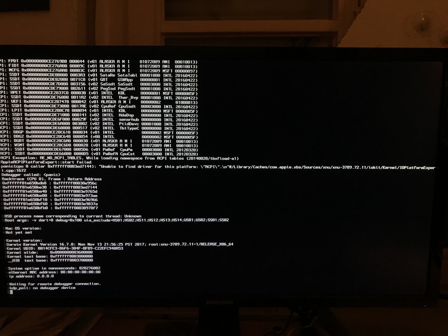

Habe schon alle richtigen Boot-Args gesetzt (oder wie das heißt).Ich habe gerade gemerkt, dass ich in meinem aktiven EFI-Ordner garkeine DSDT drin hatte... obwohl ich die schon einmal rudimentär gepatcht habe. Habe sie gerade in den Ordner Clover->ACPI->patched kopiert. Mal schauen, ob mein System runder läuft.
Außerdem musst du den IntelMausiEthernet.kext nehmen, anstatt dem AppleIntelE1000e.ext.
Den habe ich gerade testweise drin, weil mit dem vielleicht Wake on Lan funktioniert. Kann ich später berichten.EDIT: WOL habe ich noch nicht ausprobiert, weil OS X garnicht mehr starten wollte, nachdem ich die DSDT eingefügt habe. Es kam der Fehler, den man im Anhang sieht.
Die DSDT solltest du also rausnehmen!! Falls ich am WE dazu komme, versuche ich sie mal erneut zu patchen, wobei ich da aber auch Anfänger bin und mich an die Anleitungen hier halte... -
