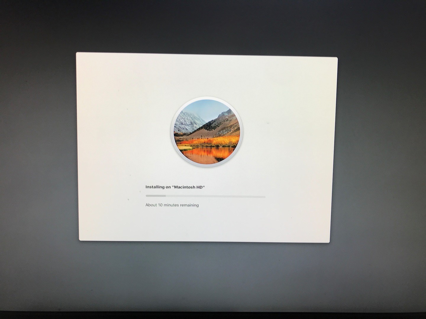

Juhu!!! Das war es wahrscheinlich!! Ich habe gerade die Windows-SSD abgeklemmt und vorher das EFI von Andydragon auf den Bootstick gespielt. Und siehe da, ich konnte die Installation konfigurieren und habe jetzt ein laufendes OS!

Liebes Forum,
da ich nun endlich vor ein paar Tagen meinen neuen Rechner zusammengebaut habe und Windows 10 auf einer eigenen SSD läuft, habe ich mich nun vor ein paar Tagen an meine erste Hackintosh-Installation gewagt. MacOS soll auf einer eigenen SSD installiert werden. Angefangen habe ich mit High Sierra, was nicht geklappt hat auf Anhieb. Nach zwei recht frustrierenden Abenden, wo ich es mit Hilfe von diversen Anleitungen und verschiedenen EFIs probiert habe, habe ich heute erneut mein Glück mit High Sierra probiert. (Sierra zu installieren hat übrigens auch nicht geklappt). Zu dem aktuellen Stand habe ich auch den Screenshot und die EFI. (Kleiner Tipp fürs Wiki: Es wäre hilfreich zu ergänzen, dass man den Verbose-Mode anschalten sollte. Darauf bin ich erst gestern abend gekommen.)
Ich habe übrigens die Sapphire Radeon R9 380X eingebaut gehabt, die angeblich OOB laufen soll...Ich poste schon mal zwei Screenshots und die EFI, die ich benutzt habe. Der erste zeigt die letzte Oberfläche vorm Booten, wo der Fehler kommt.

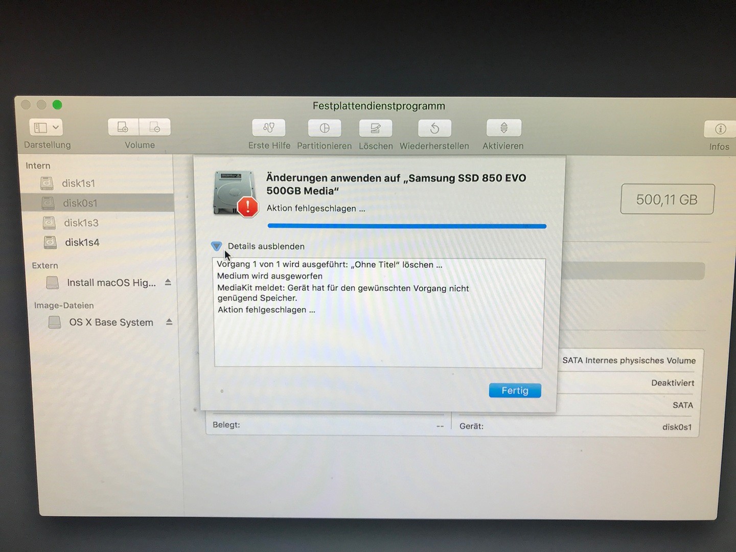

Hab ich auch so schon aufm Schirm gehabt. Mein Problem mit dem Mediakit konnte ich übrigen gerade mit Hilfe von Gparted lösen. Beschreibe ich auch noch einmal im Thread, den ich dafür aufgemacht habe. -

Juhu! Hat geklappt! Hab mir n Bootstick mit Gparted erstellt und hab die SSD dann als Fat32 formatiert und vorher eine Partitionstabelle erstellt. Konnte dann mit dem FDP der MacOS-Installation die Festplatte neu formatieren. Jetzt noch Clover anpassen und dann guck ich mal was als nächstes für ein Problem auftaucht
Liebes Forum,
ich habe heute meine neuen Komponenten endlich in mein gemoddetes G5-Gehäuse gebastelt und habe daraufhin erst einmal Windows 10 installiert, um zu schauen, ob alle Komponenten funktionieren.
Windows 10 ist auf einer eigenen SSD, für High Sierra habe ich dann vorhin den USB-Stick vorbereitet und wollte es auf der anderen Samsung SSD installieren.
Leider kann ich jedoch nicht die SSD, die für MacOS vorgesehen ist, löschen bzw. formatieren. Es wird folgender Fehler angezeigt:Da beim allerersten Versuch die Platte überhaupt nicht angezeigt wurde im FDP, habe ich in Windows gebootet und sie formatiert.
Das hat keinen Erfolg gebracht, auch die Versuche mit ExFat, unformatiert etc.
Hier im Forum habe ich zwei Threads gefunden die die Fehlermeldung "Mediakit meldet: Gerät hat für den gewünschten Vorgang nicht genügend Speicher" behandeln, beim überfliegen habe ich aber auch keine Lösung gefunden...Ich hoffe ihr könnt mir weiterhelfen!
