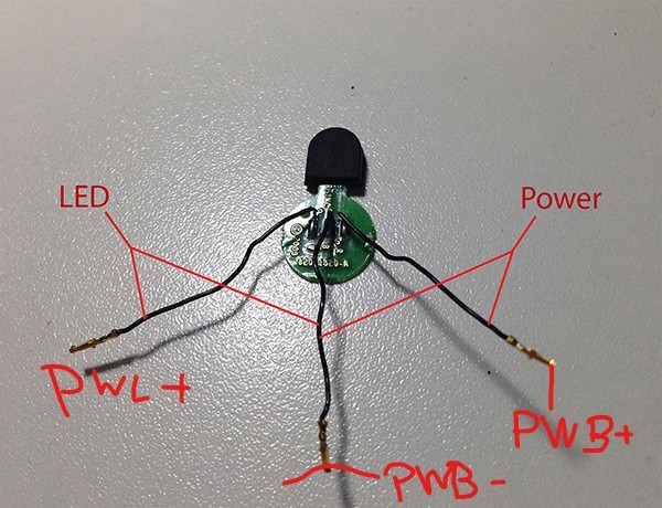

    Aktuell habe ich es so geschaltet, wie du auf dem Bild erkennen kannst:
    Erläuterung: PWB+ ist Powerbutton+, PWL+ PowerLED+
    PWL- und PWB- gehen ja am Pin in der Mitte zusammen raus, den hab ich an der Masse von einem Molex-Stecker.
    Ergebnis: Die LED leuchtet nur, wenn ich den Powerbutton drücke, sonst ist sie aus.
    Wenn ich PWL+ z.B. an dem HDD+ Pin anschließen habe ich das gleiche Ergebnis...

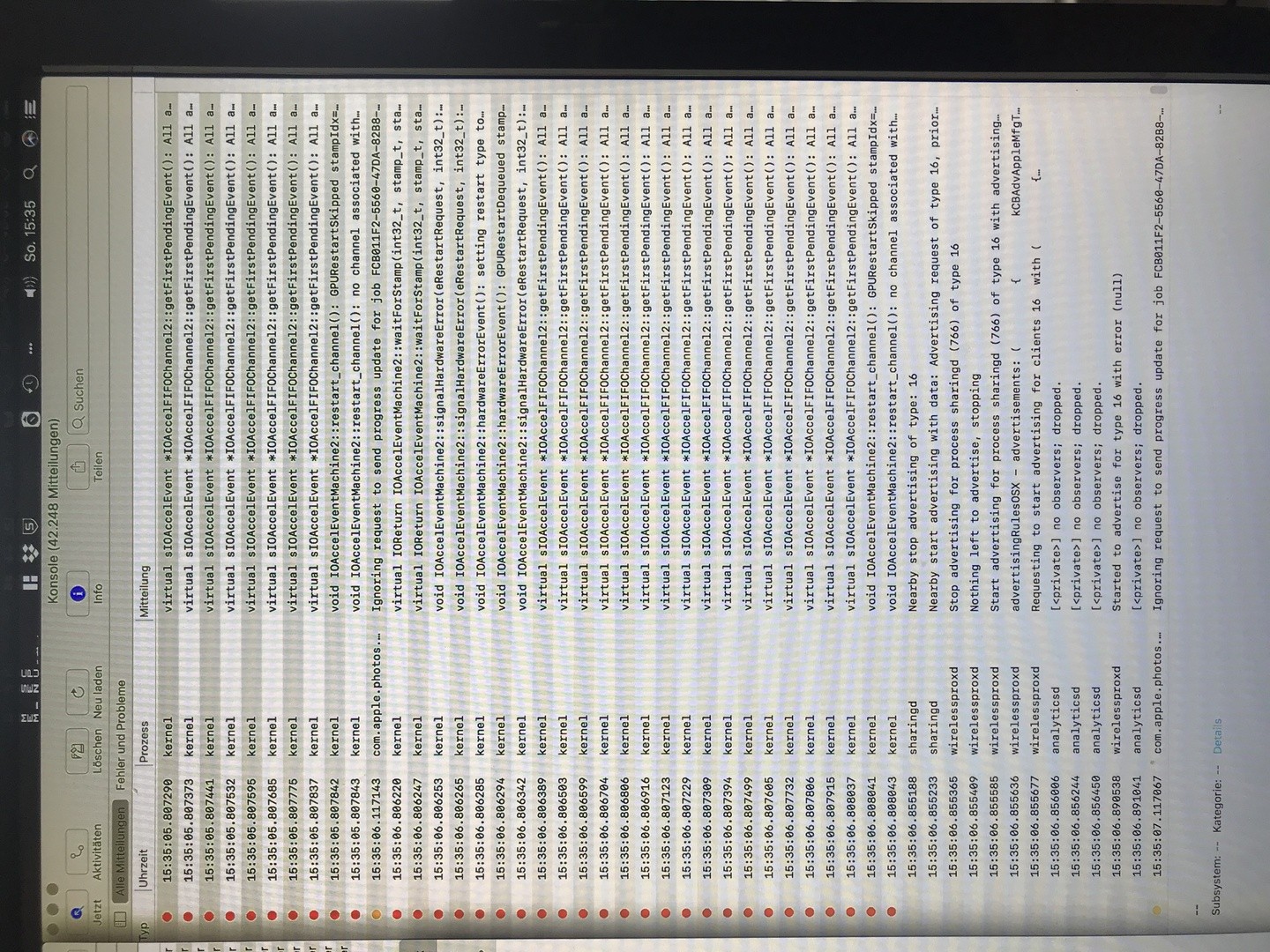

    Ich habe in den letzten Tagen folgendes versucht:
    1. Clean Install
    2. DSDT nach Wiki-Anleitung gepatcht
    3. Miezes AMD-Patch in der config eingefügt, siehe Screenshot. Anleitung habe ich aus tony macx ...
    4. Lagottos Framebuffer eingestellt
    Was folgte? Die Fehlermeldungen im Log sind weg, die Freezes sind noch da.

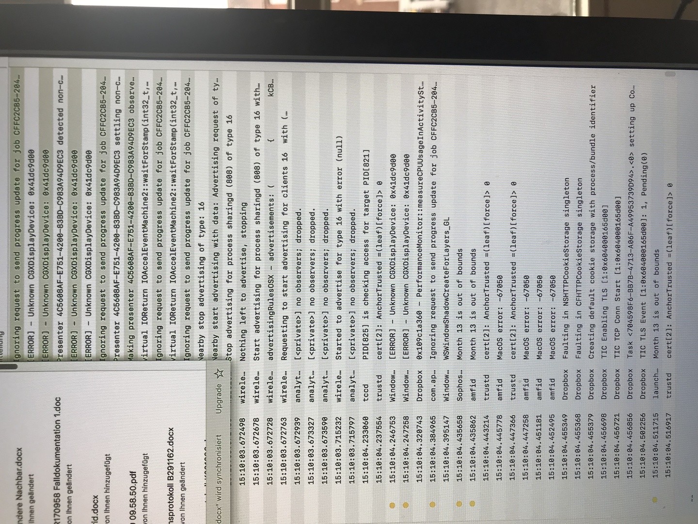

    Einen aktuellen Screenshot vom Log habe ich mal angehängt. Sieht da jemand noch Probleme?
    EDIT: Zu früh gefreut. Gerade tauchen die roten Fehlermeldungen mit GPU_restart usw. wieder auf und während ich diese Zeilen geschrieben habe, ist er auch schon wieder eingefroren.
    Ich habe diesen Fehler "Unknown CGXDisplayDevice: 0x41dc9d00" mal gegoogelt und andere, die den Fehler haben, beschreiben genau mein Problem. Leider gibt es noch keine konkrete Lösung außer einen Downgrade auf 10.11. oder ein Upgrade auf 10.13.1 durchzuführen.

    Im Vergleich zum Log meines Original-Macbooks treten ziemlich häufig Probleme und Fehler während des Betriebes auf. Alle 5-10 Sekunden wiederholen sich die Fehler, die man auf dem dritten und vierten Screenshot sieht. Es scheint irgendwas mit der GPU zu sein (da steht ja was von GPU_restart usw...)
    Folgende Fragen hätte ich:
    Hat jemand eine Idee, was die Ursache für die Fehler sein könnten und wie man sie beheben könnte?
    Gibt es Hinweise auf ein Problem bei den Freezes (siehe die ersten beiden Screenshots)

    Folgende Varianten habe ich ausprobiert:
    Verkabelung wie auf dem folgenden Bild führt dazu, dass die LED immer an ist, also auch, wenn der PC aus ist! Das mittlere Kabel ist nur mit PWB- verbunden
    Kurze Erläuterung: PWL bedeutet, dass das der Pin aufm Mainboard ist, der mit PowerLed gelabelt ist (und dann jeweils mit + oder -)
    PWB ist der PowerButton-Pin.
    Eine Verkabelung wie hier führt dazu, dass die LED korrekt funktionert, also nur leuchtet, wenn der PC an ist. Leider geht der PC nach ca. 5 Sekunden wieder aus. Hier habe ich das mittlere Kabel mit PWL- UND PWB- verbunden!
    Hat jemand eine Ahnung, wie ich das ganze richtig verkabeln muss...?

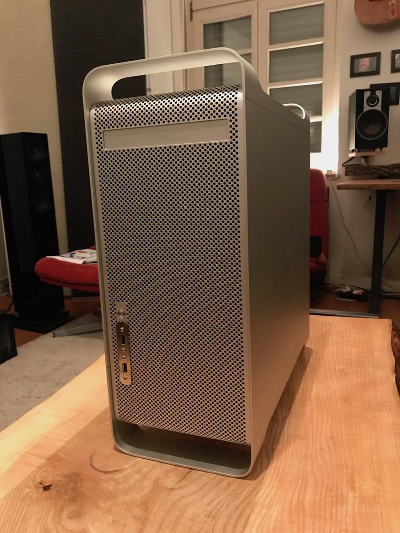

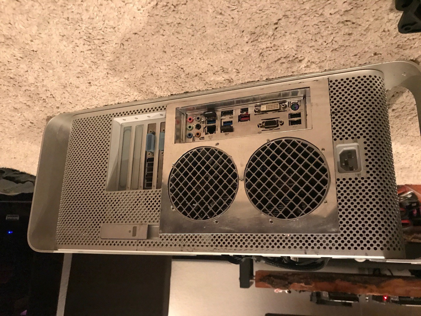

    Hey,
    nachdem mein System halbwegs läuft (Probleme sind im Diskussionsthread beschrieben, falls also wer helfen mag: KLICK) dachte ich, kannst du mal so langsam Fotos vom Gehäuse-Mod posten.Ich saß echt lange dran, aber ich liebe basteln. Brauche immer ein Projekt :) Ein paar Anmerkungen vorab: Ich bin zufrieden, habe alles mit Stichsäge, Dremel, selbstgebautem Sägetisch und JB-Weld gebastelt. Es ist nicht perfekt, aber optisch meiner Meinung nach völlig in Ordnung. Mit CNC wäre es natürlich perfekt geworden. Und auch mit etwas mit Vorsicht beim basteln... Hab dem Gehäuse leider die ein oder andere Macke verpasst :( Für das selbstgebaute Slotblech des externen Tasters kann man besser ein altes USB 2.0 Slotblech nehmen. Wäre optisch schöner.
    Hier ein paar Eckdaten:
    - Frontpanel ersetzt durch USB 3.0 Slotblech
    - Innenleben komplett entfernt
    - Front komplett mit Lüftergittern verkleidet
    - Front komplett mit Lüftern
    - Rückblende komplett selber gestaltet
    - Externer Taster für PowerOn/Off und Reset - Anschluss über selbstgebastelten Slotblech-Anschluss
    - Originalstromanschluss beibehalten
    - Hecklüfter ersetzt durch BeQuiet PureWings 2
    - Festplattenhalterung selbst gebaut und unter der Decke angebracht
    Ein kleines Problem habe ich noch!
    Weiß jemand, wie man die PowerLED richtig ans Mainboard anschließt? Wenn ich den Powerbutton drücke, leuchtet die LED, wenn ich ihn wieder loslasse, erlischt sie leider wieder... EDIT: Hier die Lösung!

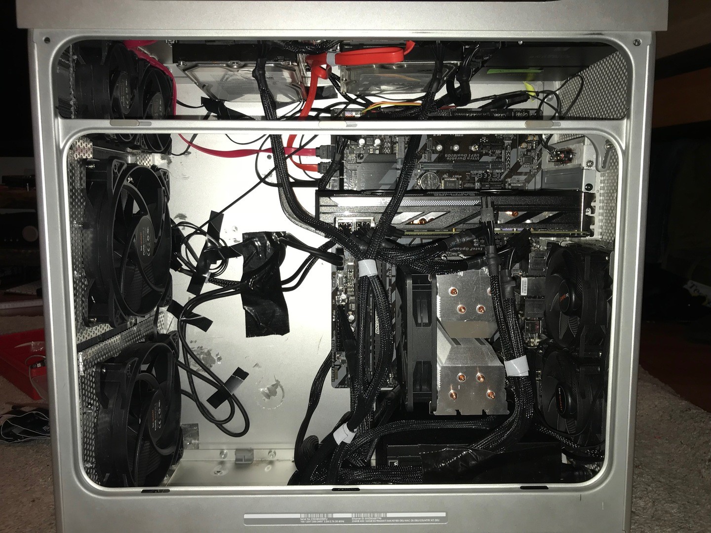

    Komplett zusammengebaut sieht er so aus:

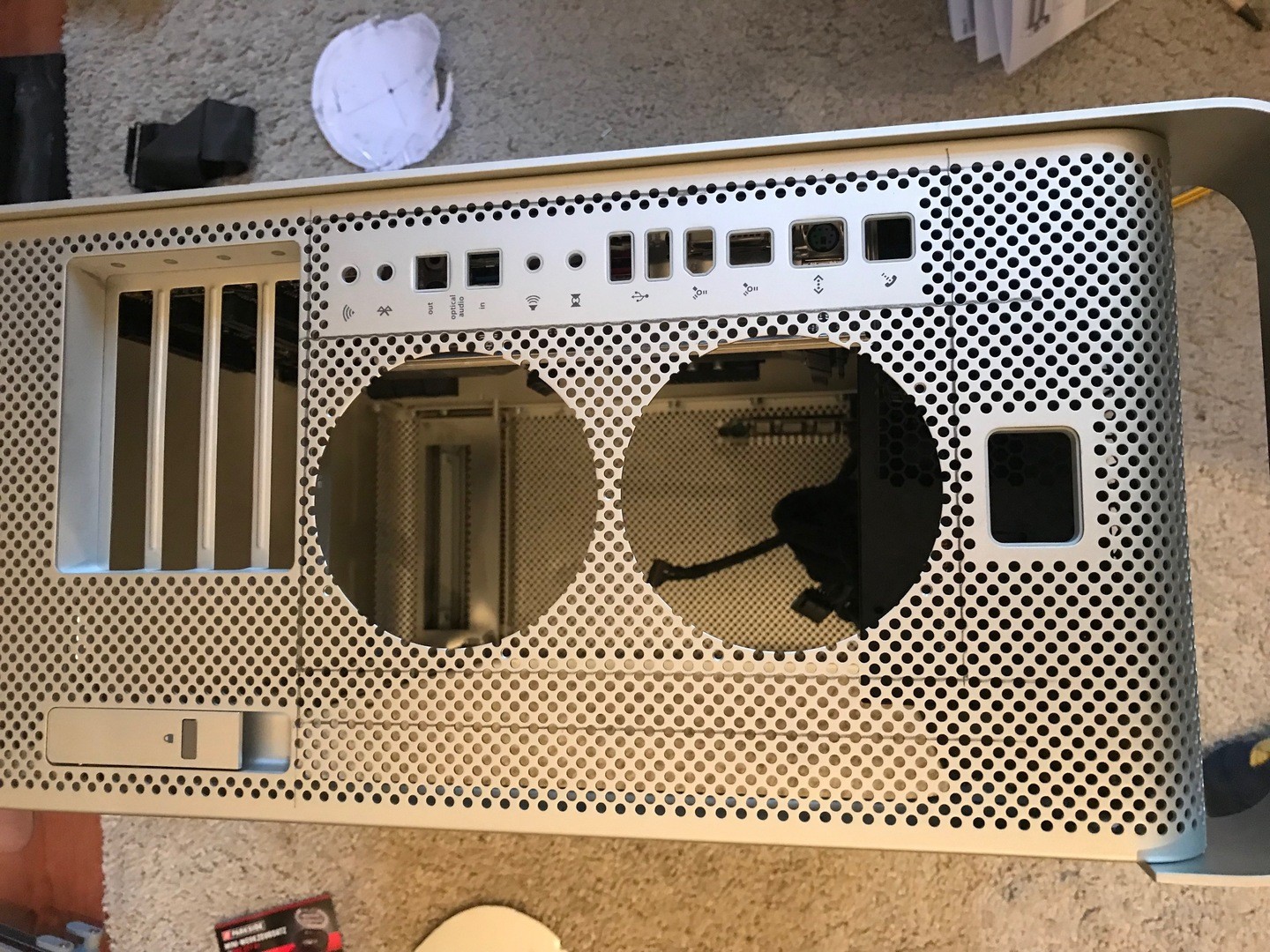

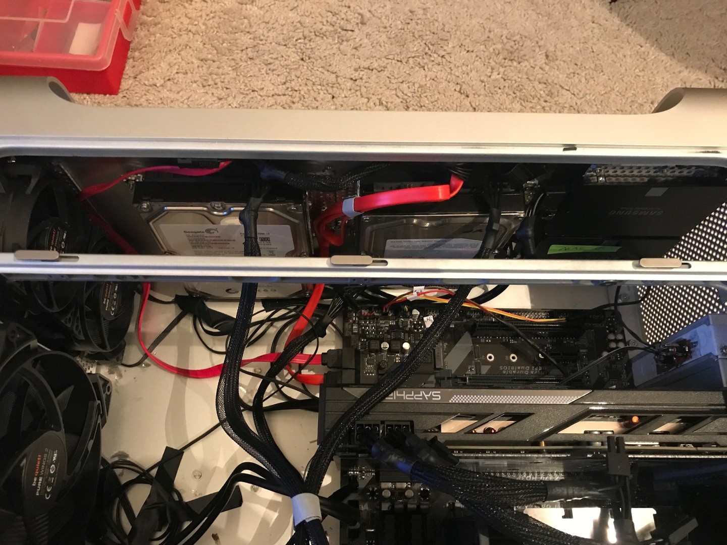

    Das Innenleben. Die Kabelführung und Optik wird keinen Preis gewinnen, dafür sollte die Luftführung aber gut sein!

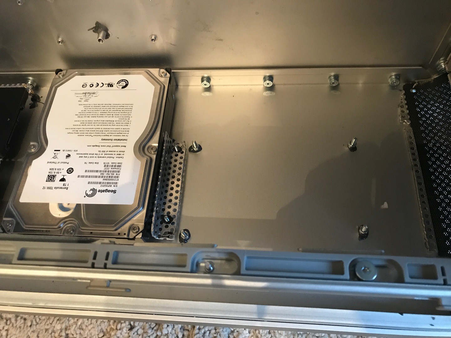

    Fotos vom Bau

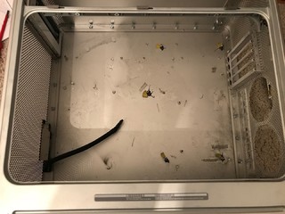

    Komplett ausgeschlachtet

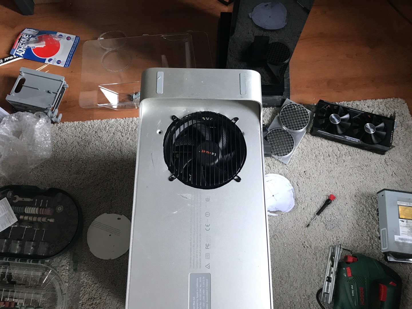

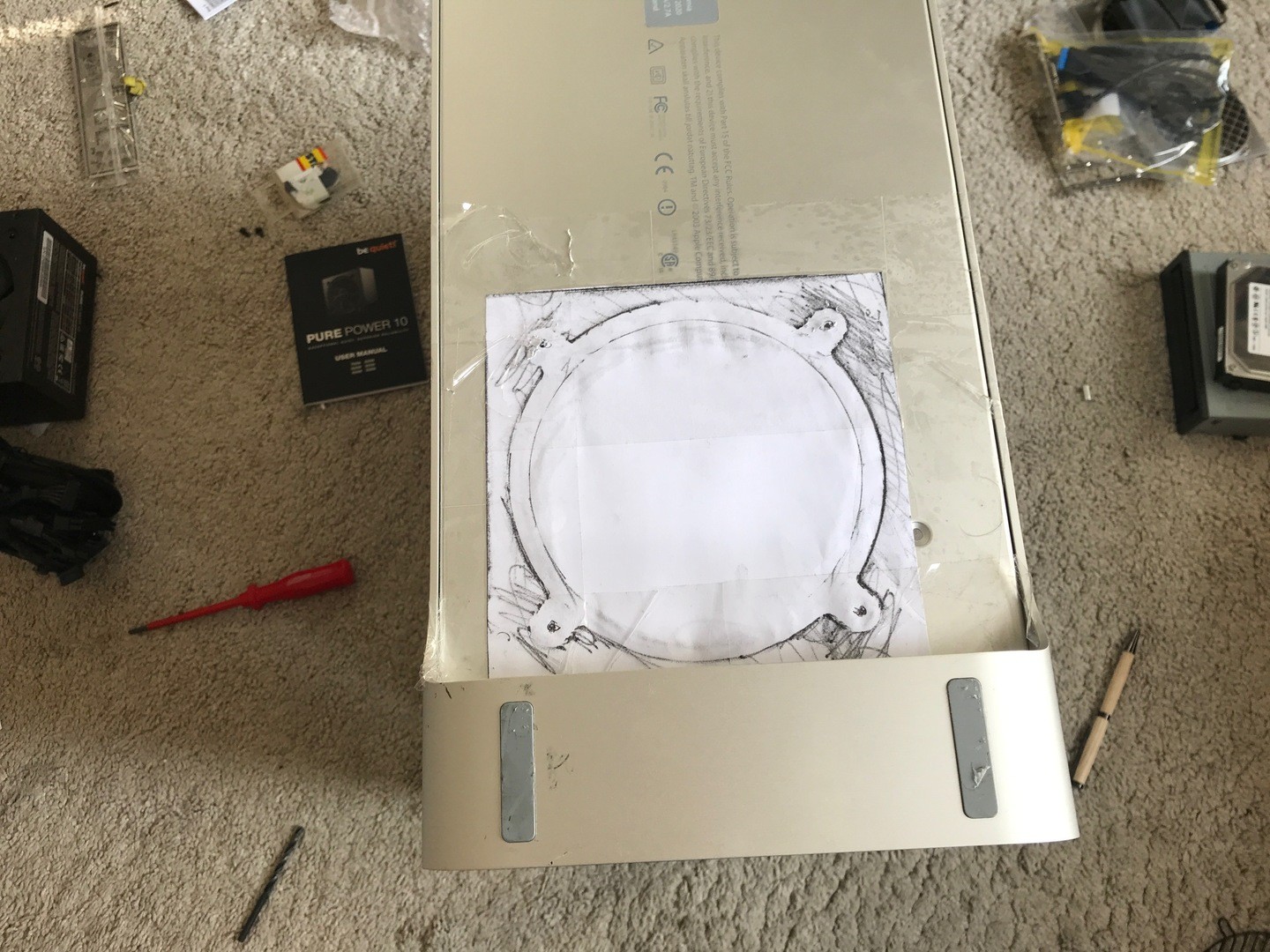

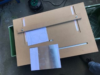

    Habe in den Boden ein Loch mit der Stichsäge für das Netzteil gesägt, vorher abgepauscht.
    Kurzer Test obs passt! Tut es!

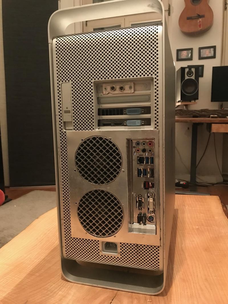

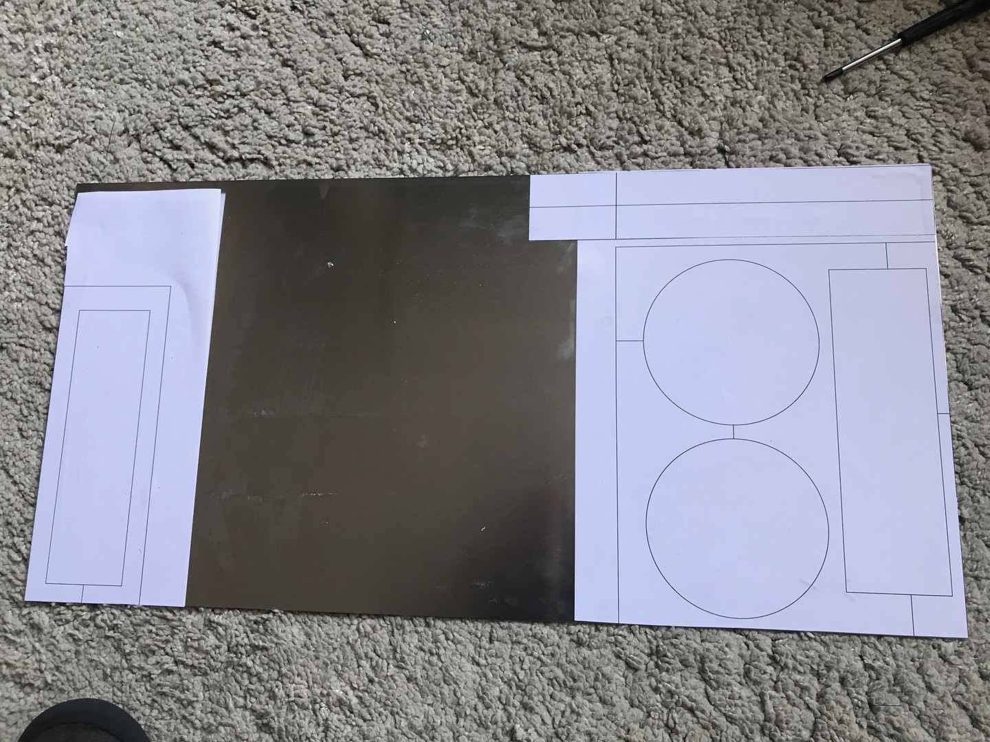

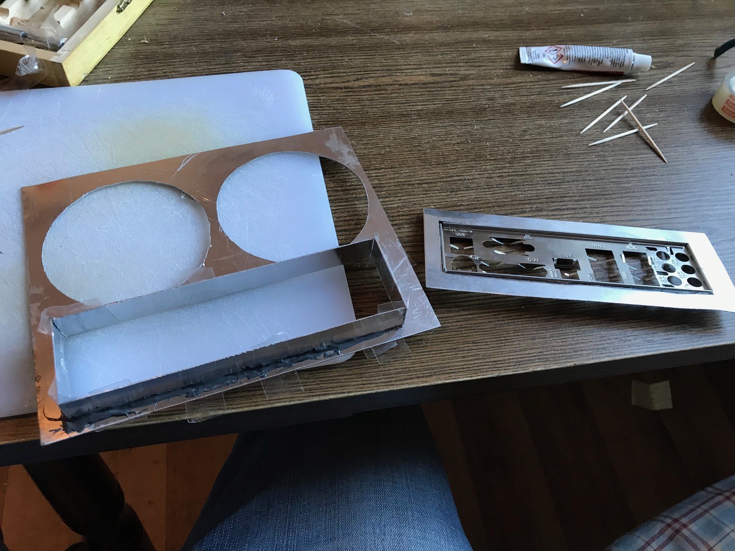

    Rückseite vorbereitet und Cutouts angezeichnet
    Aus diesem Blech habe ich die neue Rückblende selber zusammengebastelt
    Hier mein selbstgebauter Sägetisch für die Stichsäge
    Die Rückblende...

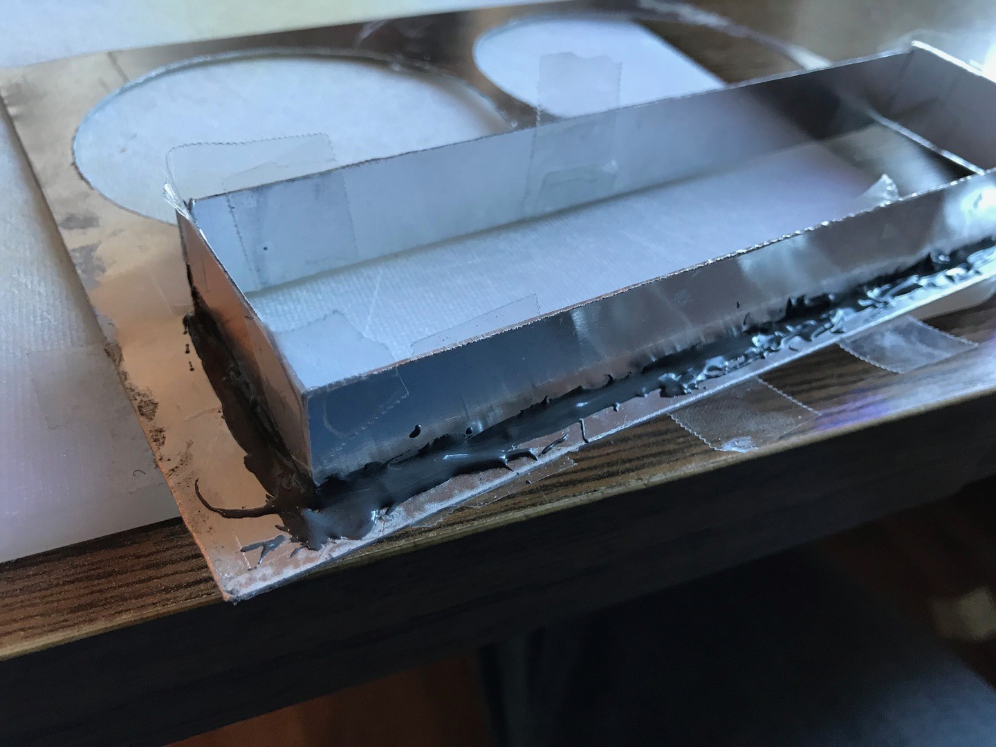

    Rückblende mit JB-Weld zusammengeklebt

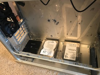

    Gehäuse steht hier gerade auf dem Kopf, baue die Festplatten mit selbstgebauten Haltern ein
    Hier nochmal die Festplatten

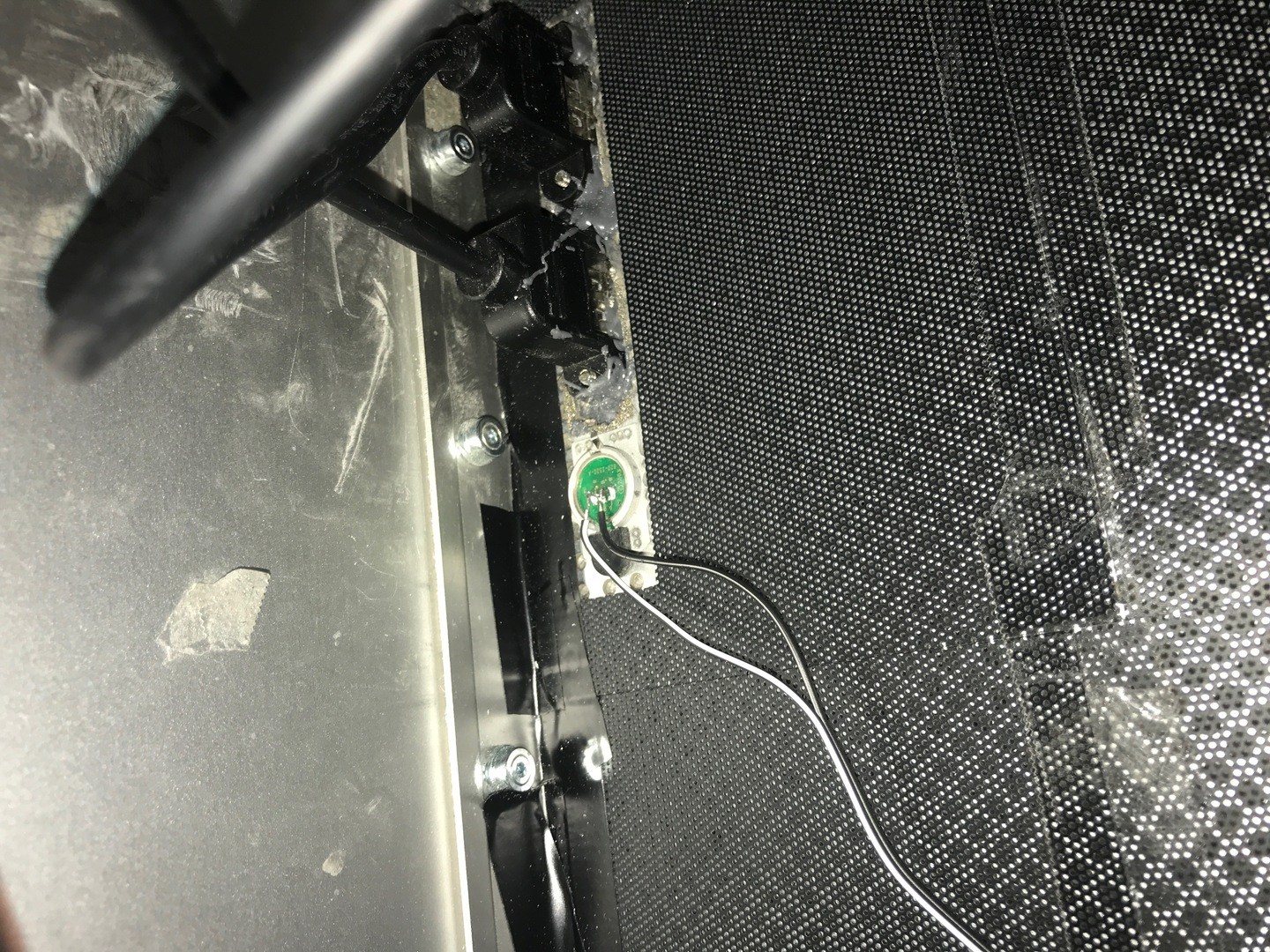

    Powerbutton verlötet, man sieht auch einen Teil der Lüftergitter

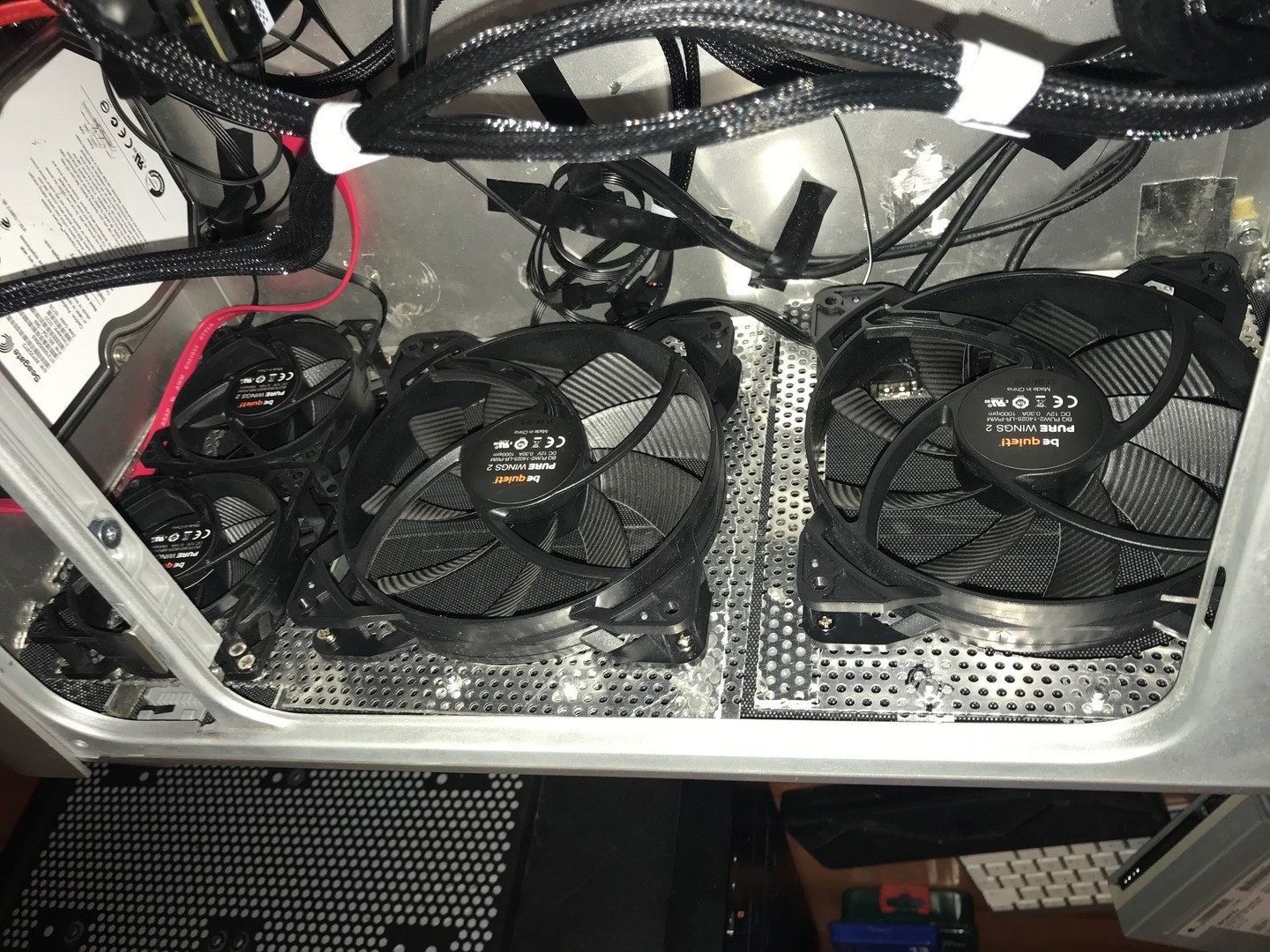

    Hier noch einmal die Frontlüfter
    Die Festplatten fertig montiert

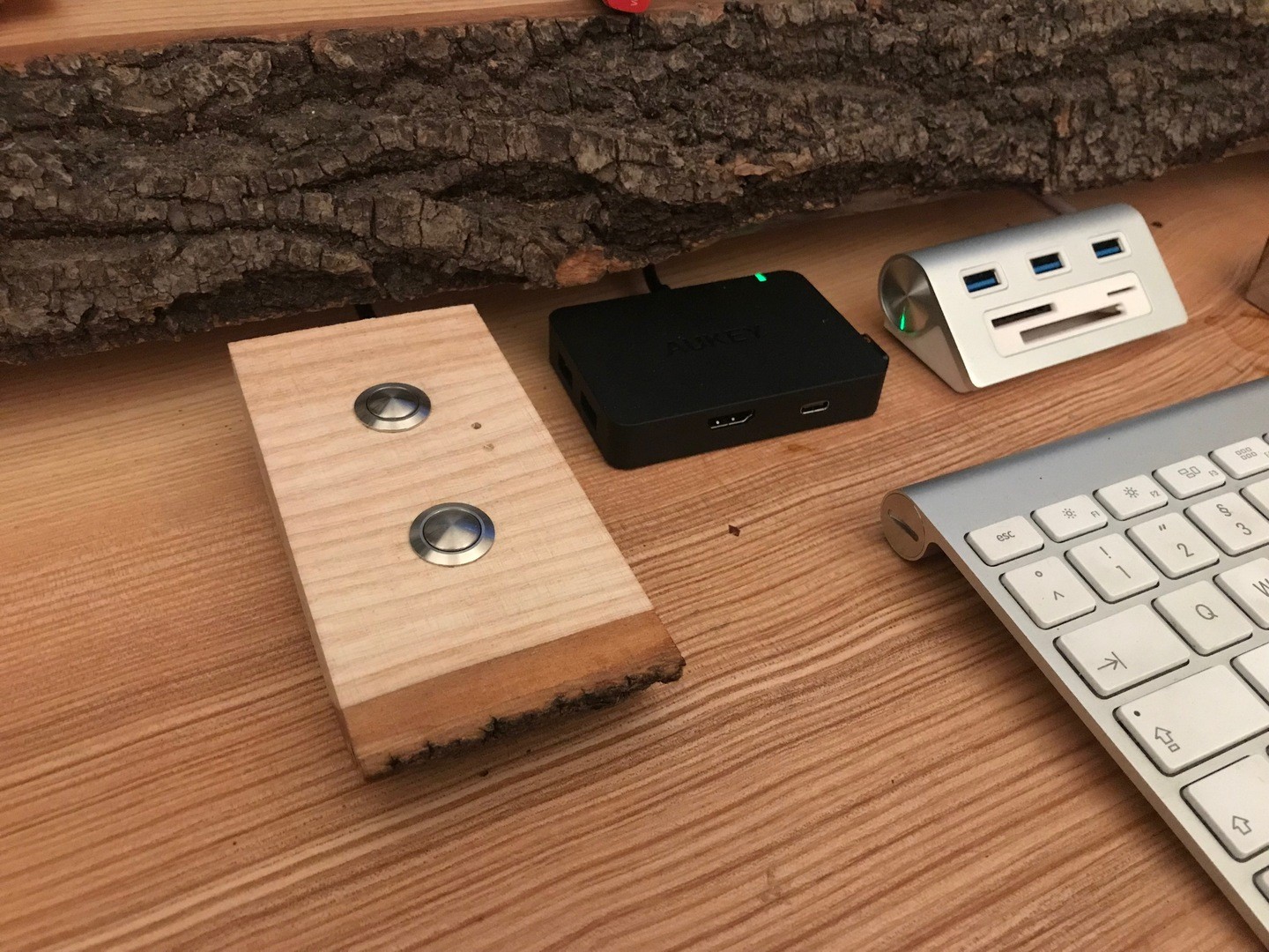

    Hier ein Prototyp vom externen Schalter. Werde noch einen kleineren bauen.
