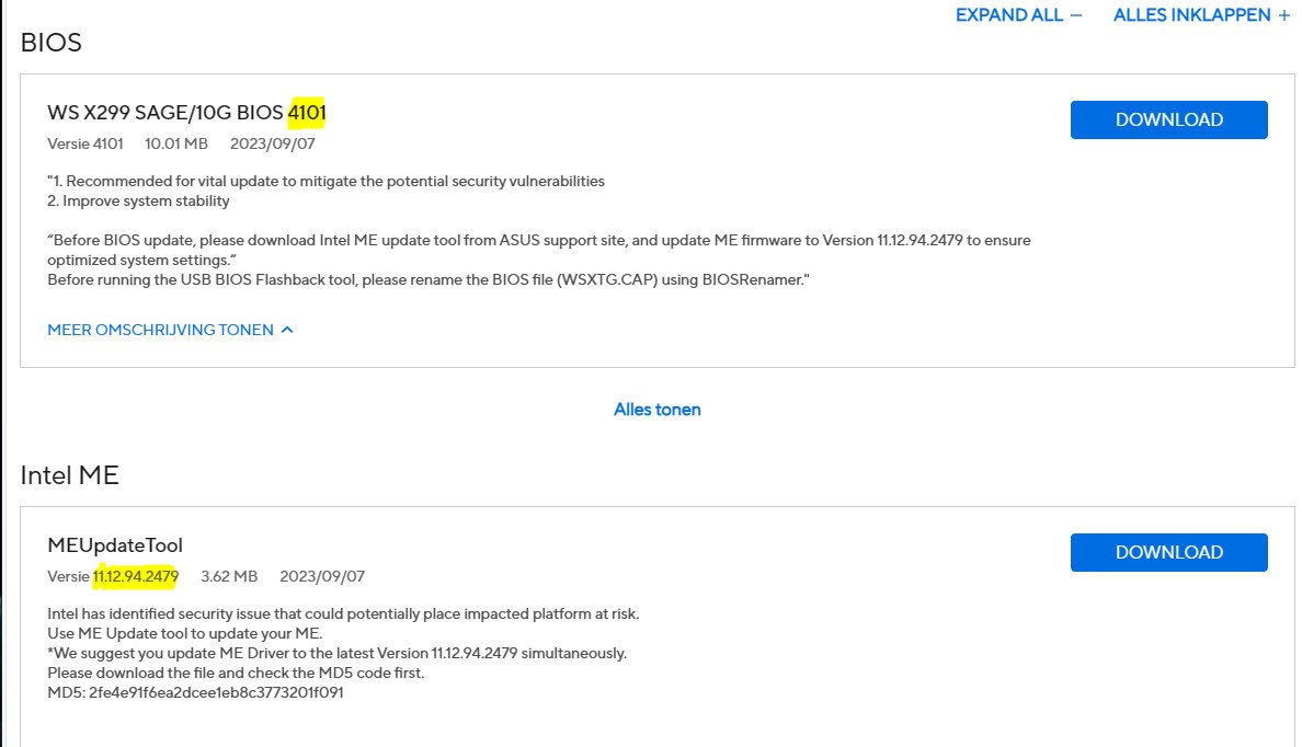

Neue BIOS-Version für den Sage 10G 4101
Neue ME-Firmware-Version 11.12.94.2479
Anbei, BIOS-Version 4101 mit von mir modifiziertem Begrüßungsbildschirm mit Apple-Logo
Um die ME-Firmware-Version zu aktualisieren, empfehle ich die in diesem Beitrag beschriebene Vorgehensweise:

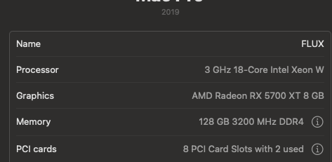

Extreme wie hast du das gefixt? Ich suche schon eine weile eine Lösung:
schaut bei dir ganz anders aus.

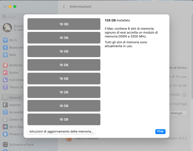

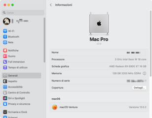

Ihr RAM wird korrekt dargestellt: Ich nehme an, Sie haben CUSTOM MEMORY in Opencore auf YES gesetzt. Auf meinem Bildschirm wird der Speicher anders dargestellt als auf Ihrem, da ich CUSTOM MEMORY auf NEIN gesetzt habe und den RestrictEvents-Kext im Opencore-Kext-Ordner verwende.

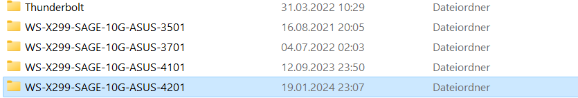

WS X299 SAGE/10G BIOS 4201
Anbei, BIOS-Version 4201 mit von mir modifiziertem Begrüßungsbildschirm mit Apple-Logo
