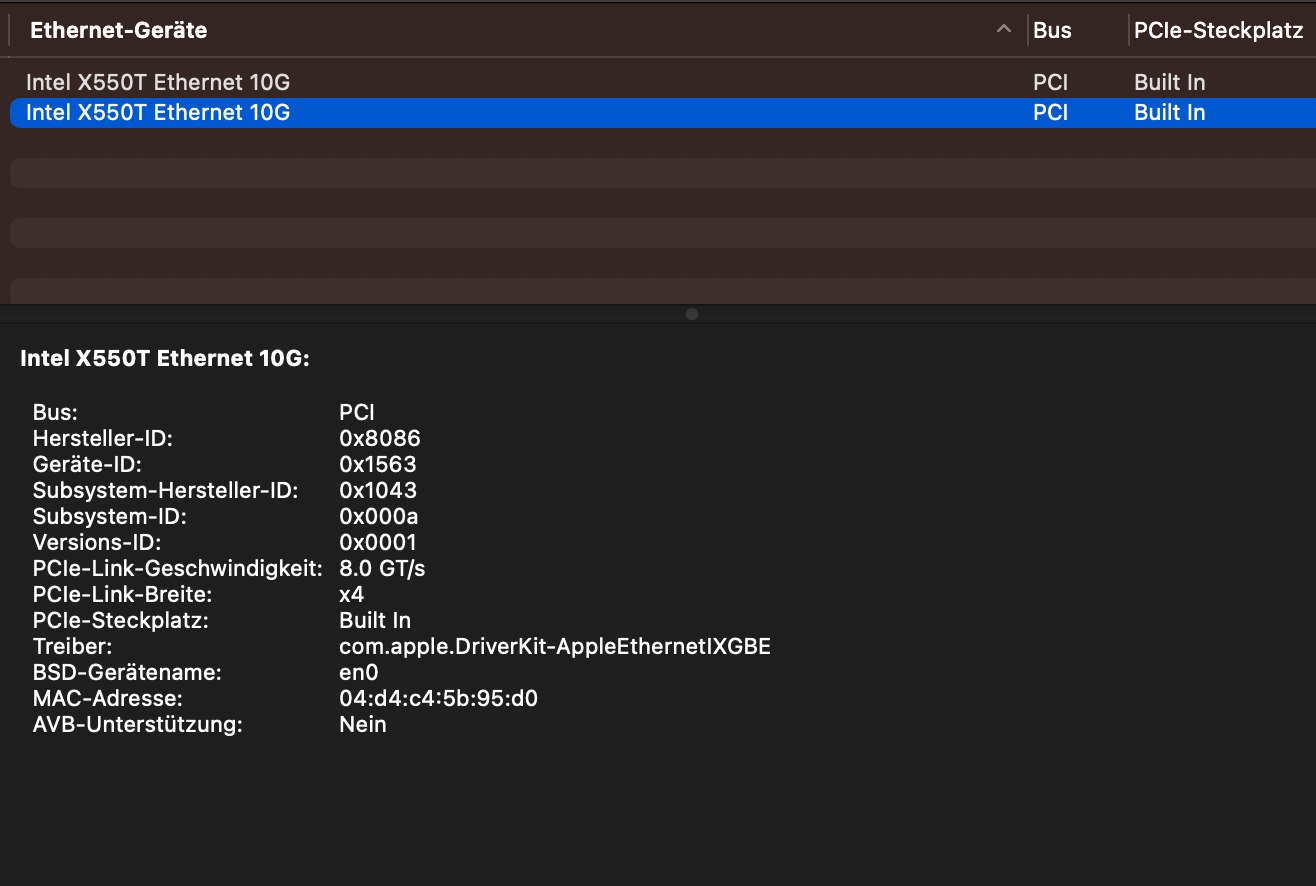

    jan2ooo ich hatte nach dem Guide von DSM2 unter Linux die Anpassungen vorgenommen
    das waren Kaneskes Hinweise vor meinem Update damals. Seitdem habe ich den SmallTree Kext bei mir nicht mehr in der config.

    Den SmallTree Kext habe ich wie kaneske empfiehlt raus genommen.
    Ebneso “Intel VT for directed I/O” unter "SA conifguration" im Bios auch auf "enabled"
    Und in der Config unter Kernel->Quirks: "DisableIOMapper" auf "false"
