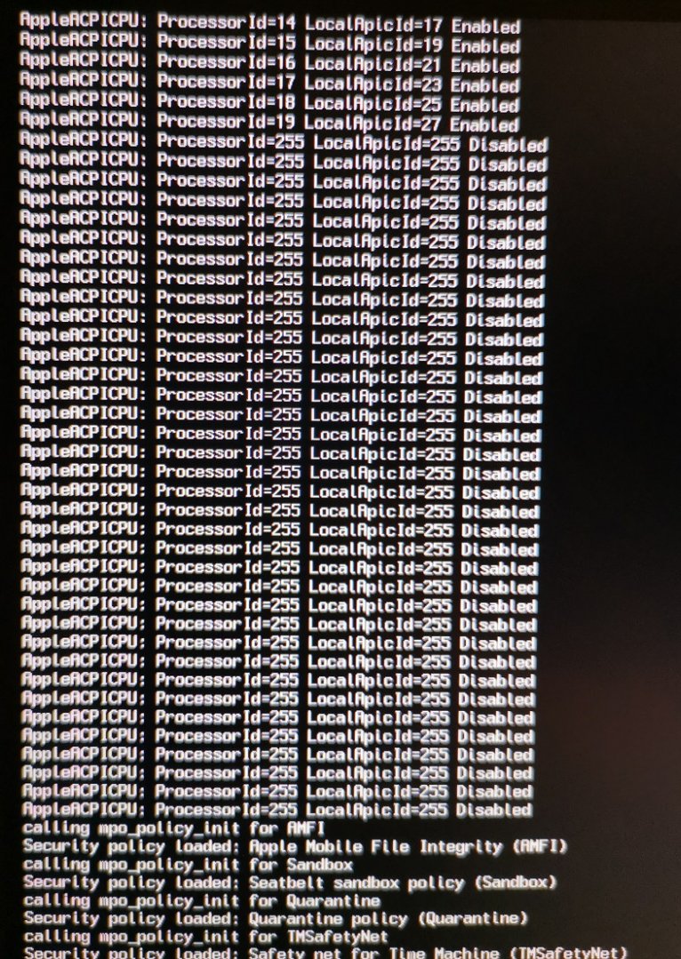

    Also BIOS geflashed.... das von DSM2
    Kernalpanik ist schon mal weg....

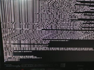

    Aber dafür bleibt er wo anders hängen, wäre wohl zu schon gewesen, um wahr zu sein...
    Grüße Danny

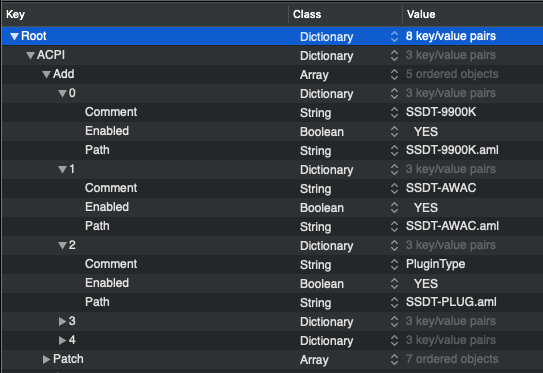

  • SSDT einsetzen dann gibt es auch keine Probleme wenn EFI richtig konfiguriert.
    Das Bios ohne Awak Fix wird nichts.

    Die Erläuterungen zu DSDT/SSDTs findest du unter 2.2 DSDT und SSDT
    Unter Clover kommen manuell gepatchte .aml-Dateien immer in den Ordner /EFI/CLOVER/ACPI/patched, damit sie vom Bootloader auch eingelesen werden können.
    Unter OpenCOre kommen manuell gepatchte .aml-Dateien immer in den Ordner /EFI/OC/ACPI.
    Damit sie vom Bootloader auch eingelesen werden können., müssen sie aber zusätzlich in der dortigen config.plist eingetragen sein:

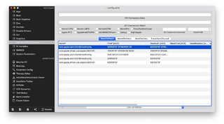

  • Ok,
    wenn ich das richtige lese, gibt es da 3 Möglichkeiten...
    1x Über KexttoPatch
    2x SSDT-EC nach /Clover/ACPI/patched wie wir gelern haben..... plus die USBInjectAll
    3x oder nur die USBPorts.kext aus dem tutorial in EFI/CLOVER/kexts/other und die USBInjectAll löschen, falls vorhanden
    Meine Config is identisch zum Tutorial bis auf.
    CPU i9 9900X
    Keine Thunderboltkarte
    keine WLan/BT Karte
    Die Radeon VII ist XFX aber das dürfte kein Problem sein. Die MSI hab ich nirgends gefunden.

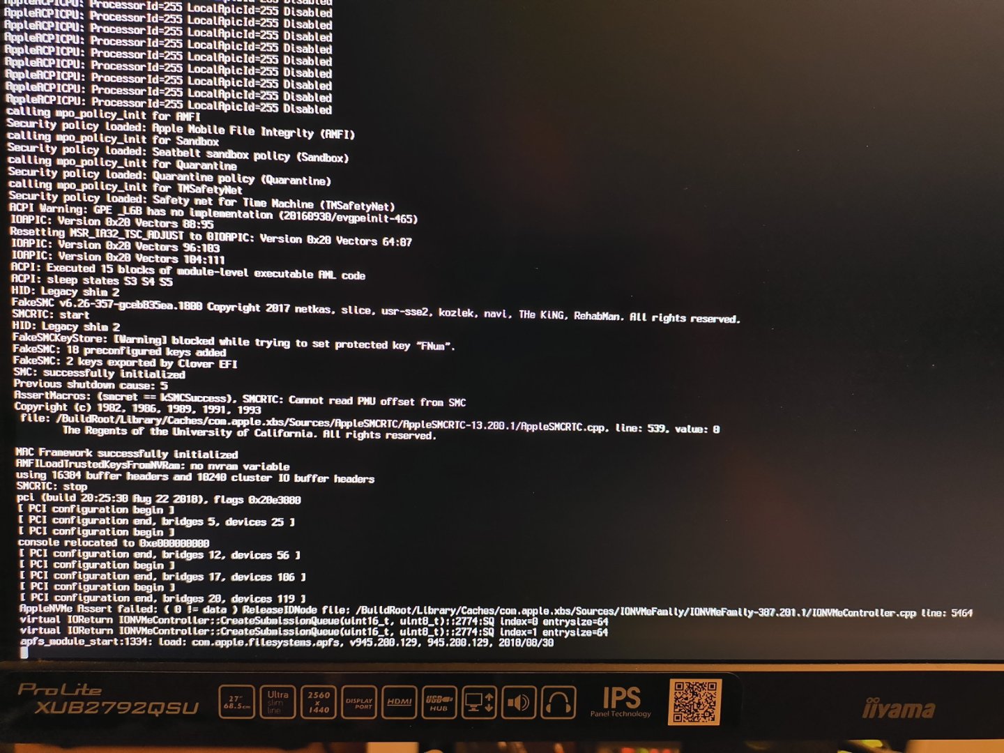

    Ich komme jetzt zwar ich schon recht weit, aber hier hängt sich dann auf.
    Und hab alle 3 Methoden probiert, irgendwo is noch der Wurm drin.
    Update...
    mit dem Stick den ich mit clover 5119 erstellt hab und die kext nachkopiert habe.
    zieht er jetzt nach 20 Minuten doch.
    braucht hier aber extreme lange:

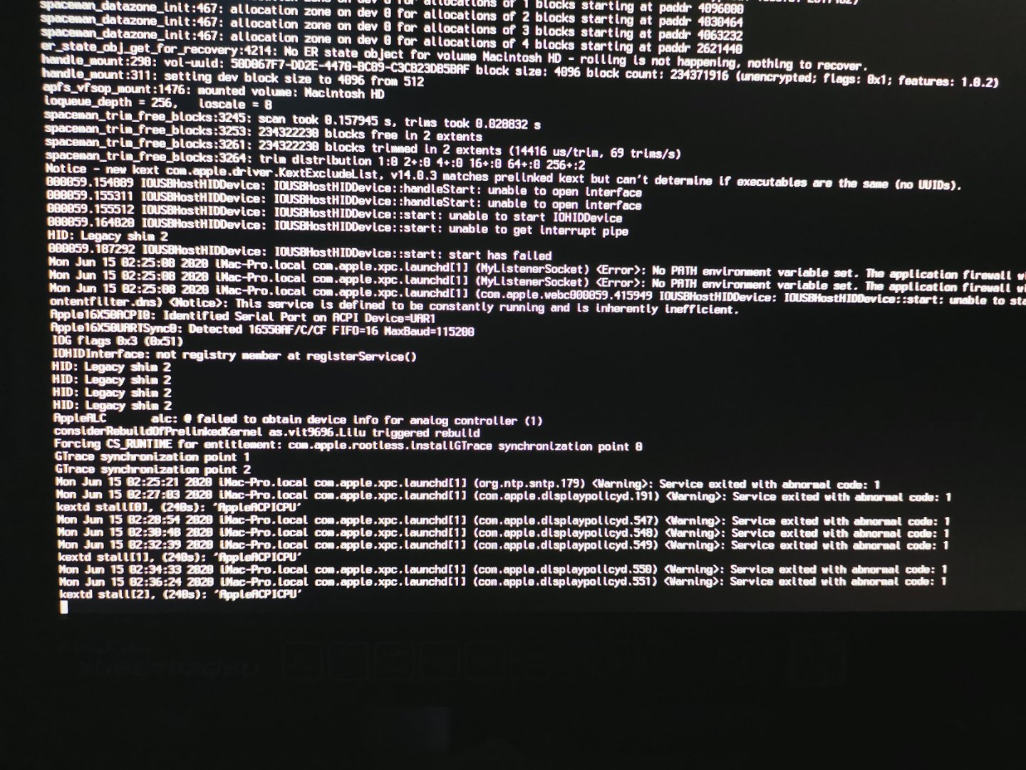

    Wird extrem langsam... so noch 30 Min bis 45 kommt nen grauer Bildschirm, mit Mauszieger..... aber weiter geht nicht mehr...

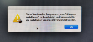

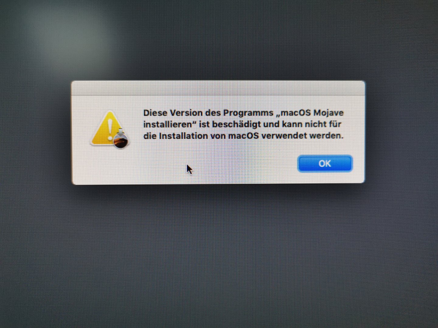

    und die Freude war dann auch recht kurz, weil er mir dann die installation verweigert:
    Das Teil kostet einen echt Nerven....

    Dann habe ich nach 20-30Min mal nen grauen Bilderschirm bekommen....

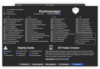

    Entscheidend war bei jedoch, im Kext Updater die nightly builds zu verwenden:
    In USBinjectAll gibt es dann noch eine zusätzliche Datei: XHCI-unsuported.kext
    Die hab ich auch mit in other Ordner geworfen.
    Seitdem rennt die Kiste. Sonst ist alles gleich zum Tutorial.

    Was mich jedoch wundert, warum ich Mojave nicht installieren konnte. Eventuell ist die Datei beschädigt?
    Hoffe mal nicht, mit dem erneuten downloaden wird schwierig....

    Wenn du das neueste Bios nutzt dann ist klar das du die SSDT aus dem entsprechenden Thread nutzen musst, nicht umsonst habe ich dies in dem anderen Thread auch geschrieben.
    XHCI Unsupported wurde noch nie für dieses Board benötigt, falls die Ports nicht definiert sind ist nichts weiter nötig als USBInjectAll sowie Port Limit Patches.
    Dafür muss man auch nicht unbedingt die Nightly laden, problematisch ist auch hier nicht der Guide sondern die zuletzt offiziell zum Download bereitgestellte Version die mit einigen Controllern Probleme verursacht.

  • Hi,
    also bin nochmal drüber gegangen.
    Die XHCI Unsopported ist gelöscht, auch die USBInjectAll hab ich rausgeworfen. Dafür die USB WS X299 Sage-10G.kext rein.
    Patched lieg noch SSDT Cascade lake fix und SSDT EC
    In KextsToPatch sind noch die Patches IOSUBHostFamily und AppleUSBHCI für Catalina drin.
    Startet noch ganz normal durch.... Jetzt sollte der aber eigentlich passen? Und alle Fehlconfigs beseitig sein?

    Mit der defekten Datei meine ich die Mojave Installation...
    Da hat er mir den Fehler ausgeworfen, bin mir nich sicher. Ob ich noch auf einer anderen Platte nen Backup von den hab?
    Und aus dem Store neu Downloaden geht nicht mehr....

  • Du kannst Mojave mit dem Treeswitcher (findest du im download Bereich) herunterladen :)

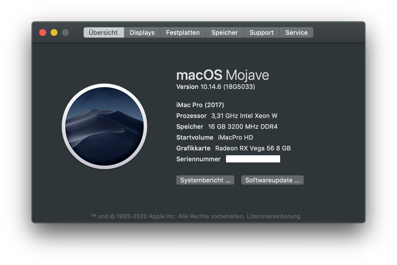

  • Hallo, habe gerade meinen ersten X299 fertiggestellt. Danke DSM2 für die wirklich gut beschriebene Anleitung. Es hat beim ersten mal geklappt. Die Performance im Cinebench ist verglichen mit meinem vorherigen i9-9900K auf dem ASUS STRIX Z370 ist gut 50% mehr :top:
    Jedoch ist die Performance bei FFmpeg (HDR2SDR) langsamer als mit dem i9-9900K. Beim 9900k waren alle Kerne auf nahezu 100% ausgelastet was jetzt nicht mehr der Fall ist. Das X299 System läuft zwischen 25%-50% Auslastung. Hab ich was falsch gemacht? Im Intel Power Gadget sehe ich auch keine Leistungsaufnahme des Prozessors mehr. Jeder Tip und Hinweis ist willkommen.
    Meine Konfiguration
    ASUS X299 Prime DELUXE II, BIOS 0802, i9-9940X, Radeon Vega 56 8BG, Clover 5103, macOS 10.14.6 (18G5033) Biossettings wie im Guide, kein Overclocking
    Danke & LG Martin
    ASUS PRIME X299 DELUXE II (mod. BCM94352Z), i9-9940X, SAMSUNG 970 EVO, ASUS Radeon RX Vega 56 rOG Strix OC 8GB
