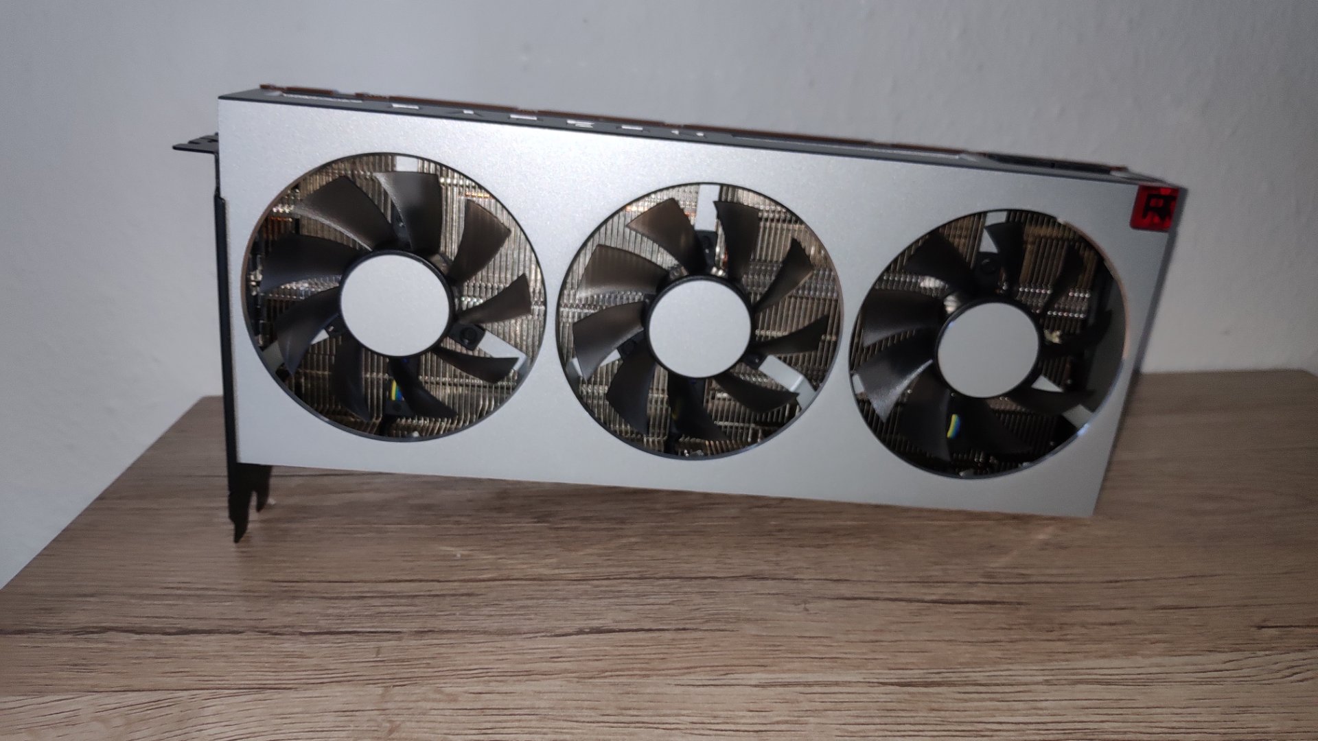

Hier zwei aktuelle Bilder zu diesem Thema + neuer Radeon die auch Laien zeigen, wie sich das mit Stock GPU Volt und etwas unervolting verhält.
Macht man das richtig = nur etwas undervolting und nicht massives uv, hat man sogar einen Speedgewinn sowie zugleich weniger Watt (Hitze).
Hintergrund: Die GPU kann bei etwas weniger Volt (weniger Watt) länger oder gar Dauerhaft auf hohen/höchsten MHz laufen und muss seltener oft den GPU Takt redizieren = langsamer.
