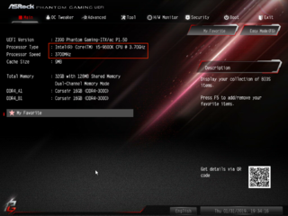

Wenn ich mich hier mal einreihen darf. Ich habe zwar gerade keine Grund zum Overclock, aber interessieren würde es mich schon.
Mein i5-9600k taktet ja mit 3.7 GHz, im Boost mit 4.6

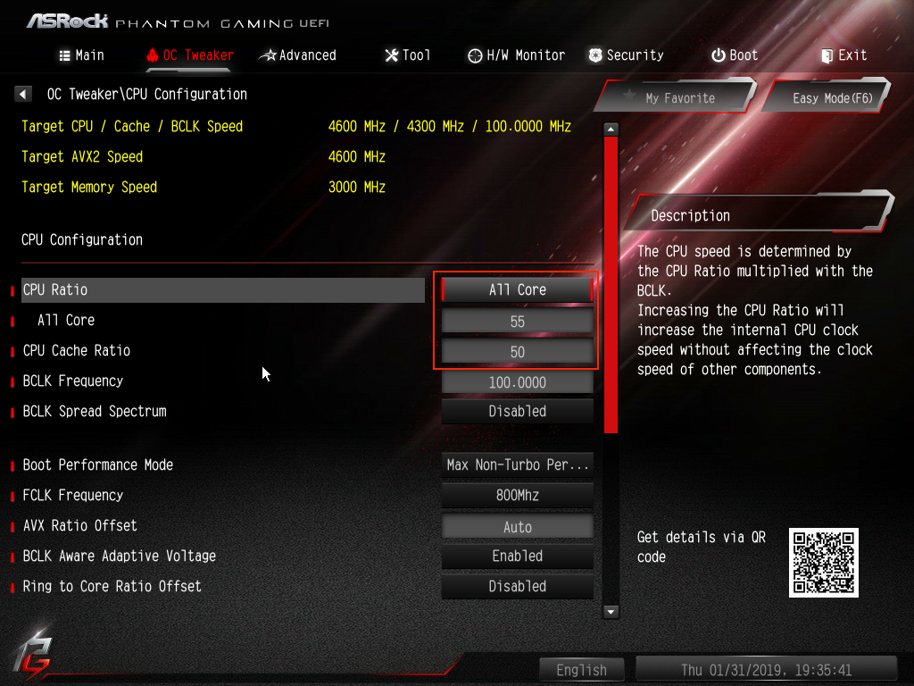

Im OC Tweaker wird mir 4600 MHz / 4300 MHz angezeigt, erster Wert ist Target CPU und der zweite ist CPU Cache.
Wenn ich Ln2 Overclocking Preset einschalte, steht CPU Ratio All Core auf eine Multi von 55 und CPU Cache auf 50, womit ich definitiv die CPU abschießen würde. Also würde ich jetzt mit 47 / 44 anfangen?
Die 3.7 GHz Grundtakt verändert man ja nicht, sondern nur den Boost, ist das richtig?
Zu Ln2...Google mal was das ist ![]()
Ja richtig, den boost oder Turbo hoch nehmen...sonst läuft die CPU ja nicht mehr dynamisch...
OK, das ist also auf den Punkt gebracht (HighEnd-Overclocking).
Also reicht es aus den Multi von Target CPU und CPU Cache einzustellen? Muss CPU Cache immer einen niedrigeren Wert haben?
Den Cache zu Übertakten ist nicht immer so einfach und bedarf auch anderer Einstellungen.
Dort kommt z.B. eine andere Spannung zum Tragen, den am besten so lassen wie vorgesehen von Werk aus.
Stock Speed oder was im derzeitigen Zustand dort anliegt einfach fix einstellen und los gehts.
z.B.: Uncore Ratio auf 40 oder 43 stellen, und damit fix setzen.
