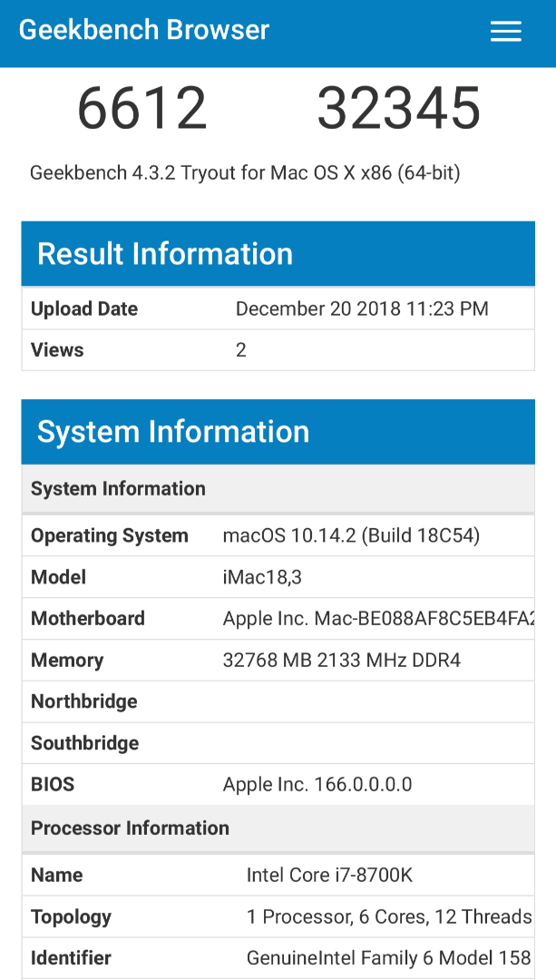

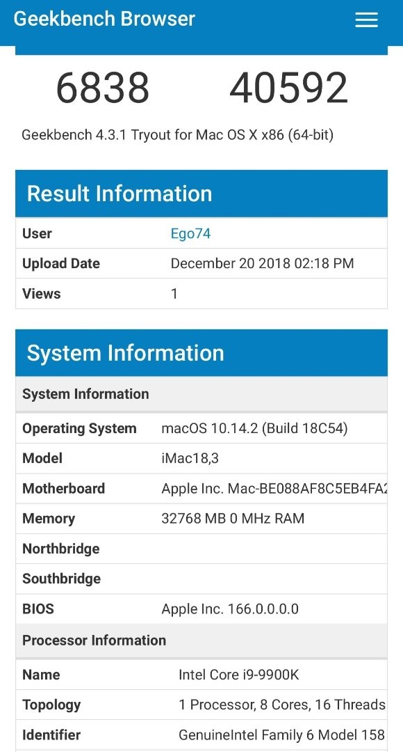

    Bezüglich nicht wesentlich mehr Leistung...
    Werte sind mit Overclock aber machen das ganze deutlicher...

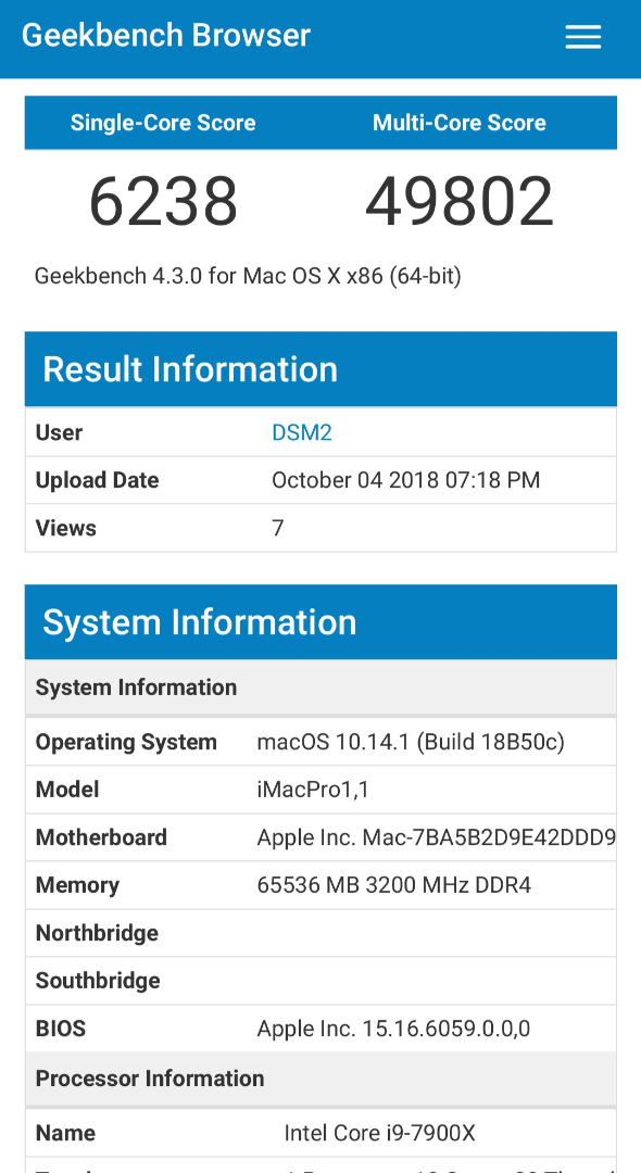

    Ein kleines Beispiel meinerseits:
    Intel Xeon W-2155 kostet lediglich 1574,95€
    Einfach nur ein Schnäppchen...
    Das Gegenstück der Intel i9 7900X kostet 1098€
    So und nun schauen wir uns Mal die Geekbench Scores an...
    Xeon
    7900X - Extem Übertaktet aber 24/7 damals bei 4.8 GHz
    Nun zeig mir doch Mal wo der Xeon Preiswerter ist und wo seine Performance ist ? Für den Preis von 1574€ bekommst du den 7900X samt Premium Board...
