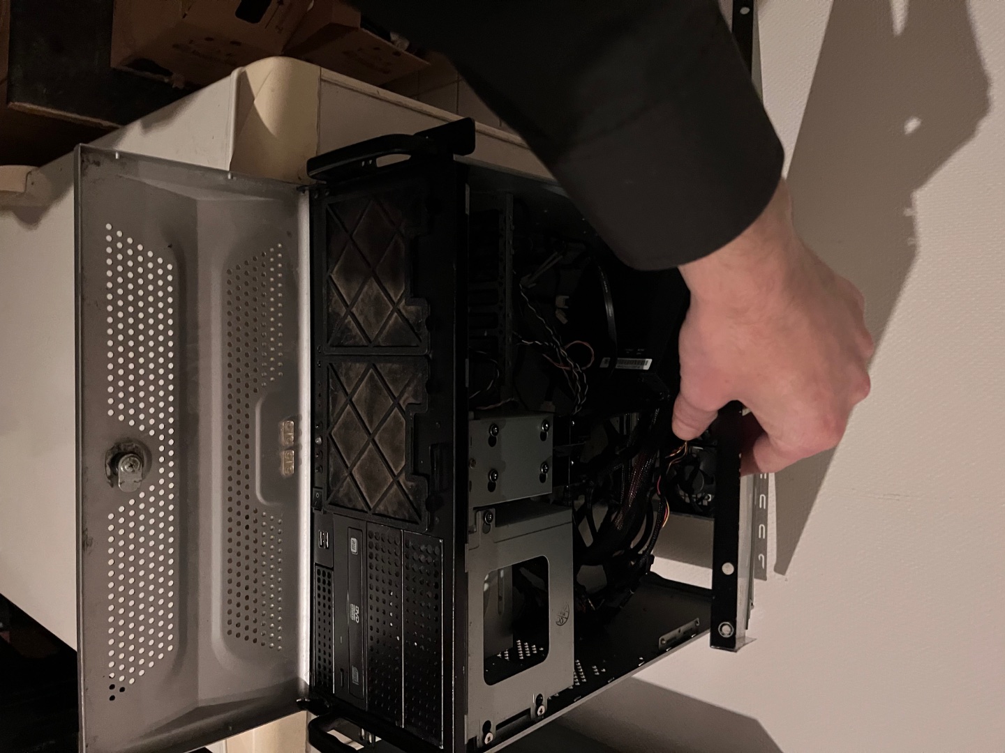

  • Fertige Liste, ich bitte um Anmerkungen. Danke.
    Kühler: siehe Anhang recycelt
    Netzteil: recycelt siehe Anhang
    Gehäuse: recycelt siehe Anhang
    Platten: 1x samsung ssd 256 GB, 1x2T rotierend, 1x3T rotierend recycelt, alles sata

  • @Emu
    Mal ganz ehrlich such dir ein Mac M2, du brauchst für dein Vorhaben keine 16 Kerne, 10-12 reichen da auch.
    Zum Thema Basteln, das bringt dir nichts wenn macOS 14 das letzte OS ist ohne T2, dann hast du 3 Jahre bis EOL und wenn deine Software ein neueres System braucht, stehst du wieder am Anfang und hast 1000 Euro ausgegeben, wofür du dann nicht mal die Hälfte mehr bekommst, wenn du es wieder verkaufen willst.
    Gute Leasing Angebote gibt es überall und man braucht nur ein Gerät.
    Schönes M2 Macbook und das alte versetzen, die 1000 Euro, die du einsetzten willst für ein Hackintosh, kannst du lieber in einen echten Mac einfließen lassen.
    Weil das Komische ist es, ich sehe hier immer wieder Leute, die sich einen Hacki zusammen bauen und nicht mal ein halbes Jahr später landet dieser dann auf dem Markplatz hier.
