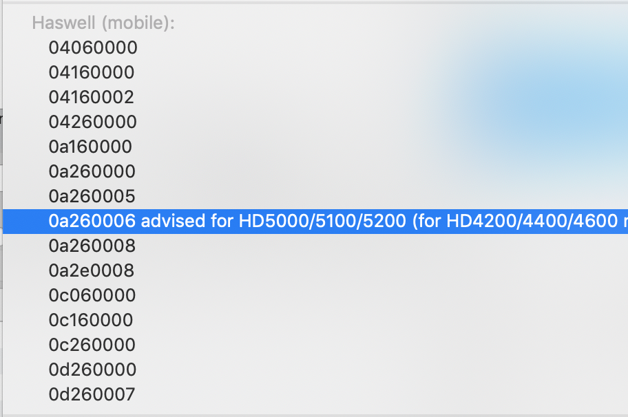

    Danke für Deine Nachfrage bzgl. meines Grafikproblems. Zwischenzeitlich hatte ich den Versuch schon aufgegeben, OS X auf das W541 zu installieren. Nun habe ich es aber erneut versucht und habe auch einen gewissen Installationsstand erreicht. Das leidige Grafikproblem besteht jedoch noch immer. Die gute Nachricht ist, das die Intel HD4600 erstmals erkannt wird, aber es werden nur 17MB Grafikspeicher anzeigt.
    Im BIOS lässt sich noch immer nicht die NVIDIA K2100 ausschalten. Es gibt einfach keine Möglichkeit. OS X 10.14.3 ist installiert.

  • Hast du mal in deiner config.plist das Boot-Argument -wegnoegpu hinzufügt?
    Setzt aber voraus, dass die Kexte Lilu und WhateverGreen in deiner EFI unter /EFI/CLOVER/kexts/Other liegen.
    Was hast du sonst so in deiner config.plist so alles eingerichtet, oder auch nicht?

  • Letzteres ist natürlich klar, da der SMBIOS-Bereich in der config.plist nicht für das alte W530 ausgelegt ist und somit jede Menge Kram macht, dass die Nutzung in der Geschwindigkeit beeinträchtigen kann.
    Zu der Grafikeinheit deines i7-4810MQ ist es halt mit der Auswahl an Möglichkeiten der "ig-platform-id" halt auch kein Spaziergang.
    Deswegen wäre auch wichtig zu wissen, wie die Vendor-/Device-ID der internen Grafik lautet.
    Das findest du per DPCIManager im Fenster "PCI List" raus.
    Natürlich nur auf dem W541 selbst.
    Boote die Kiste nochmal mit einem Live-Linux und führe dort die Anleitung von folgendem Wiki-Beitrag aus -> 5. Welche Hardware wurde in meinem Gerät verbaut?

  • Dann teste doch bitte mal nacheinander die folgenden config.plist Dateien aus.
    Wenn du die config-04160002.plist testen möchtest, benenne die andere Datei um, damit die config-04160002.plist zu config,plist geändert werden kann.
  • Hallo AL6042,
    ich habe beide Varianten getestet, leider ohne Verbesserung der Grafikeigenschaften. Es bleibt in beiden Fällen bei 17MB VRAM-.

  • Dann musst du leider warten, bis ein User mit entsprechende Laptop-Grafik hier mit drauf schauen kann.
