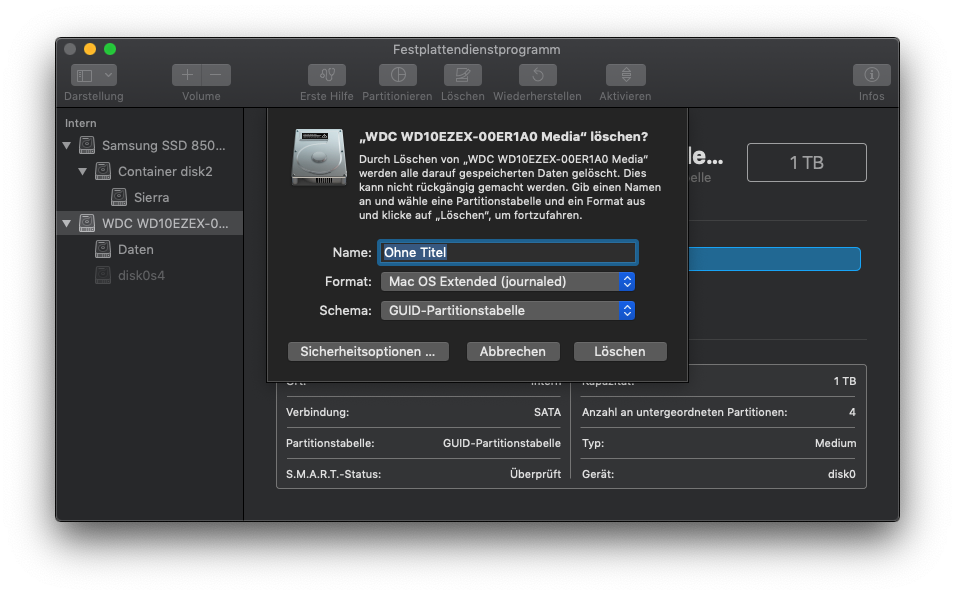

  • Mir wird die Platte im Festplattendienstprogramm aber gar nicht erst angezeigt, darum geht es ja! Egal was ich mache, sie taucht nicht auf, also kann ich sie auch nicht formatieren. Und ja, ich habe die Ansicht oben links schon umgestellt :)
    Sie war nagelneu und unbenutzt als ich sie eingebaut habe, hier im Forum stand irgendwo dass man sie unter Windows erst GUID partitionieren soll und dann FAT formatieren, dann würde sie auftauchen. Aber das funktioniert eben nicht.

  • Doesel wenn die platte im Windows erkannt wird, würde ich versuchen diese mal in Fat32 zu formatieren. Es gibt da Tools wie fat32 Formater usw. Mit Windows Boardmittel geht momentan nur Exfat und Ntfs, was aber nichts bringt. Evtl bringt auch unter diskpart die komplette Partition zu löschen. Und dann einmal zu versuchen. Aber benutze bitte mal die Funktionierende EFI, wenn die schon in den Installer bootet ist sie ja schonmal garnicht so schlecht.
  • Moment wenn die Platte nicht angezeigt wird kann das auch andere Gründe haben...
    Mojave hat "Probleme" mit den Hotplug Fähigkeiten bei einigen Chipsätzen. Wenn möglich guck mal ob Du im Bios Hotplug abschalten kannst für die SATA Ports ich hatte ein ähnliches Thema auf dem T430 welches neben seiner fest verbauten SSD auch noch einen im UltraBay besitzt. Anders als die fest verbaute SSD ist das UltraBay als Hotplug definiert mit dem Erfolg das Mojave es ignoriert. Jeder Versuch Mojave von der SSD im UltraBay zu starten schlägt fehl in dem Moment wo die IOAHCIFamily.kext geladen wurde. Die Lösung in meinem Fall ein Kext2Patch Eintrag weil ich beim T430 das Hotplug im Bios nicht abschalten kann. Kann man es im Bios abschalten sollte man dies dem K2P vorziehen.

  • Die Platte wird im BIOS erkannt, ob sie Hotplug fähig ist weiß ich nicht, ist aber deaktivert. In Windows habe ich sie GUID partitioniert (lt. Thread hier im Forum) und exFAT formatiert, aber auch schon unformatiert versucht. Beides hat aber nichts gebracht.
  • Aber zumindest im Festplattedienstprogramm hätte sie doch angezeigt werden müssen :s
    Hast du es mal mit einer anderen Platte probiert`?
