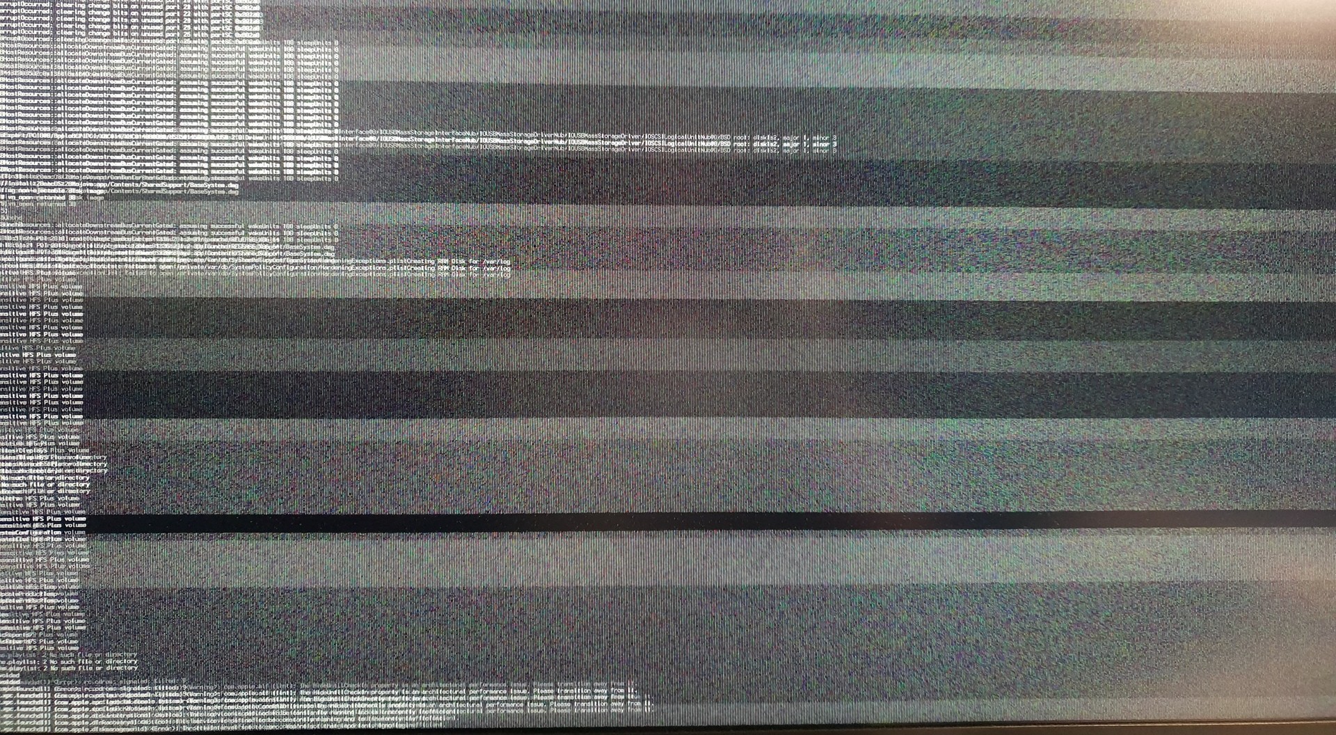

Evtl. habe ich das Problem. Habe die Vega 64 ausgebaut. Und mit der iGPU gestartet. Dabei bleibt das Bild meistens schwarz (mit Signal am Monitor) und flackert alle paar Sekunden/Minuten kurz auf.

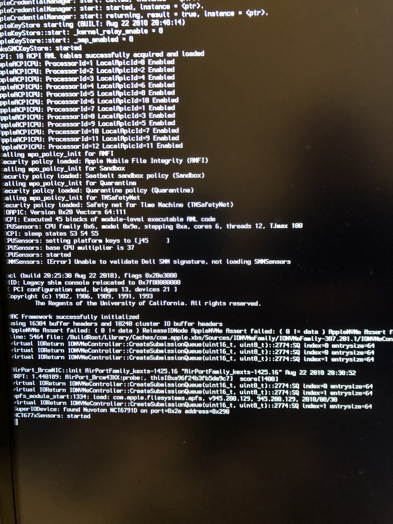

Habe dann trotzdem mal die installation gestartet. Und es scheint so, das er bei der Installation weiter kommt wie zuvor, bis dann allerdings das Bild wieder komplett Schwarz wird (mit Signal am Monitor). Leider bleibt es dann auch komplett Schwarz.

Auch wenn das Flackern bereits beim ASRock Logo und im Bios erscheint?
da sollte eigentlich nix flackern, aber gleich einen schwerwiegenden hardwaredefekt.. erstmal die einfacheren möglichkeiten abarbeiten:
sitzt das/die monitorkabel richtig?
flackerts bei allen anschlussmöglichkeiten - HDMI, DVI, DP....
geht es dem kabel wirklich gut, können brüche oder steckerdefekte ausgeschlossen werden (mal am kabel wackeln, und gucken, ob sich was tut/verändert, andere kabel testen)
ist der monitor "gesund" - kann mit einem anderen gegengetestet werden?
gibt es einstellungen im bios bzgl. grafik/monitor - da mal herumprobiert?
Wenn das UEFI Setup über den iGPU Signalweg ohne Störungen ausgegeben wird, dann sollte die Hardware kein Probleme haben. So wie mein Eindruck vom Bildschirm-Foto ist, wird jede Zeile 3x auf dem Display vertikal ausgehen. Da unterstelle ich eine nicht hinreichende initialisierte/konfigurierte iGPU (in Clover). Allerdings habe ich keine Erfahrung mit iGPUs + Clover.

-DP: erwähntes flackern (manchmal auch komplettes Schwarzbild), ebenfalls im Startbildschirm (ASRock Logo) und um UEFI Bios (also ständig)

Allerdings wird wie gesagt nach ein paar Minuten der Clover/macOS installation das Bild komplett Schwarz (mit Signal am Monitor)
PS: Änderungen im UEFI kann ich nur mit der VEGA 64 vornehmen. Da es mit der Onboard Grafik so viele Ruckler und Bild Aussetzer gibt, das es nicht zu bedienen ist.
Noch mal unabhängig vom Clover usw. die default Werte vom UEFI für das Mainboard laden und die Monitor Ports des Mainboards testen.
Wenn es schon beim Startbildschirm mit ASRock Logo über DP flackert, bzw. über HDMI kein Bild kommt und nur die VEGA 64 ein Bild liefert, stimmt mit sehr hoher Wahrscheinlichkeit etwas nicht, d. h. unterstelle mal Hardwaredefekt im Strang Intel GPU/Onboard Hardware Support.
Mit default settings bleibt alles gleich, außer das jetzt sogar mit DP keine Signal mehr von der Onboard Grafik kommt. Gehe davon aus, dass das Board defekt ist.

Habe mir jetzt das Gigabyte Z390 Aorus Master und zusätzlich doch nochmal das Taichi Ultimate geholt. Taichi eingebaut, und erneut der gleiche Grafikfehler mit der Onboard Grafik wie beim ersten Taichi. Habe dann schon vermutet dass die CPU defekt ist.
Also das Aorus Master eingebaut. Und die Grafikfehler mit der Onboard Grafik waren nicht mehr vorhanden.
Problem ist allerdings. Das auch mit dem Aorus das Bild Schwarz wird. Wenn der der Ladebalken beim Apple Logo bei ca. 60% ist.
