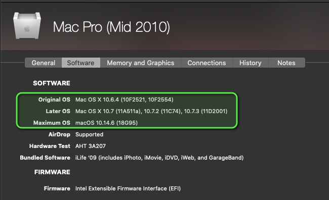

  • Hallo GHM und herzlich Willkommen im Forum... :)
    Bist du sicher, dass du 10.5.1 meinst?
    Der MacPro5,1 wurde mit 10.6.4 ausgeliefert und kann ohne Änderungen nur bis 10.14.6 aktualisiert werden:
    Keine Unterstützung per PN... Eure Anfragen gehören ins Forum, nicht in mein Postfach!
