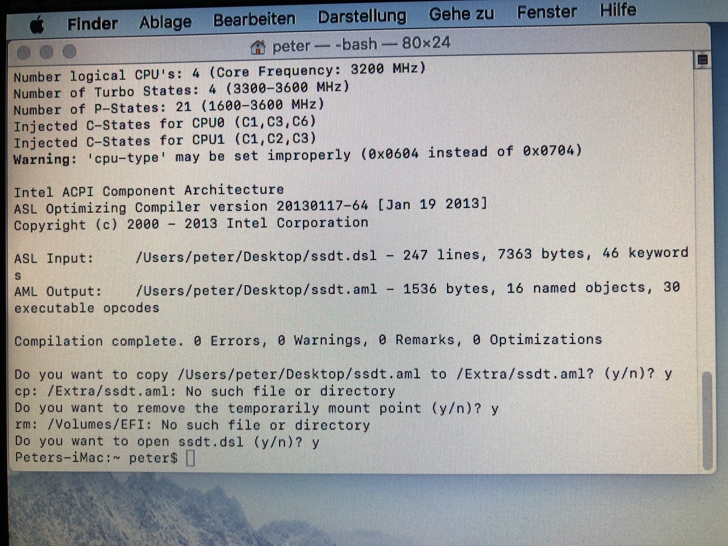

    habe dann über die anleitung Gepatchte SSDT.aml schnell erstellt
    versucht das problem zu beheben leider kriege ich es nicht gebacken! ?(
    Bild im Anhang vom Ergebnis des scripts

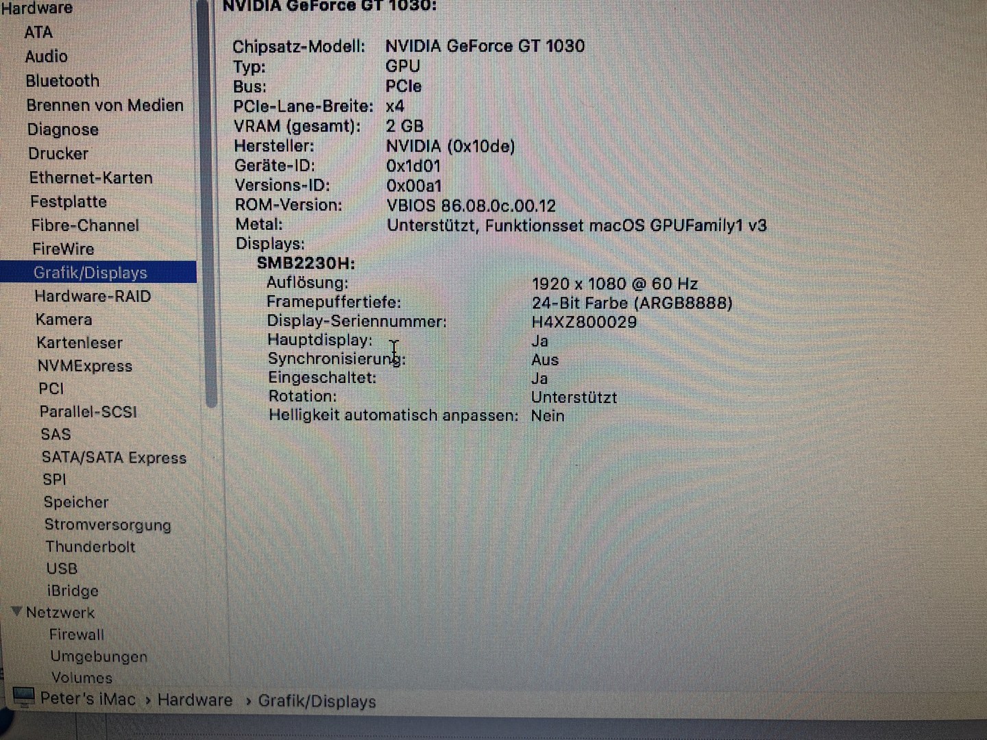

    meine gt 1030 ist nur mit 4x lanes angebunden
    habe dazu auch einen kurzen thread gefunden der sich aber dann in einem ram problem verläuft und es nicht mehr um die graka geht

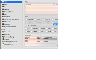

  • Zur SSDT ... den Extra Ordner gibts nicht. Daher der Fehler.
    Mounte mal die EFI und lege die ssdt.aml vom Desktop in /EFI/CLOVER/ACPI/Patched. In der cloverconfig muss die ssdt natürlich dann auch hinterlegt sein.
  • danke für deine Hilfe habe die ssdt schon vom Desktop in /EFI/CLOVER/ACPI/Patched gelegt

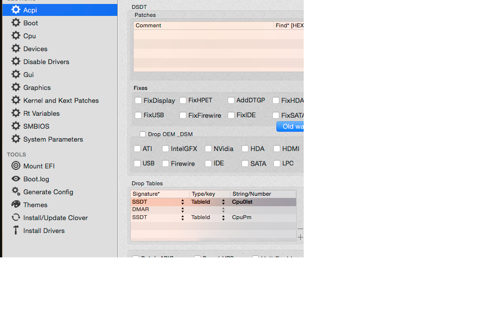

    wie und wo hinterlege ich die ssdt in clover? danach suche ich schon seit ner gefühlten Ewigkeit ?(
  • Einfach diese 3 Einträge vornehmen:
  • hab ich gemacht geht aber trotzdem nicht
    bzw waren die 3 eintrage schon da
  • Die drei Einträge haben nix damit zu tun, damit werden nur diese genannten Tables der ACPI (sofern überhaupt vorhanden) ausklamüsiert. Deine zusätzliche SSDT ist im richtigen Ordner und wird (so sie korrekt ausgeführt werden kann) automatisch geladen. Ob das passiert, kannst du zum Beispiel im "Boot.log" im Clover Configurator nachlesen.
    Format der SSDT muss AML sein, andere Formate sind nicht zulässig.
  • Das Format ist richtig und im richtigen Ordner ist es auch. Nur taktet die cpu trotzdem nur bis 3.17ghz
  • Die GT1030 wird nur über x4 PCIe 3.0 Lanes angesprochen.
    Läuft also schon auf max.

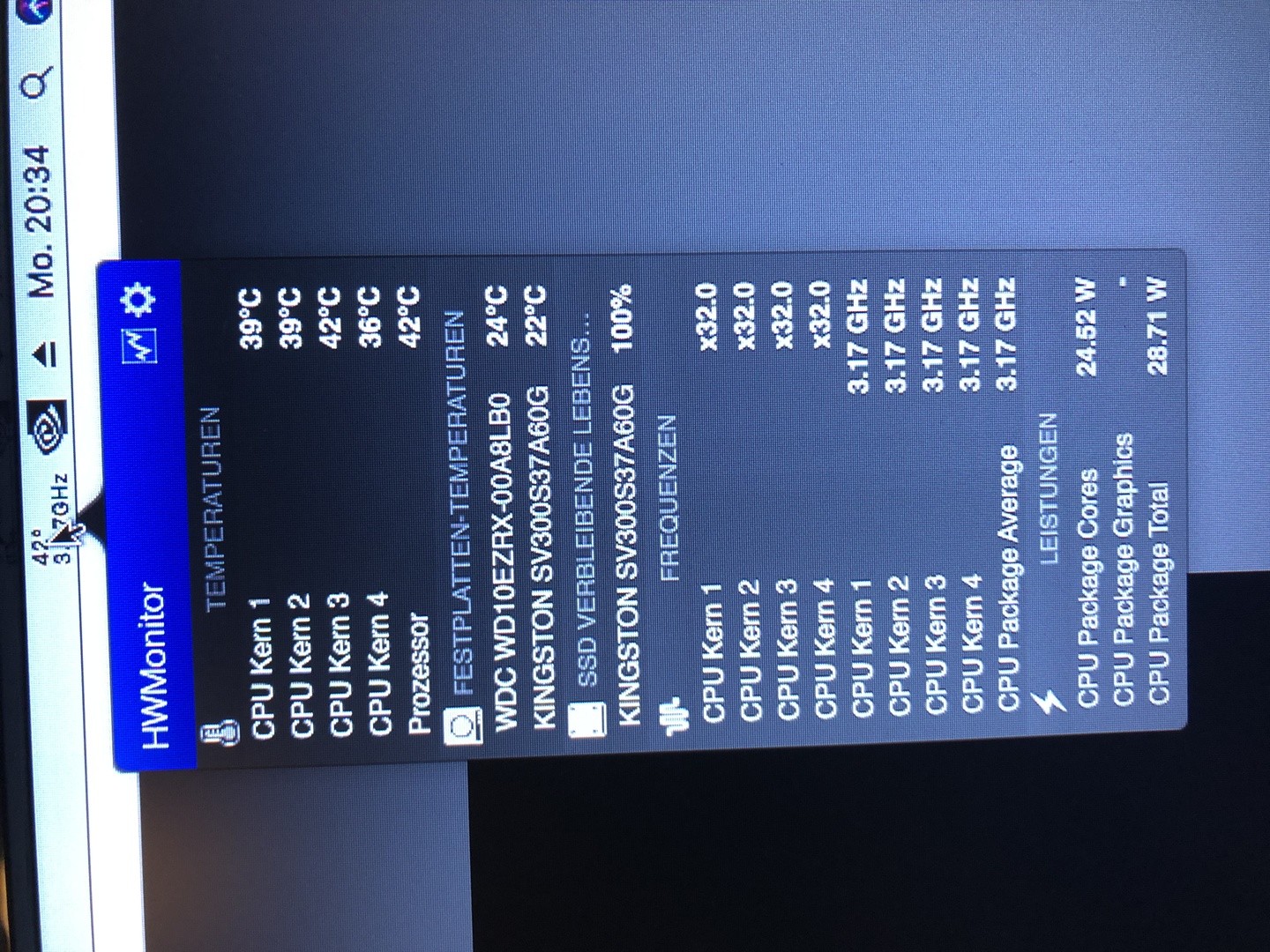

  • @Bunterhund alles klar danke

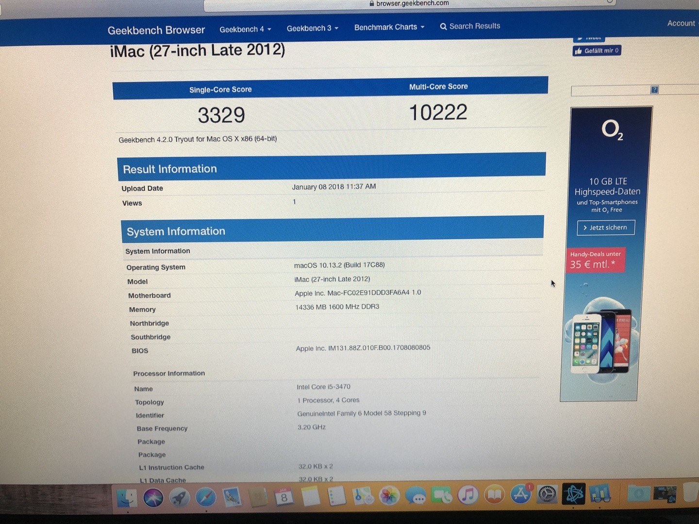

    @Brumbaer ich lese über hwmonitor und cpuid aus und habe geekbench drüberlaufen lassen
    temperatur Max 41 grad
    In Windows kann ich die 3,6ghz voll nutzen mit den gleichen bios Settings

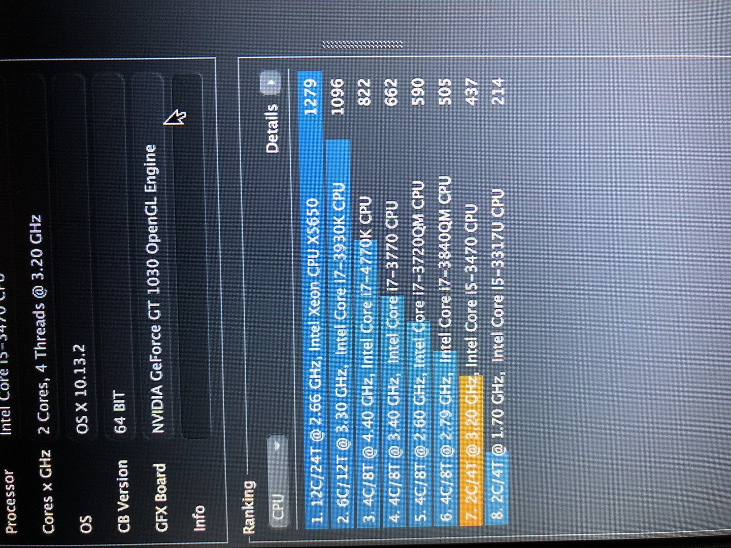

  • Probiere mal Cinebench und dort den CPU Test.
    Die Taktangaben sind meist Werte sowohl über die Zeit als auch die Kerne gemittelt. Die einzelnen Geekbench Test laufen nur sehr kurz.
    Deshalb etwas nehmen, was alle Kerne über längere Zeit voll beansprucht. wie z.B. Cinebench und dort den CPU Test.
  • alles klar mach ich sofort
    ahja beim Geekbench Ergebnis werden 3.2ghz angezeigt
    @Brumbaer cinebench sagt 3.20ghz und temp Max 42
  • Geekbench zeigt die Non Turbo Frequenz des Prozessors an. Das ist eine Kenngröße und spiegelt weder die Turbofrequenz und nur unter bestimmten Umständen den Uncore-Takt wieder.
  • cinebench zeigt mir aber nur 2 cores an oder seh ich des falsch?
    Einmal editiert, zuletzt von Sikonera ()
  • Tja seltsam, aber er zeigt 4 Threads an, und für den Test ist nur das relevant.

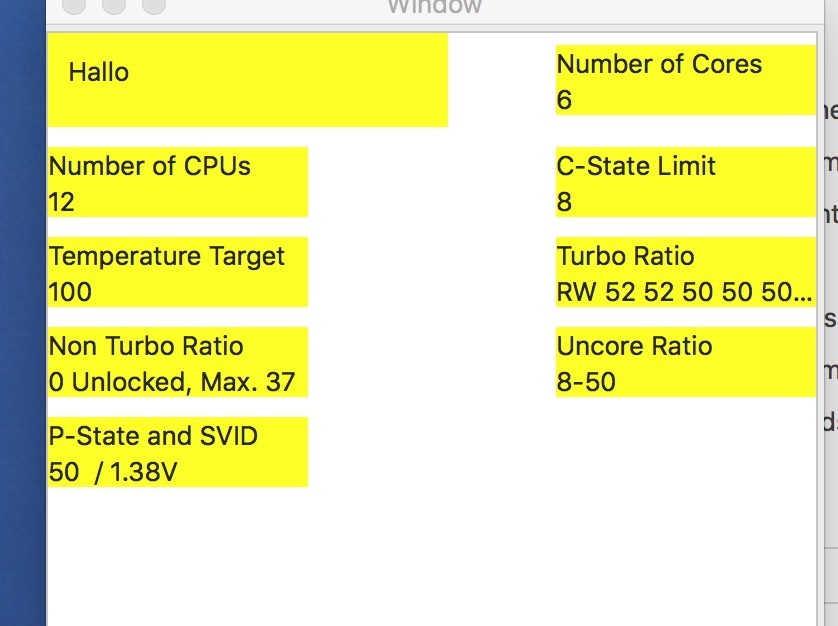

  • Ok,
    Ich habe was zusammengezimmert, das einen Blick in den Prozessor wirft.
    Problem ist, ich habe keinen so alten Prozessor, um zu testen ob es auch auf dem funktioniert.
    Also kein Problem, wenn du es nicht probieren möchtest.
    Das Archiv enthällt ein Kext, das in den Other Ordner der Clover Installation gehört und ein Programm.
    Um auf Nummer sicher zu gehen macht es Sinn die Clover Installation auf einem USB Stick vorzunehmen und von dem zu booten (d.h den EFI Ordner von deiner Platte(SSD) auf die EFI Partition des Sticks kopieren, das Kext in dessen Other Ordner kopieren, und beim Booten, den Stick als Bootlaufwerk anwählen.
    Das Programm funktioniert nur, wenn das Kext geladen wurde. Es hat keine extravagante UI und gibt nur ein paar Prozessorregister aus.
    Number of Cores sollte 4 sein, Number of CPUs ebenfalls 4.
    Interessant ist die Turbo Ratio, die sollte 36 bei allen Einträgen sein.
    Die Non Turbo Ratio sollte 32 sein.
    Der P-State sollte sich ständig ändern, während Cinebench läuft allerdings konstant sein.
    Das ist der interessante Wert während Cinebench läuft.
    Dieser Wert sollte dem der Turbo Ratio entsprechen.

  • ich teste das mal gleich
    hoffe ich hab es richtig verstanden
    quasi linen stick nehmen und clover drauf installieren
    und dann den efi Ordner meiner boot ssd mit dem efi Ordner des sticks ersetzen und die beiden Dateien aus dem Archiv in kext/other legen
    dann von dem stick booten
    merce für deine hilfe
    edit: klappt leider nicht, immer wenn ich das Programm starte wird der Bildschirm schwarz und er startet neu
  • Nein deinen Clover Ordner von der SSD auf den Stick kopieren und dort das Kext hinzufügen.
    Das Programm startest du nach dem Booten ganz norml vom Finder.
  • Mein ich ja so habe ich das auch gemacht
    edit: selbst wenn ich das kext direkt auf meiner ssd in den other Ordner lege stürzt der hacki beim starten des Programms sofort ab
