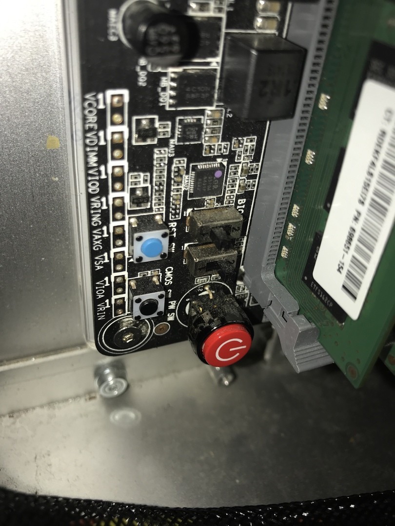

    Hallo, mein Bios friert beim booten ein und ich weiß nicht was ich jetzt dagegen tun soll.
    Ich habe gestern Abend, zum testen, mein GA-Z97X UD7TH Motherboard auf die Mojave ready version
    "Z97XU7TH.F6-XMAX.rom" von Kuckuck geflasht, um Mojave zu installieren.
    Der Bios Flash verlief auch ohne Probleme, jedoch hängt sich NACH DEM die Mojave Installation zur hälfte durch war, das Bios auf:
    Ich habe schon auf das andere Bios umgeschaltet, um das Bios wieder zurück zu flashen jedoch bleibt die Bios Bank 1 "kaputt".
    Wenn ich auf das zweite Bios umschalte bootet das Bios so weit, dass ich auch ins Bios rein komme.
    Jedoch wird dann auch nur die zweite Bios Bank geflasht, zumindest hat das Flashen keinen Einfluss auf die Bios Bank 1.
    auch ein 5facher CMOS Reset hilft nix...
    Hat hier jemand einen Tip, was ich noch probieren könnte?
    Ich möchte erstmal versuchen das "Bios1" wieder in Ordnung zu bringen bevor ich mir das Zweite auch noch "kaputt" mache.
    Anbei:
    Ich hab hier DIP Schalter auf dem Board um zwischen Bios Bank 1 und 2 zu wechseln...
