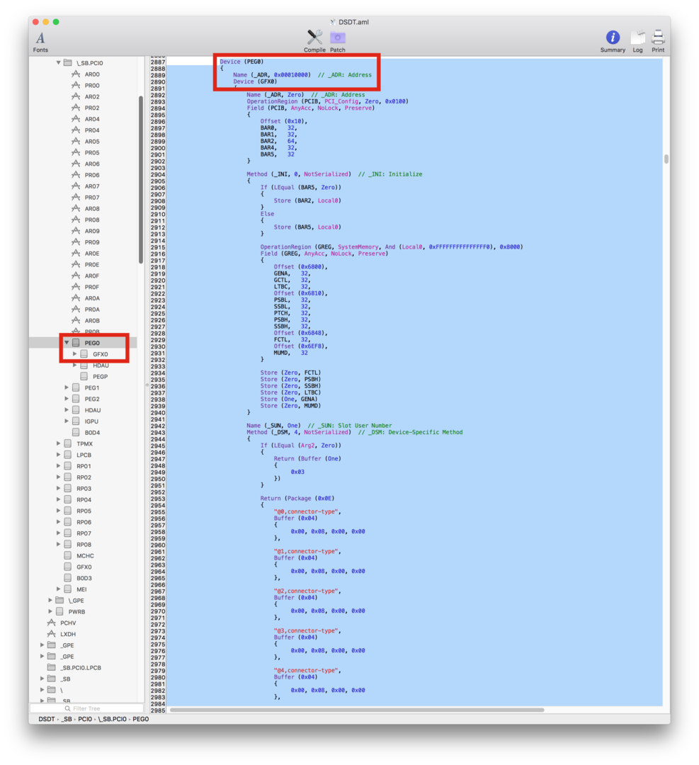

    1.) Wir fangen mit der Erstellung der SSDT an. Dazu benötigen wir einen IORegisteryExlplorer Log unseres (noch mit LILU und WhatEverGreen) gestarteten Macs. Sollte dann in etwa so aussehen:
    Für die Ansicht habe ich mal bewusst die Unterpunkte eingefahren, damit die Übersicht gewahrt bleibt.
    Hieraus können wir den folgenden Pfad des Steckplatzes unserer Grafikkarte entnehmen: in unserem Beispiel ist das "_SB/PCI0/PEG0/PEGP/PLX1". Das ist quasi der Startpfad in unserer kommenden SSDT.
    2.) Als nächstes benötigen wir das Programm "MaciASL", mit dem wir unsere neue SSDT für die Grafikkarte erstellen. Programm öffnen, die sich daraufhin autom. öffnende DSDT schliessen und Command-N für ein neues Dokument.
    In dieses kopieren wir als aller erstes die folgenden Zeilen:
    Sicherlich ist Euch das "WEYW" und "SameHere" bereits aufgefallen. Taucht hier bereits jeweils 2x auf und kann von Euch durch eine beliebige Zeichenkombi ersetzt werden - wobei das "SameHere" bei mir immer auch der Dateiname der finalen SSDT ist, also in diesem Beispiel wäre das dann "SameHere.aml". Das kann aber auch jeder handhaben, wie er möchte.
    Wichtig ist der Bereich zwischen den beiden Klammern "{" und "}", denn hier landet der eigentliche Code für die Grafikkarte und den Patch. In unserem oben genannten Beispiel sieht das ganze fertig eingerichtet dann so aus:
    Ich habe den Code, so gut es mir möglich war (bin selber kein Coder), versucht zu dokumentieren, damit man in etwa weiss, wofür welcher Part steht. Wenn MaciASL nun beim compelieren keine Fehler ausspuckt, speichern wir die fertige SSDT beispielsweise unter EFI/CLOVER/ACPI/patched als "AmdGfx.aml" ab und machen unseren ersten Test mit einem Neustart.
    Hier sollte man sich ein wenig mit dem CLOVER Bootloader auskennen, dann kann man nämlich für den ersten Test die Lilu und WhatEverGreen kexte noch im Ordner "EFI/CLOVER/kexts/Other" belassen und innerhalb von CLOVER deaktivieren, sodaß man, wenn etwas NICHT geht, ggf. nur die neue SSDT via CLOVER deaktiviert und der Rechner dann wieder hochfährt.
    die hier erstellte SSDT findet ihr im Anhang als Download (sample_SSDT.dsl)
    Ich habe mit dieser SSDT erfolgreich im BIOS die IGPU komplett deaktiviert und auch mein CSM steht von den Einstellungen her komplett auf UEFI (statt LEGACY) und ist ebenfalls komplett deaktiviert. Rechner startete erfolgreich, jedoch wurde einer meiner 3 Monitore nicht angesteuert - und hier kommen wir dann zum finalen Finetuning.

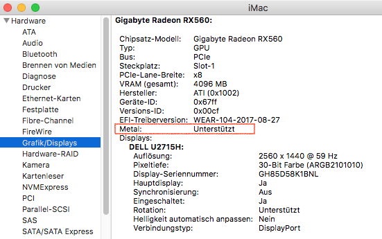

  • So, auch auf der RX560 läuft das mit HS. Musste den Dummy Kext nutzen, um die AGDC abzuschalten.
    Das ganze sieht dann aus wie auf dem Bild.
    Integriert hab ich den Patch in die DSDT. Da ohne Probleme anwendbar.
    Gefühlt dauert es mit der Methode etwas länger, bis ein Bild angezeigt wird.
    DSDT Eintrag:

  • Ok Korrektur.
    DSDT war einfach nur falsch implementiert. Um die korrekte Anzahl an Bildschirmen zu erkennen, muss noch
    1. "@x,name",
    2. Buffer (0x09)
    3. {
    4. "ATY,Acre"
    5. },
    (x ist dabei eine aufsteigende Nummer, beginnend bei 0, Acre ist ein beispielhafter Framebuffer, aus Buffer am Besten 0x09 entfernen vor dem Compilern)
    mehrmals eingesetzt werden.
    Damit wird der Bildschirm dann auch entsprechend schnell erkannt.
    Man kann auch einfach 4-5 davon implementieren in der DSDT, die überzähligen werden dann einfach ignoriert (sollte am Besten der Anzahl der Ports an der Grafikkarte entsprechen). Die richtige Anzahl der Einträge kann man mit dem DPCIManager und Whatevergreen herausfinden.
    Dummy Kext ist dann auch nicht mehr notwendig bei der RX560.
    Den DSDT Code habe ich angepasst.
  • Um die korrekte Anzahl an Bildschirmen zu erkennen, muss noch
    1. "@x,name",
    2. Buffer (0x09)
    3. {
    4. "ATY,Acre"
    5. },
    Man kann auch einfach 4-5 davon implementieren in der DSDT...
    Nicht falsch, aber muss man nicht einmal, da hier eh keine unterschiedlichen Framebuffer angegeben werden sollten (und wenn doch, zählt nur der erstgenannte), reicht es, wenn man diesen nur für "@0,name" angibt.
    Da CLOVER die Anzahl der Ports selber ermittelt, werden die restlichen gefundenen Ports ebenfalls mit dem unter "@0,name" angegebenen Framebuffer bestückt.

  • Hat bei mir halt nicht geklappt (kein Inject ATI im Clover aktiviert). Monitorerkennung ging ohne Dummy erst nicht, mit Dummy dann deutlich langsamer als mit Whatevergreen (Monitor erst wieder mit Signal, nachdem der Desktop voll geladen war).
    Mit manuell eingefügten Ports erkennt der den Monitor deutlich schneller, ich erlebe dann noch die Endphase vom Bootscreen mit und Dummy brauche ich auch nicht.
    edit: ich kann da nachher gerne die Screenshots nachliefern, dass das so wie von dir angegeben nicht geklappt hat bei mir. Da war definitiv das manuelle einfügen der Displayausgänge notwendig, was durch meinen Wintrag vorgenommen wird.

  • Wie siehts den mit Metal 2 aus
