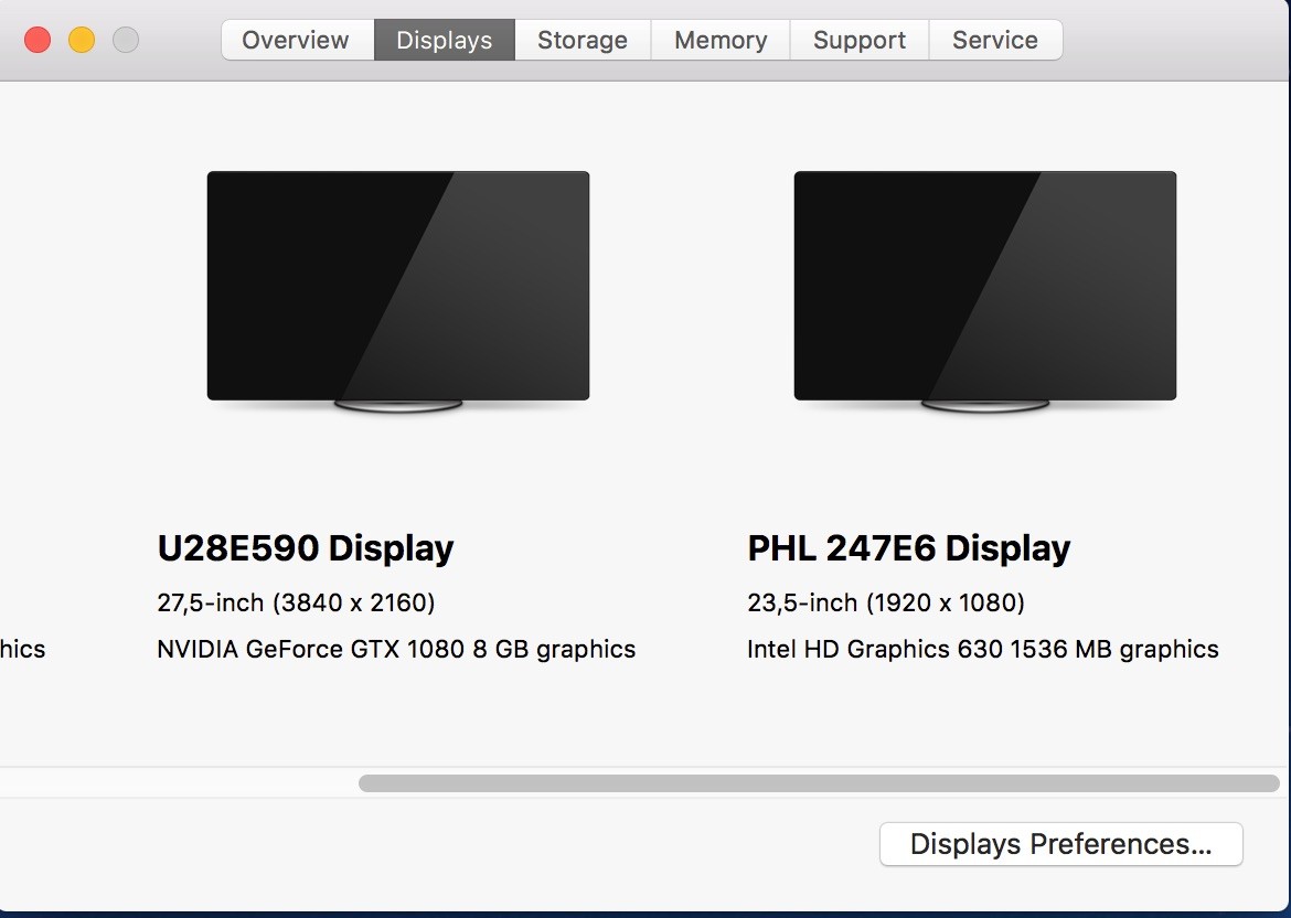

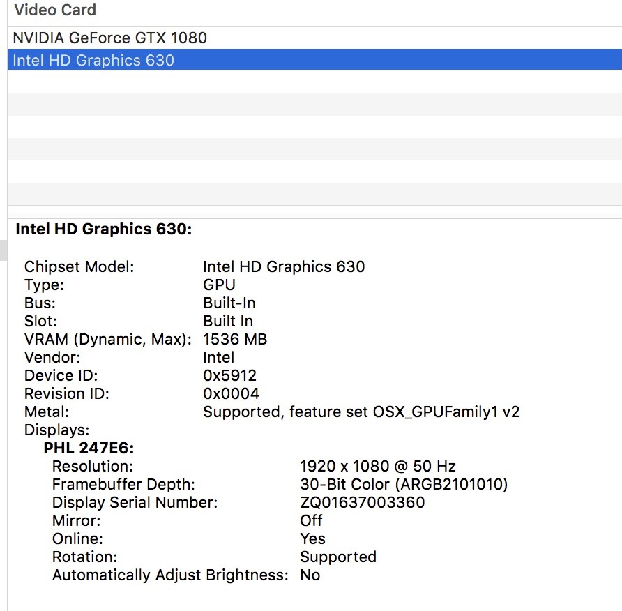

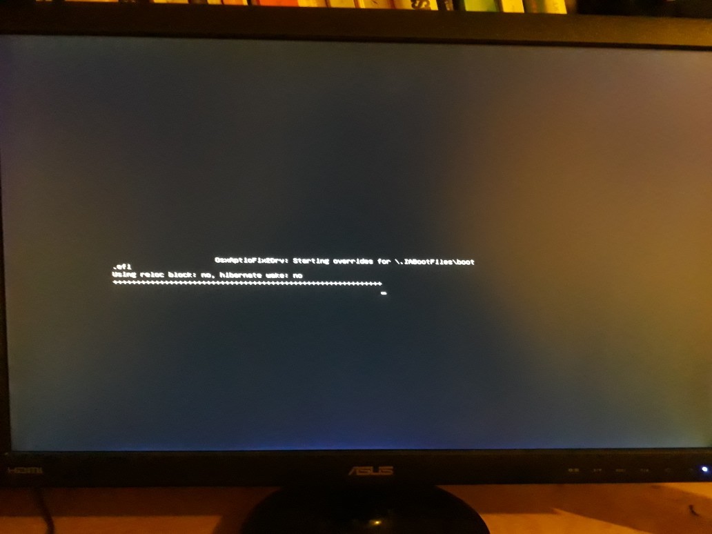

    er hat mir gestern 1 Bild geschickt woraus sich ergab das die Firmware der HD630 nichz geladen wird.
    @BlackOSX @al6042
    Kommando zurück.
    Also wir haben Ton am laufen, er nimmt auch seine 1070.
    Allerdings nur mit 7MB genau so wie die HD630 und er hätte gerne beides am laufen.
    Habt ihr ne Idee was man machen kann?

    Ich verstehe es richtig, er hat die NV GPU & die Intel GPU aktive? Und will beide nutzen? Das geht nicht, er muss sich schon für eine Entscheiden. Warum will er unbedingt einen Monitor an der iGPU hängen haben? Den kann er doch auch sicher an der NV Karte anschließen. Die hat doch mehr als einen Grafik Ausgang. Und wenn er zwei sagen wir HDMI Ausgänge braucht, die Karte aber nur einen hat, gibt es ja immer noch DVI oder DP Port zu HDMI Adapter oder umgekehrt.

  • Ne sinnvoll nicht, er meinte gestern zu mir das er auf die HD630 verzichten kann.
    Jetzt ist nur die Frage warum er die Nvidia nur mit 7MB anzeigt. Webdriver ist installiert, nvda_drv=1 und Nvidia Web=Yes hab ich auch gesetzt.

    Warum hast du nicht wenigstens mal in der Config von mir reingeschaut da hatte ich die Einstellungen richtig gesetzt? Wegen der 7MB, das könnte auch ein Anzeigefehler sein, dass er zwar den komplette RAM erkennt aber nur die 7MB anzeigt. Mir fällt bloß gerade kein Tool ein womit du es überprüfen könntest.

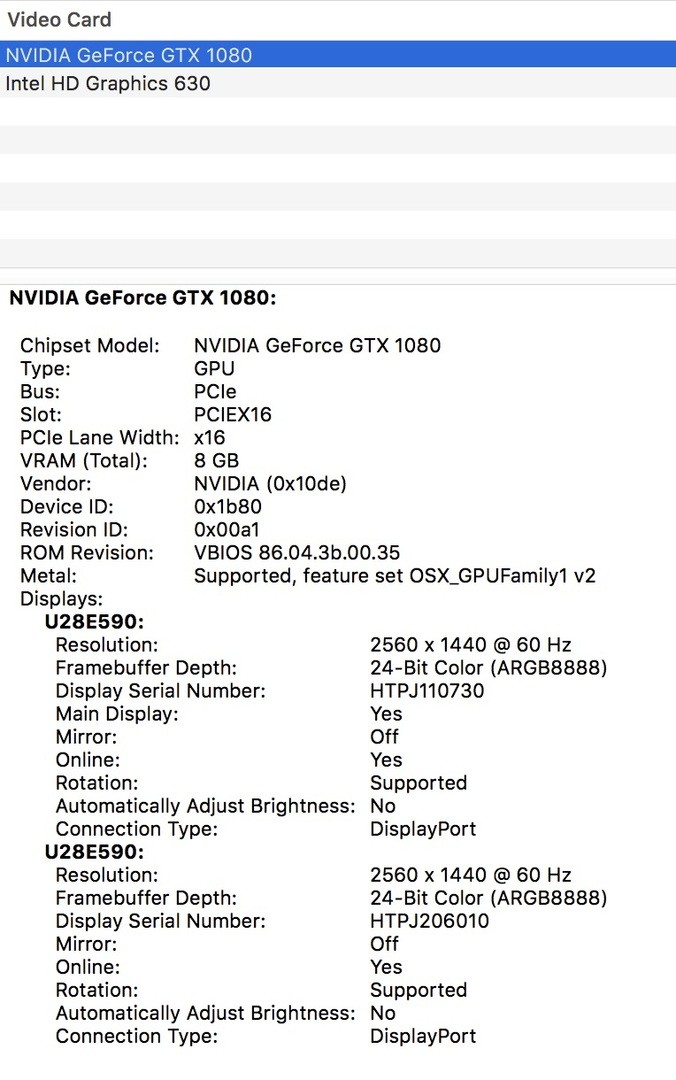

  • Es klappt jetzt alles. Habe die CsrActiveConfig auf 0x67 gesetzt und jetzt lädt alles :)

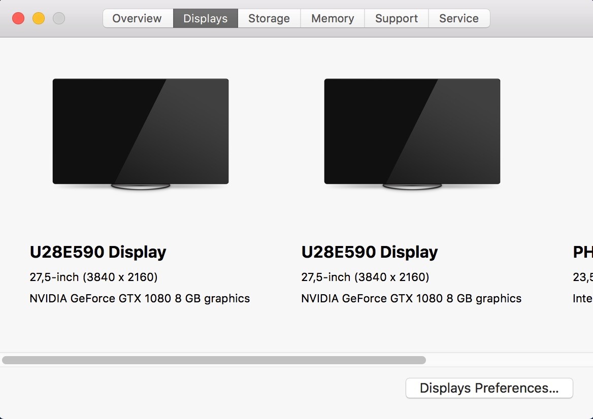

  • Lo@Nio82. Bei mir ging das. Ich glaube aber, dass
    Graphiken von der Intel GPU gerendert werden, wenn sie auf dem entsprechendem Monitor sind, bin mir da aber nicht sicher. Man konnte sogar mit allen dreien 'Zocken'.
