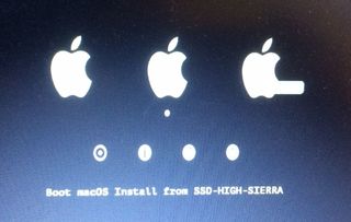

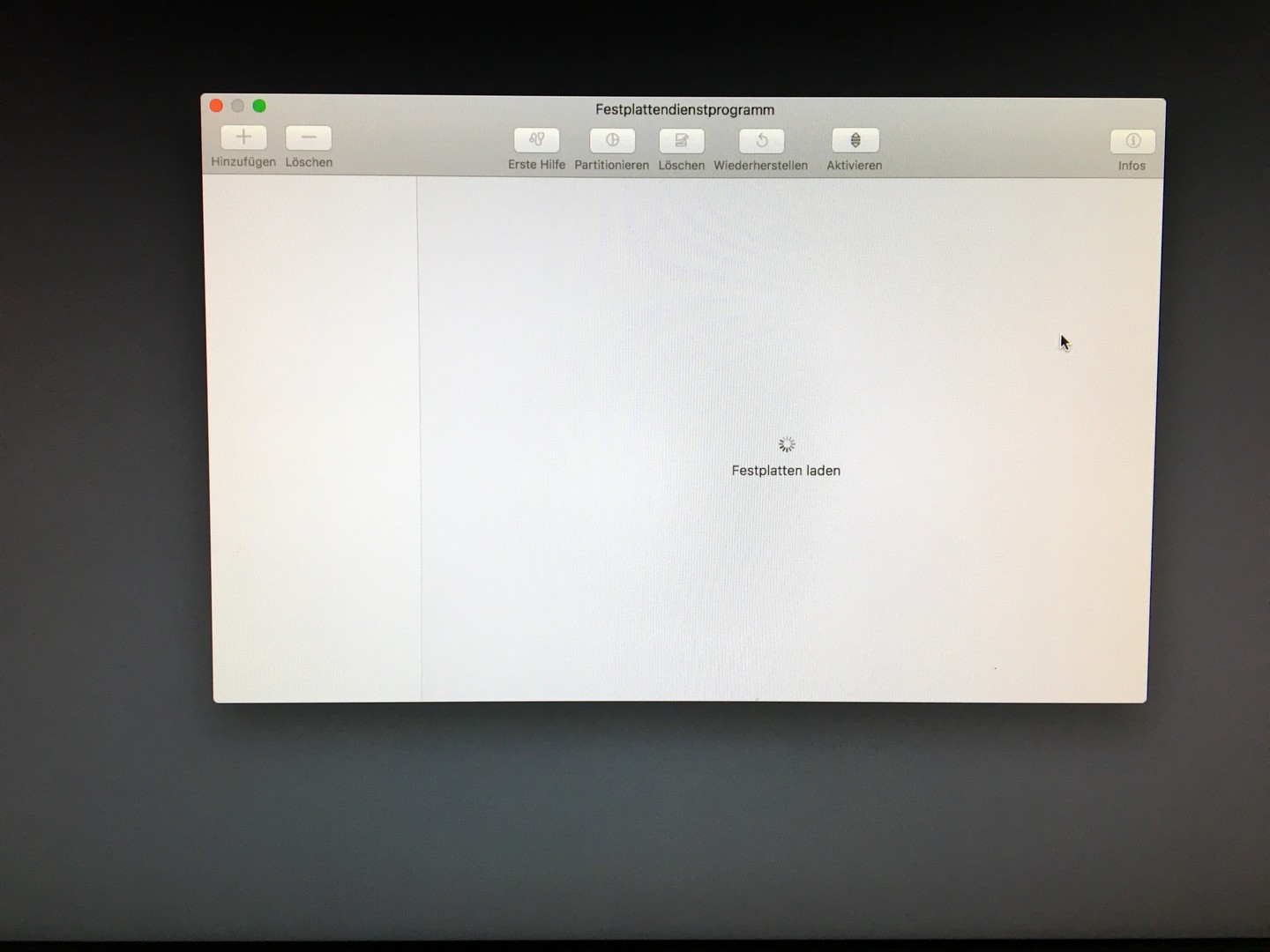

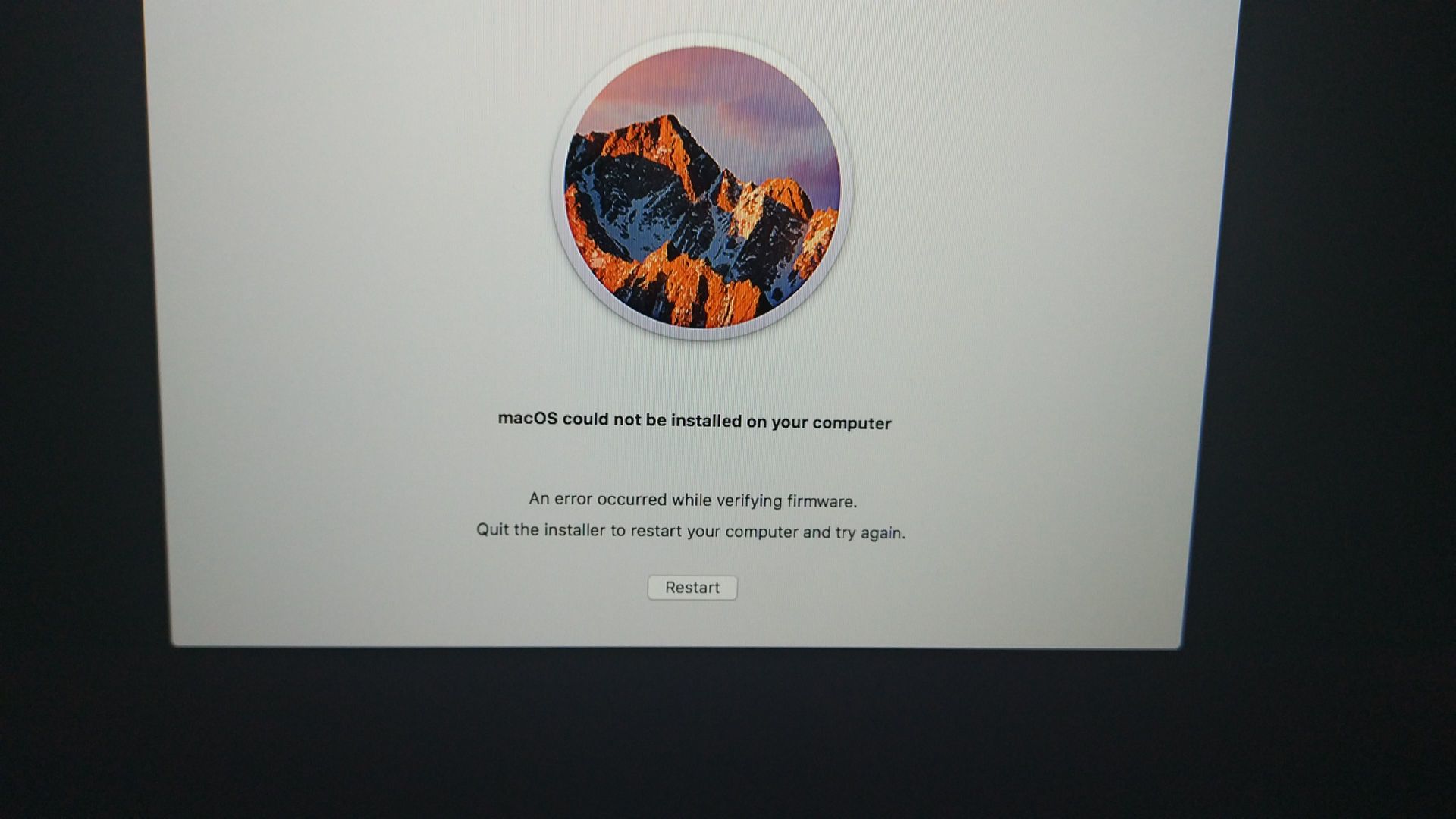

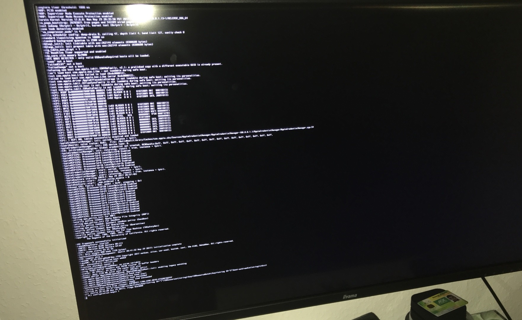

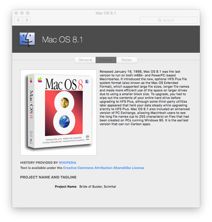

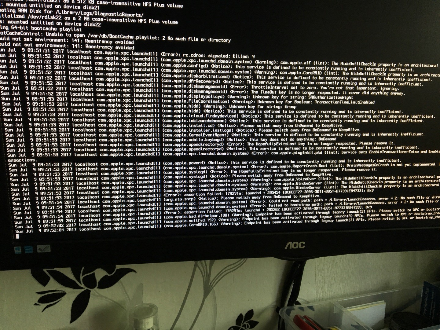

  • Seht hier:
    Installation läuft aber er will es immer wieder neu herunterladen. Danach kommt dann ein Fehler (Bild haben sie vergessen zu ändern seit Sierra)

  • @Fredde2209 https://applelife.ru/threads/u…a-intel-pc.2210706/page-8
    Du müsstest versuchen deine Firmware zu aktualisieren ;)
  • Wenn du mir damit sagen möchtest, ich müsse die CLOVERX64 austauschen, das hab ich schon. Den Rest kann ich nicht lesen :D

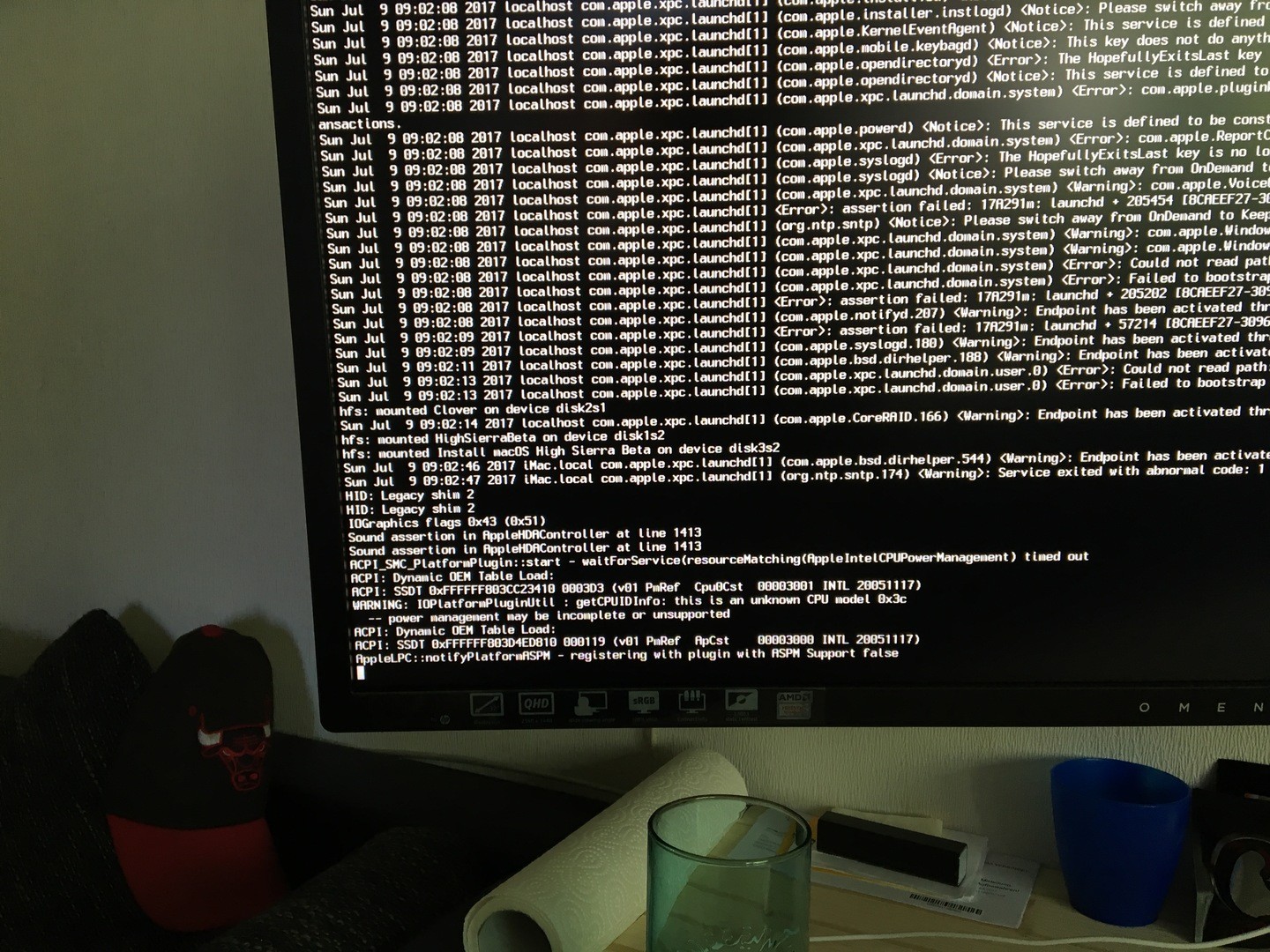

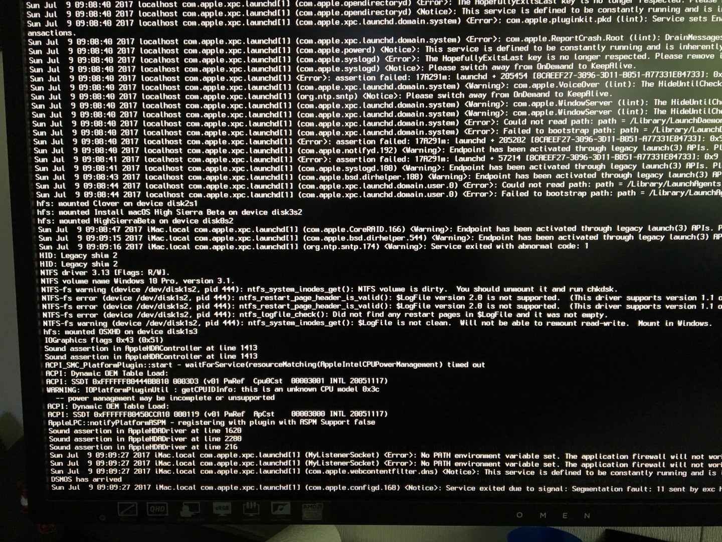

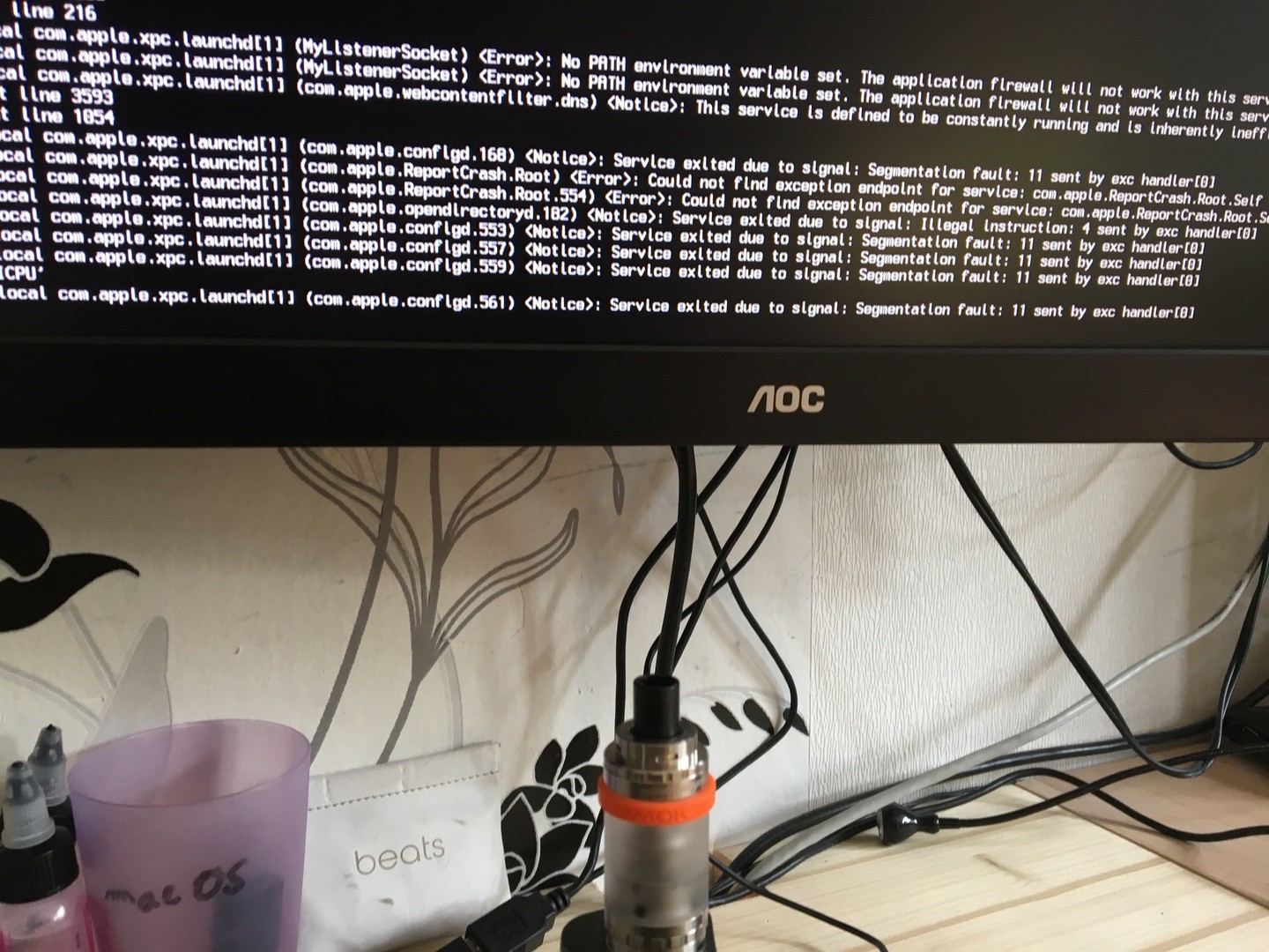

    Wobei ich es jetzt geschafft habe teilweise zu installieren. Er startet etwas, aber es kommt noch kein Bild. Sowohl hd530 als auch rx460 geben nix. Also einen Anschluss erkennt der Monitor aber das Bild ist einfach schwarz. Ich probiere gerade noch was und melde mich gleich nochmals vom Rechner, wie ich es jetzt gemacht habe
    EDIT: So ganz scheint es noch nicht zu laufen, aber ich bin nah dran! Nun, was ich gemacht habe: Package Contents von der Install App -> Shared Support -> InstallESD.dmg -> Core.pkg ausführen. Das dauert erstmal lange, aber dann löppts. Auf die Platte, wo ihr es hin installiert habt gehen und nach S/L/E die nötigen Texte schieben. Dann ist es aber noch nicht bootfähig! Das liegt an der fehlenden boot.efi. Ich habe schon gedacht, sie wurde komplett verlegt, aber nach einem genauen schauen ist mir aufgefallen, dass sie 2 Mal auf der Platte liegt. Einmal (normalerweise) in S/L/CoreServices und einmal in /usr/standalone/i386. Im 2. Ordner liegt sie dann auch bei dem Install. Von dort also nach S/L/CoreServices kopieren (nicht verschieben!!) und einmal den Rechner neu starten. Dann natürlich das neue Clover für High Sierra auswählen und die High Sierra Platte starten. Bisher lande ich dann immer nur im schwarzen Bild, aber es arbeitet immerhin! Das ist ja schonmal was :)

  • Wie gestern erwähnt, wurde die GrafikBeschleunigung verändert. Das ist zum einen Metal2 und zweiten HEVC Support. Ob bei der Implementierung noch andere Sachen verändert wurden ist schwer zu sagen, könnte aber natürlich gut sein... Du könntest mal einige beta bootargs ausprobieren. -igfxbeta für IntelGraphicsFixUp, -lilubeta, -shikibeta und für AppleALC das BetaBootarg. Ansonsten kannst du das mal ausprobieren @Fredde2209
