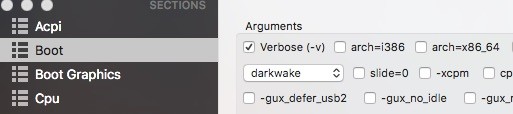

    Hast du in Clover den Verbose-Mode aktiviert? (Bootflag -v) Dann siehst du, was "hinter dem Apfel" passiert.

  • @Plauze Im Clover Configurator (config.plist im EFI Ordner mit dem kürzesten Pfad wählen) unter Boot

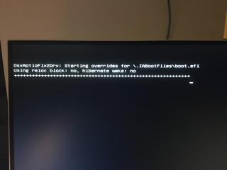

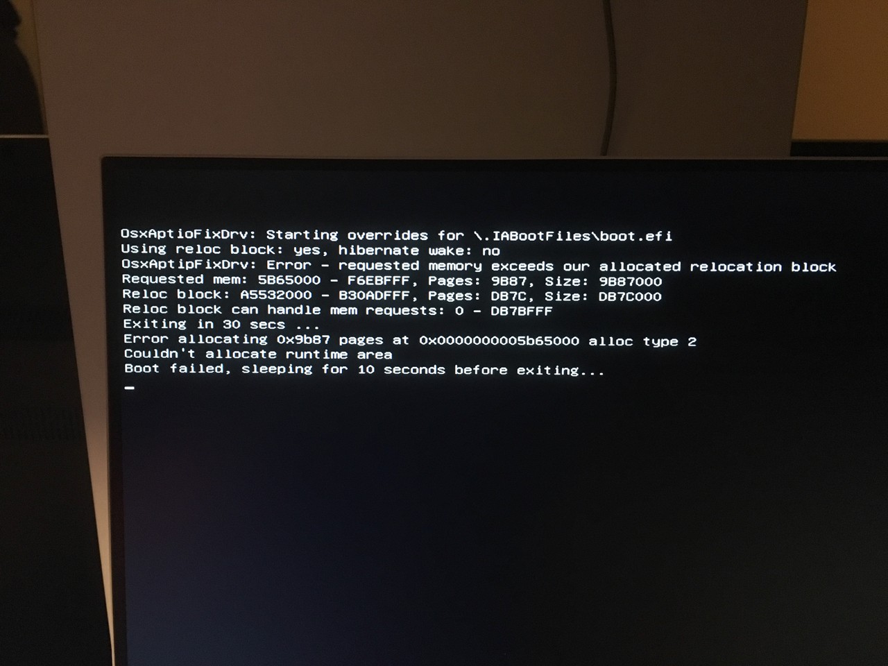

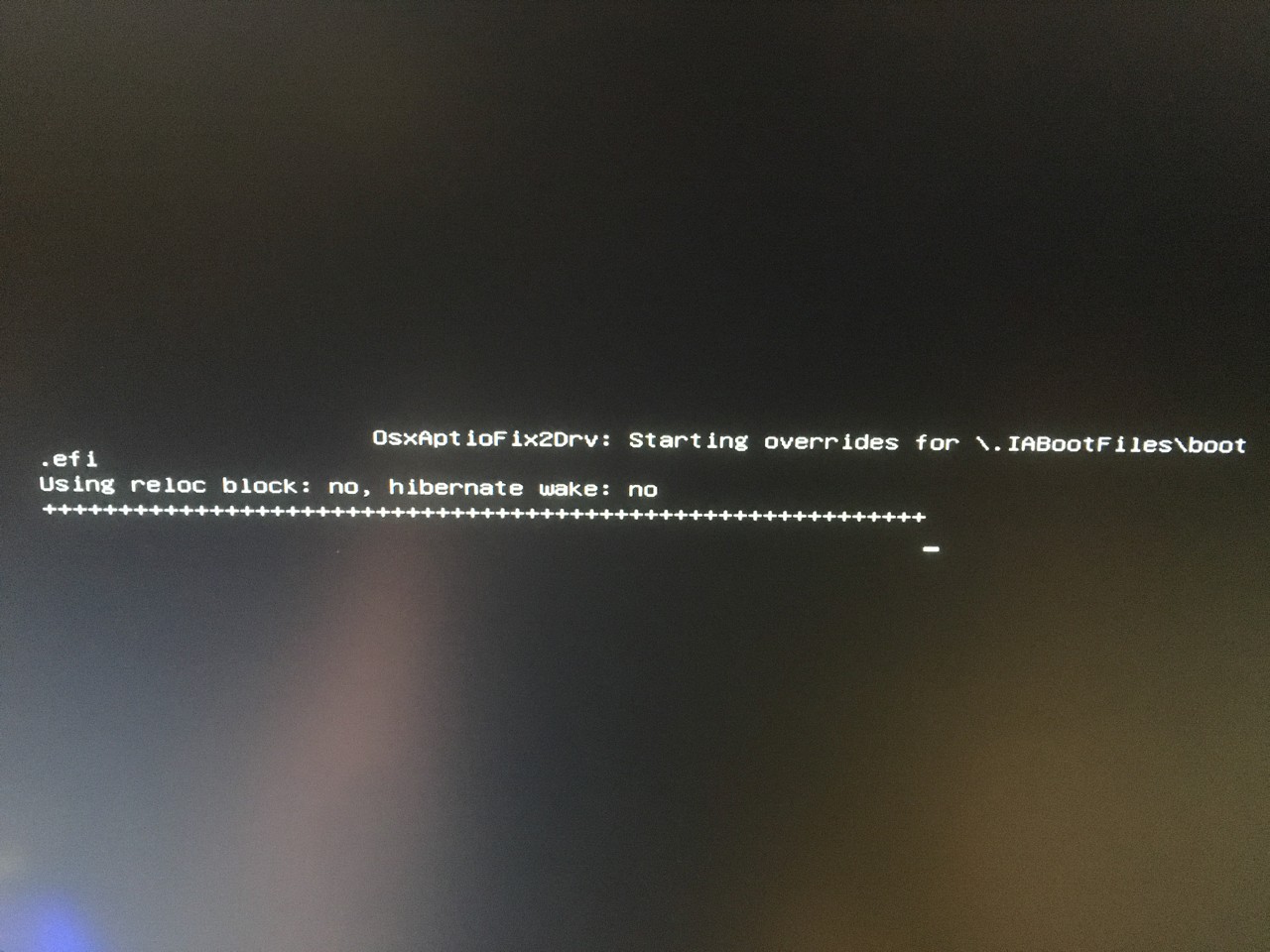

  • Probiere mal den anderen aptiofix (ohne die 2)
  • Ja, direkt daneben gefolgt von der Tastatur.
    Eth, Stick, Tastatur
    Soll ich mal Tastatur und Stick Tauschen und wieder auf Aptiofix2 gehen?
  • versuch es gerne mal. Probiere dich einfach durch.

  • Hi,
    also ich hab heute Nacht noch zig Konstellationen versucht
    und immer blieb es an der selben stelle stehen.
    Dieser Clover Configurator hat dermassen viele Einstellungen,
    wo ich die Abhängigkeiten noch nicht Blicke, deshalb habe ich davon die Finger gelassen.
    Was ich nun gemacht habe ist dieser Anleitung zu folgen.
    http://hackintosher.com/builds…5-hackintosh-build-guide/
    (Der Stick war zu diesem Zeitpunkt an der Buchse neben dem Ethernet,
    es lag also jedenfalls nicht daran)
    Wenn ich das bei Step 2. mache bekomme ich eine Kernel Panic.
    Navigate to EFI/CLOVER/
    Rename config.plist to config-GFX.plist
    Rename config-iGPU.plist to config.plist
    Daher habe ich das gelassen und einfach mal weiter gemacht.
    Resultat ist Sierra läuft, nur muss noch einiges Angepasst werden.
    Was ist zu diesem Zeitpunkt Sinnvoller?
    Sierra weiter über den Bootstick starten bis das EFI alles hat was man braucht.
    Oder das EFI auf die SSD schieben mit das System davon starten kann.
    Habt ihr andere Vorschläge was ich jetzt Sinnvolles machen kann?

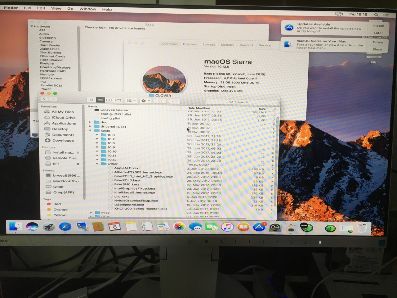

  • Okey, ich habe mich das ganze Wochenende mit dem Hack beschäftigt.
    Da es mich gewurmt hat, das ich es nicht selbst auf die Reihe bekommen hab Sierra zu installieren, habe ich zig Sachen versucht.
    Das war Erfolgreich.
    Was die Sache definitiv ausgebremst hat was das fehlen von diesem Treiber "EmuVariableUefi" nachdem ich den mit in die Clover Installation gepackt hatte bin ich direkt etwas weiter gekommen. Hier und da waren zwar noch kleine Stolpersteine bis die Installation von Sierra durchlief, doch nun läuft das Teil.
    Auch habe ich mir ein Graffikkarte besorgt.
    Die Evga GTX 1050 TI 4Gb
    Ich weiss AMD wäre von Vorteil gewesen aber irgendwas im Kopp sagte "Nimm Die" :D
    Was bisher funktioniert:
    Ethernet
    Sleep Modus
    Sound über Onboard Soundkarte
    Grafik
    Appstore
    Was noch nicht:
    Sound über Hdmi
    Sleep Modus klaut USB den Strom
    Thunderbolt
    Mehr fällt mir gerade nicht ein, da gibt es bestimmt noch mehr.
    Habt Ihr vielleicht dafür ein paar Lösungsansätze?
    Hab die EFI mal gezipt und mit hochgeladen.
