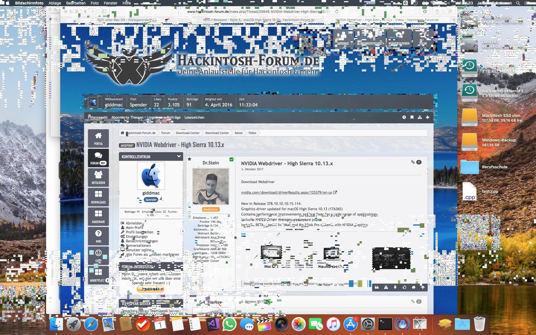

Hallo Leute!
Seit dem Upgrade auf High Sierra bekomme ich nach einer Weile Grafikprobleme. Das äußert sich in Blöcken, die Rauschen enthalten (siehe Anhang).
Der Fehler stellt sich immer erst ein, nachdem der Rechner etwa 10-15 Minuten läuft.
Installation von NVidea Webdriver brachte keine Verbesserung. Die Installation läuft nicht erfolgreich durch und wenn ich in der Systemsteuerung den Webdriver aktiviere, ist nach nem Neustart wieder der OSX Default Driver ausgewählt.
Liegt hier ein Softwareproblem vor oder geht meine Grafikkarte über den Jordan? Könnt ihr mir hier einen Tipp geben?
Viele Grüße,
Gidd
