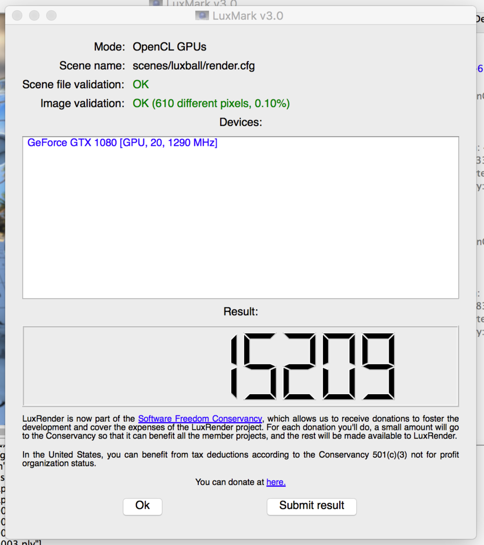

  • Wir können hier vom Stammtisch auch Erfolg vermelden, wir haben die 1070 hier in einem Rechner auch gerade zum laufen gebracht ;-)
    wo gab es denn eine 1070? oder meinst du meine 1080? :)
    Die rennt auch immer noch! Kann ich bei dem Benchmark noch was verbessern?
    Morgen wird unter Windows mal gezockt :)
    @alle: aktualisiert mit LuxMark, habe aber keine Ahnung ob das gut ist :)
