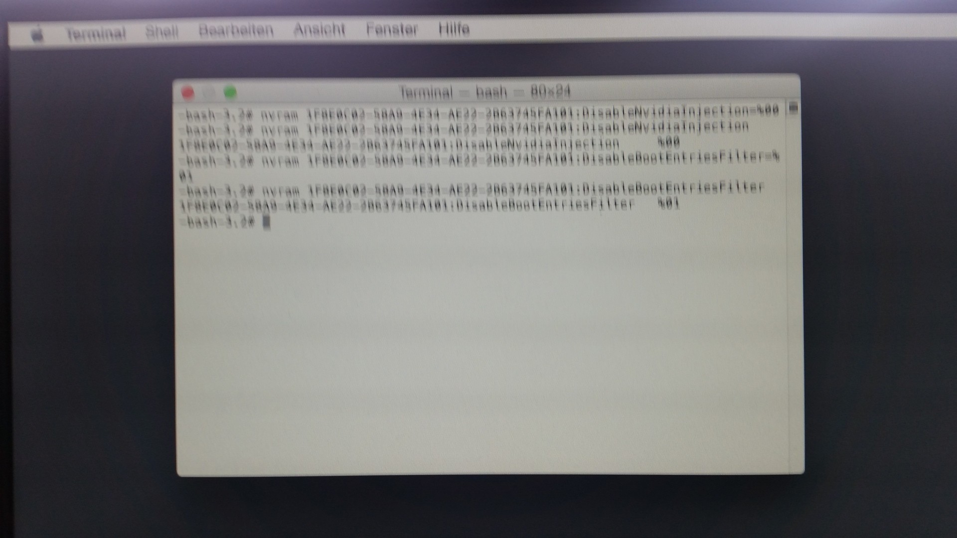

    4. Im Terminal die Befehle nochmals ohne sudo eingegeben und kontrolliert (siehe Bild)

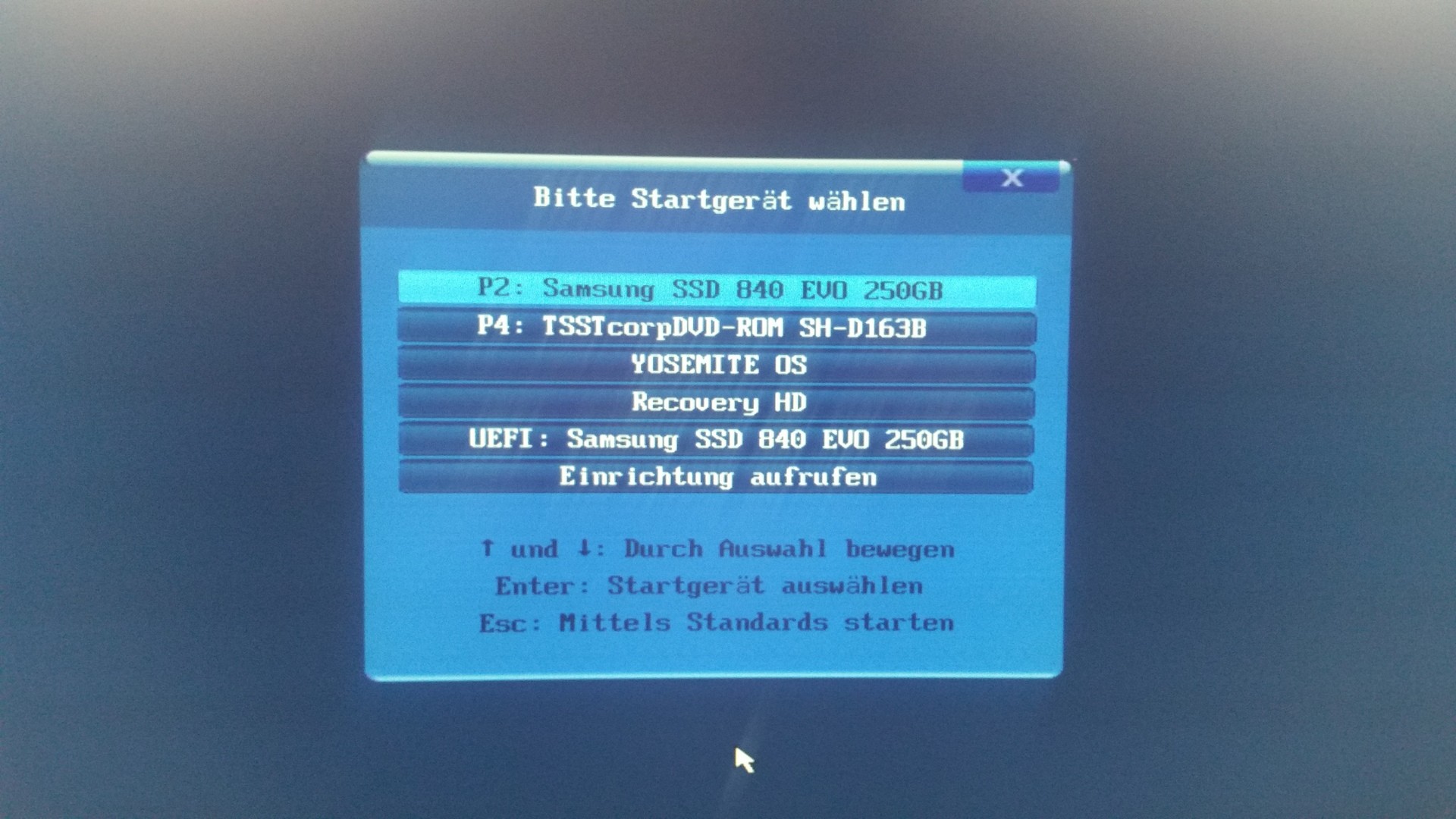

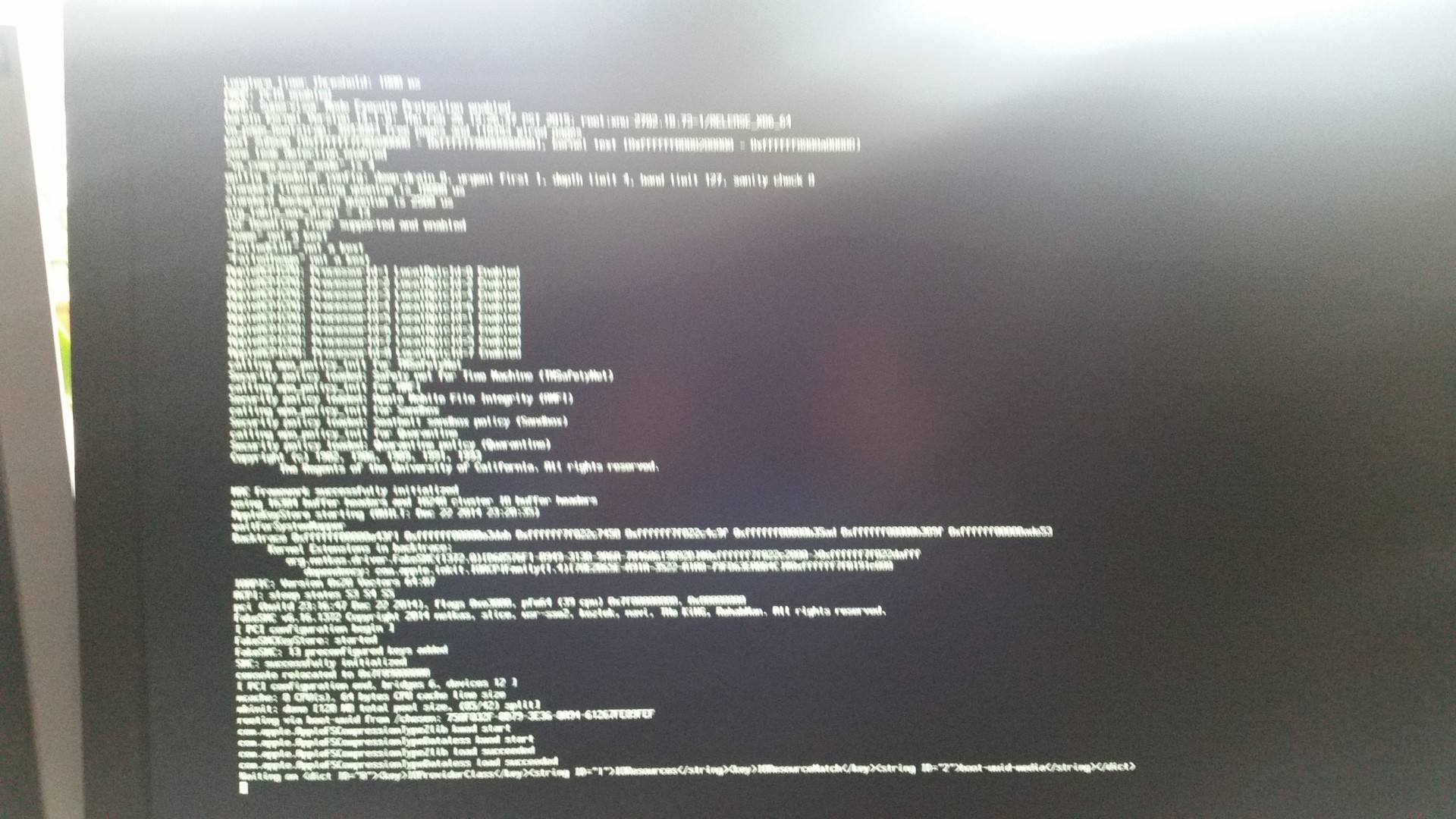

    Ergebnis: Die Festplatte ist wieder da. (siehe Bild) Leider hängt der Bootvorgang immer noch. (siehe Bild)
    Ganz am Schluss steht wieder der durchgestrichene Kreis und unten "Still waiting for root device"

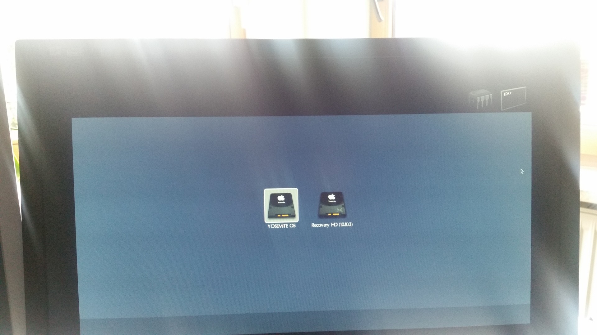

    EDIT: In der Ozmosis GUI fehlt wieder die eine HD. (siehe Bild)

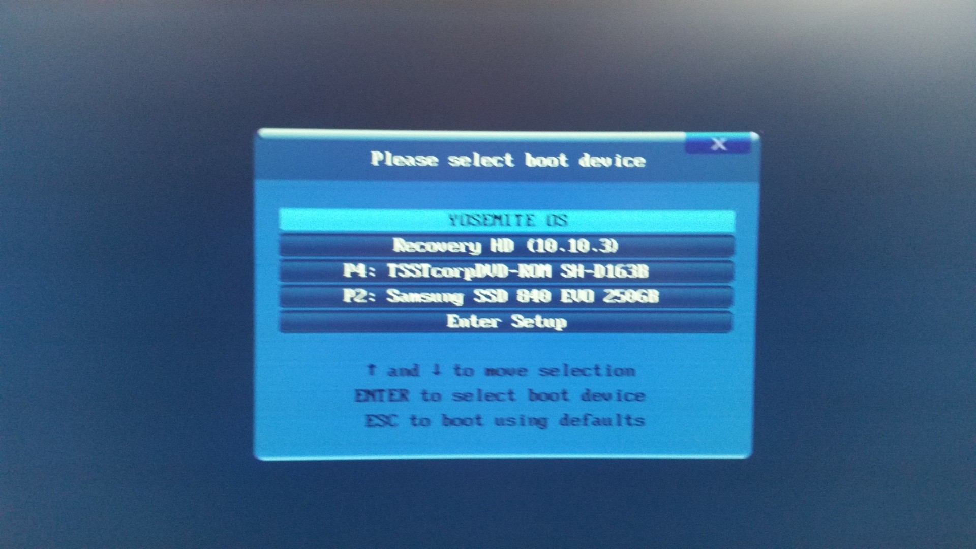

    EDIT2: Weiterer Versuch. Nochmals zurück zum original ROM und dann das "alte" gesicherte Ozmosis aufgespielt.
    Es werden noch mehr Festplatten angezeigt. (siehe Bild)
    System bootet trotzdem nicht. Ich lasse diesen Stand mal vorerst. Also "altes" Ozmosis.

  • Hum der AcpiLoaderMode hat nun wenig bis nichts mit den Windows Partitionen zu tun sondern regelt ob und wenn ja in welchem Fall eine DSDT geladen werden soll die ggf. unter /Efi/Oz/Acpi/Load/ gelagert ist. Um alle Bootmenu Einträge auf den Schirm zu zaubern ist eher folgendes Kommando gedacht/geeignet
    1. sudo nvram 1F8E0C02-58A9-4E34-AE22-2B63745FA1011F8E0C02-58A9-4E34-AE22-2B63745FA101:DisableBootEntriesFilter=%01
