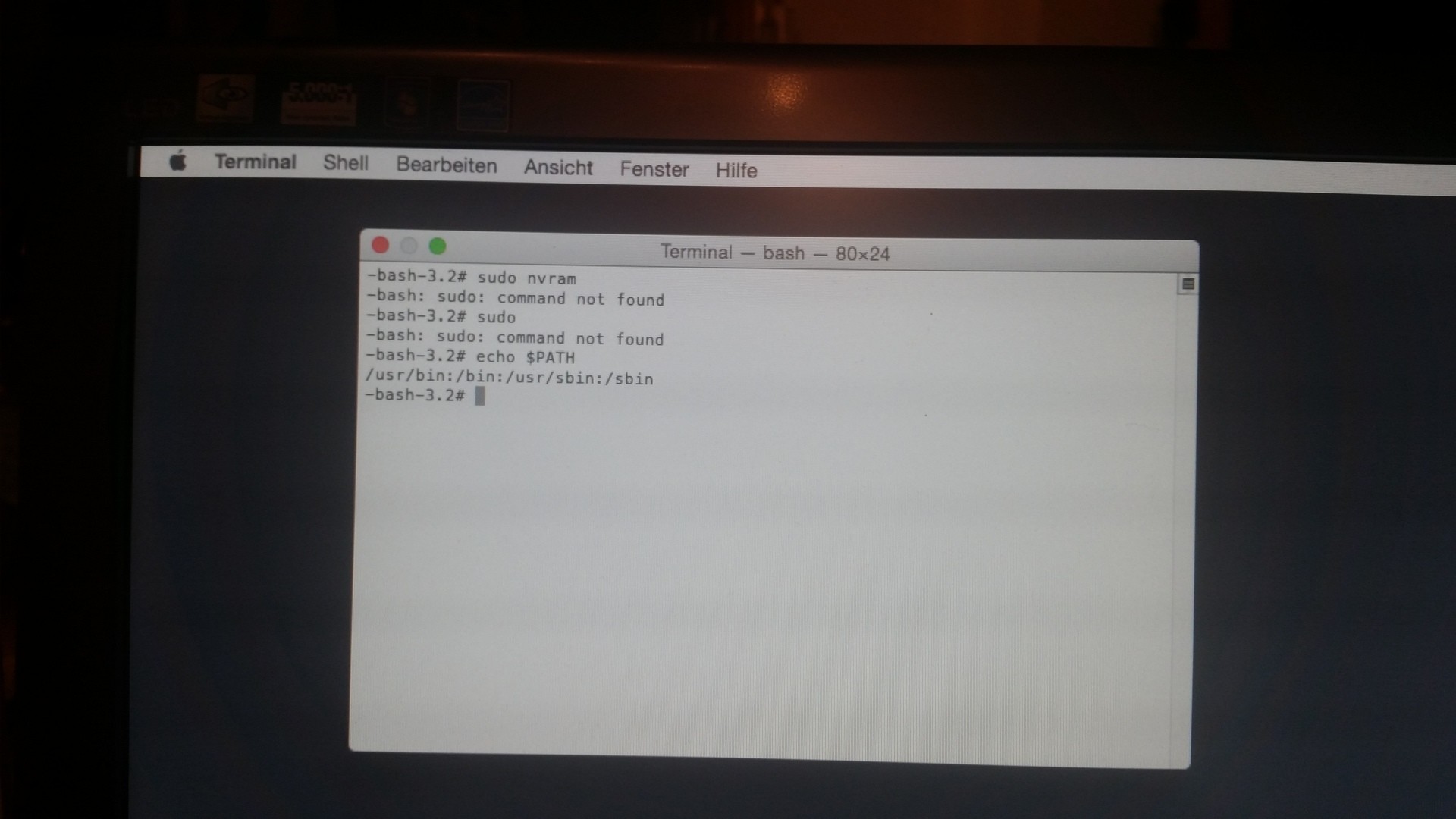

-bash: sudo: command not found
Terminal startet als -bash-3.2#
Muss ich da irgendwie den Pfad vorher wechseln?
PS: Ich habe schon den gesamten Befehl eingegeben nicht so wie auf dem Bild
Der NVRAM Befehl geht eigentlich ohne Pfad-Angabe...
Hast du auch schon neu gestartet? -
Er nimmt wohl den Befehl erst gar nicht an.
Es kommt ja command not found

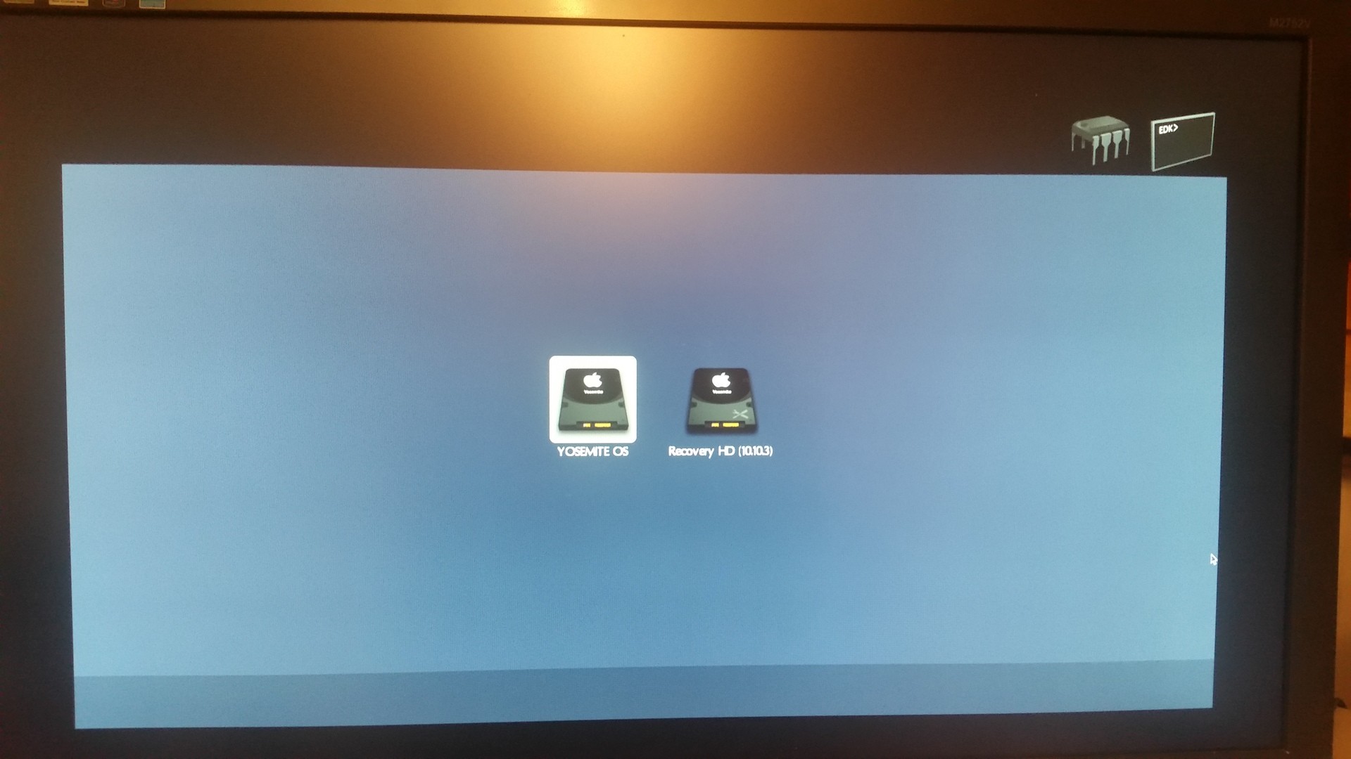

Uiui ist das verzwickt. Wenn ich Ende drücke komme ich in ein boot menü wo ich die beiden platten wählen kann. Nicht das Bild.
Wenn ich Pos1 drücke komme ich in diese gui wie auf dem Bild. Oben links auf den Baustein komme ich ins Bios und oben rechts das EDK funktioniert nicht. Lässt sich nicht anklicken.
Sehr hübsch, hilft aber nicht...

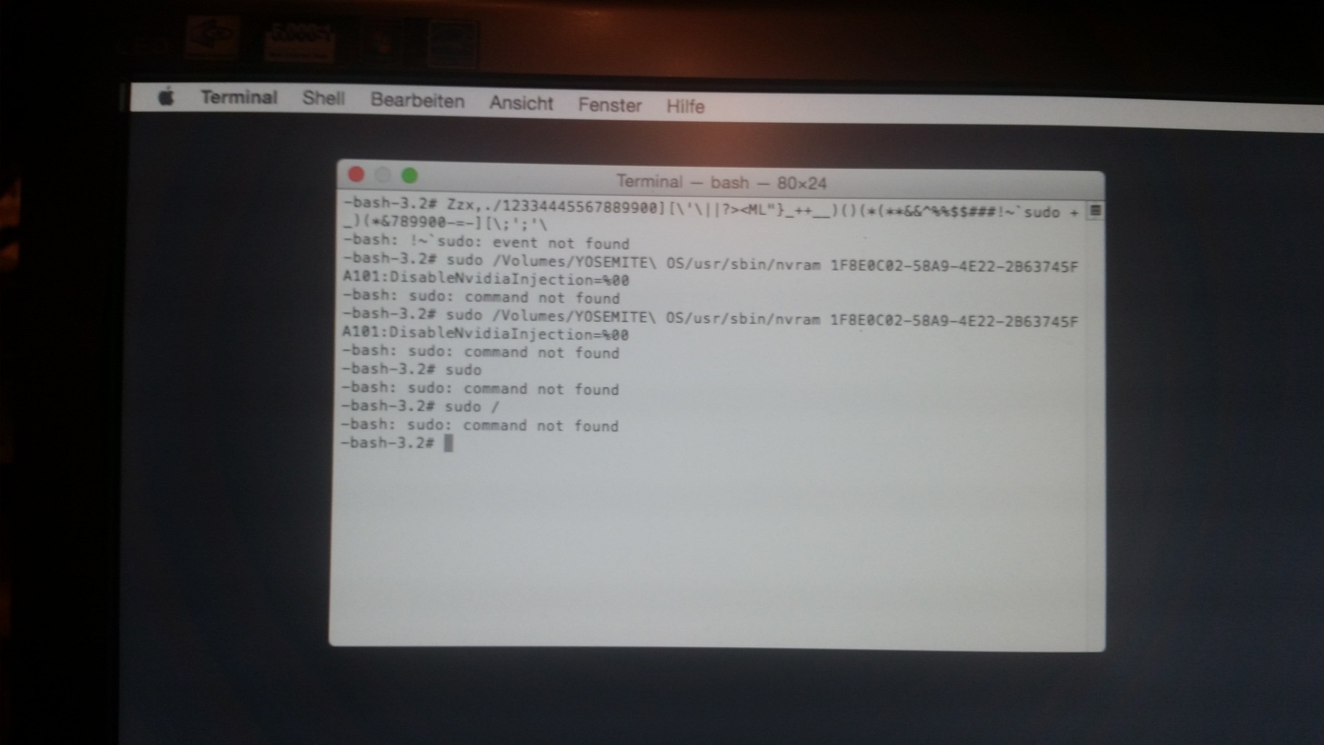

Du hattest Recht, aus dem Terminal von Install-Stick oder der Recovery HD muss man tatsächlich den Verzeichnisnamen mitgeben....
Ich schaue eben nach der richtigen Bezeichnung...EDIT:
Versuche es im Terminal per:
sudo /Volumes/YOSEMITE\ OS/usr/sbin/nvram 1F8E0C02-58A9-4E34-AE22-2B63745FA101:DisableNvidiaInjection=%00
sudo /Volumes/YOSEMITE\ OS/usr/sbin/nvram 1F8E0C02-58A9-4E34-AE22-2B63745FA101:DisableBootEntriesFilter=%01Achtung: Den Backslash zwischen YOSEMITE und OS erhältst du über die Tastenkombi Alt+Shift+7 (deutsche Tastatur)
Gibt es nicht. Langsam wird mir warm.
Wie es scheint kennt der den Befehl nicht.Das "sudo" ist wohl das Problem. Diesen command kennt der schon gar nicht
Hmmm ich weiss nicht mal ob der in das Verzeichnis wechselt.
Hast du sudo vergessen?

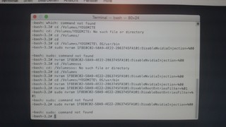

Ich habe mal paar Varianten probiert.
Jetzt NeustartEDIT:
Hat nichts geholfen. Habe das Gefühl dass der die Befehle nicht annimmt. -

Wenn ihr aus der Recovery oder von InstallStick aus ins Terminal geht, habt ihr automatisch SuperUser-Rechte, dh. "sudo" wird dann nicht benötigt bzw. es gibt die Fehlermeldung, dass sudo nicht bekannt sei.
Also einfach
eingeben und anschließend mit
prüfen, ob der Wert übernommen wurde. -
