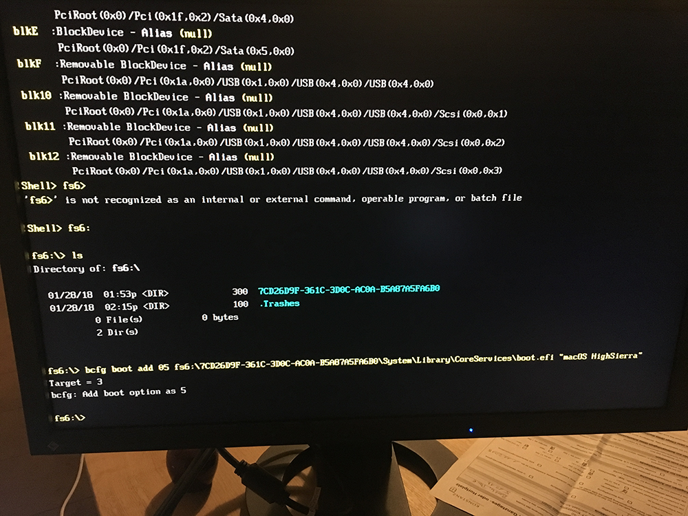

    Hallo griven, herzlichen Dank, dass Du mir mal wieder unter die Arme greifst! Ich habe das hinbekommen. Allerdings taucht die Partition nicht im F12 Menü auf. Auch im BIOS kann ich die Partition nicht auswählen. Es wird jedoch die gesamte Festplatte angezeigt. Anbei ein Foto von dem Ergebnis der Eingabe. Was kann ich nun tun?
    Viele Grüße
    Edit: Das mit dem Foto will nicht klappen. Das System hat meine Eingabe mit
    "Target = 3
    bcfg: Aff boot option as 5"
    quittiert
    "boote nun in die EFI Shell. Mittels fsX: und ls wechsele ich jetzt so lange über die Dateisysteme bis ich das Dateisystem gefunden habe"
    Bedeutet das im Bootmenü "Built-In EDK Shell" auszuwählen?
    Muss ich dann mittels Befehlt fsX: navigieren?
    Sobald ich ein großes nach dem Boot in Built-In EDK Shell ein großes "X" (für fsX) schreibe hängt sich der Rechner auf (blau weiß grüne Streifen am oberen Rand). Was kann ich tun. Vielen Dank!
