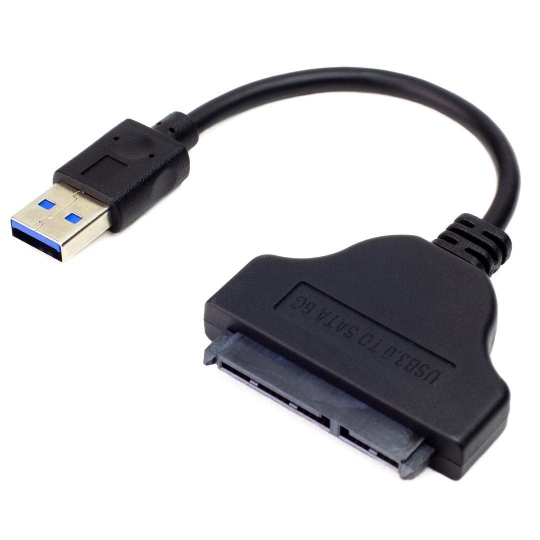

  • Ich hatte immer wieder Probleme mit ext. Gehäusen und SATA Bridges. Ich hab dann alles externe mit diesen Kabeln ausgerüstet. Auch die HD's welche auf einer Seite einen offenen PCB haben... kein Problem. Wer bedenken hat kann eine Plastikfolie darüber kleben. Kabel möglichst kurz und dick.
