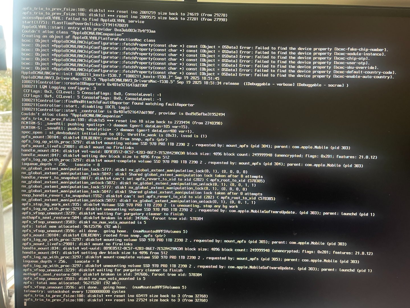

  • wichtiger HInweis
    Mittlerweile hat sich ein Problem mit macOS Updates gezeigt: bei mir war 2x unabhängig voneinander der Installer kurz nach dem Start stehen geblieben (keine SSD Aktivität mehr) und das gleiche passierte auch anderen Usern bei Insanely.
    Das Problem könnte auch mit 26.1 Beta 2 zusammenhängen aber ich vermute eher BCMC selbst ist der "Bösewicht".
    Lösung / Workaround: WLAN Modul im Bios abschalten, wenn das nicht möglich ist, BCMC für das Update deaktivieren.

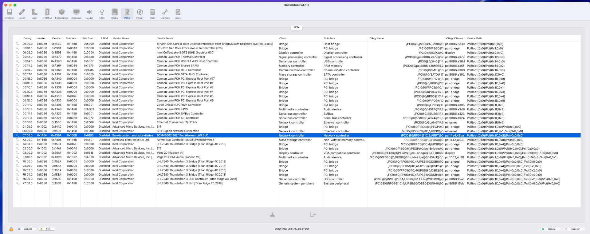

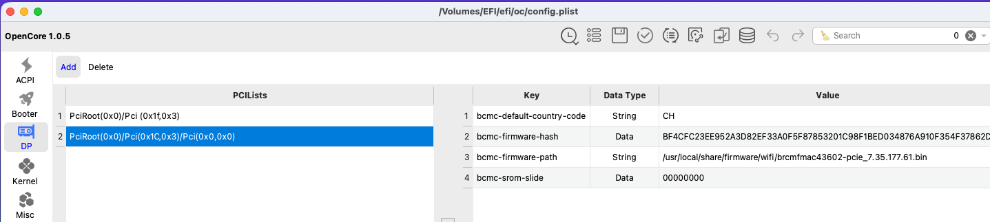

  • Hallo
    habe es versucht.

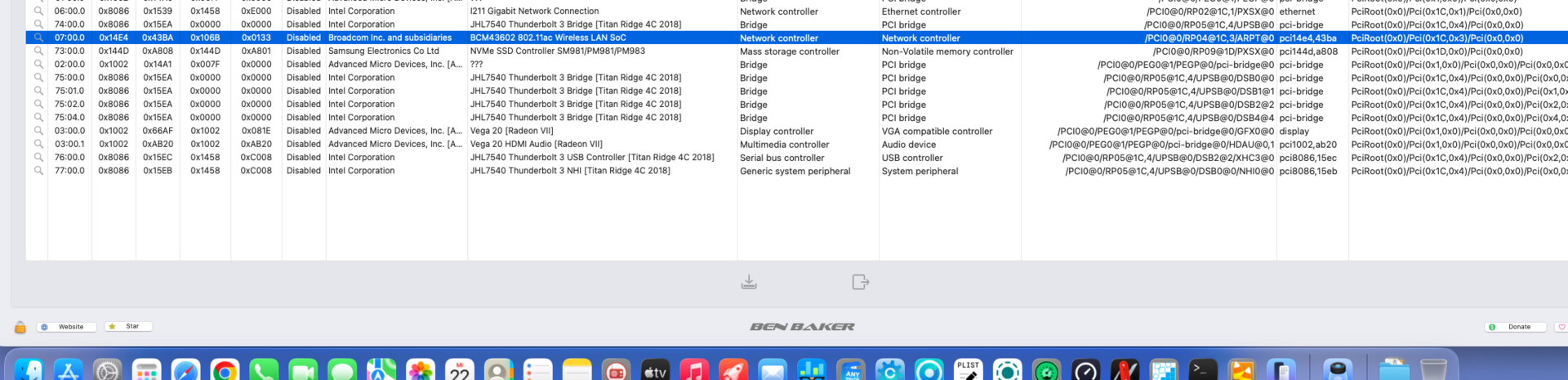

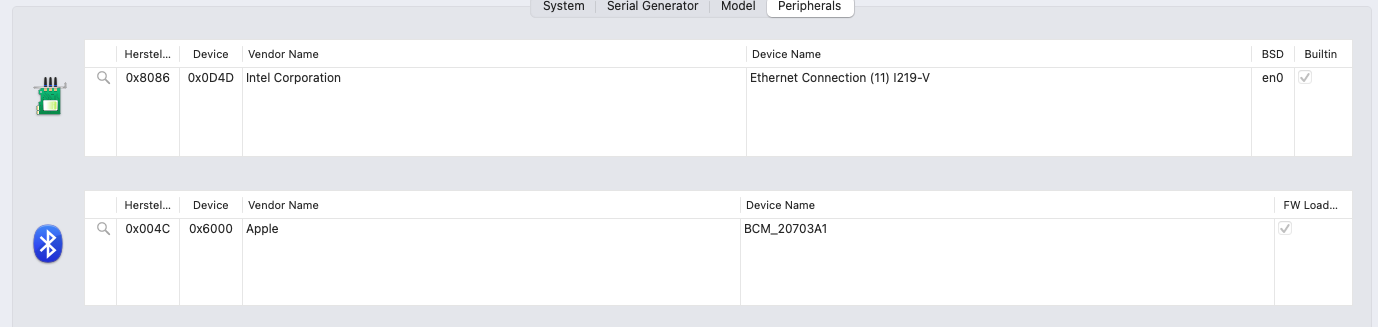

    Die Kate wird unter Hackintool erkannt.

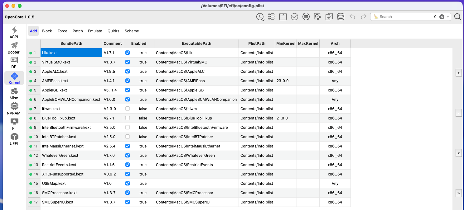

    Habe AMFIPAss.kext und die IOS*.kext deaktiviert.
    VT-d ist enabled.

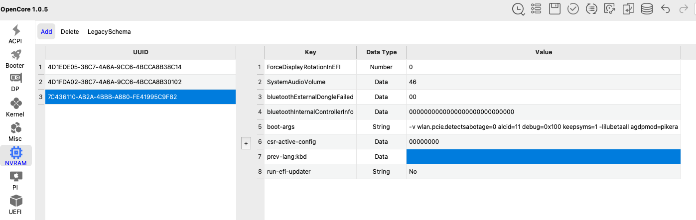

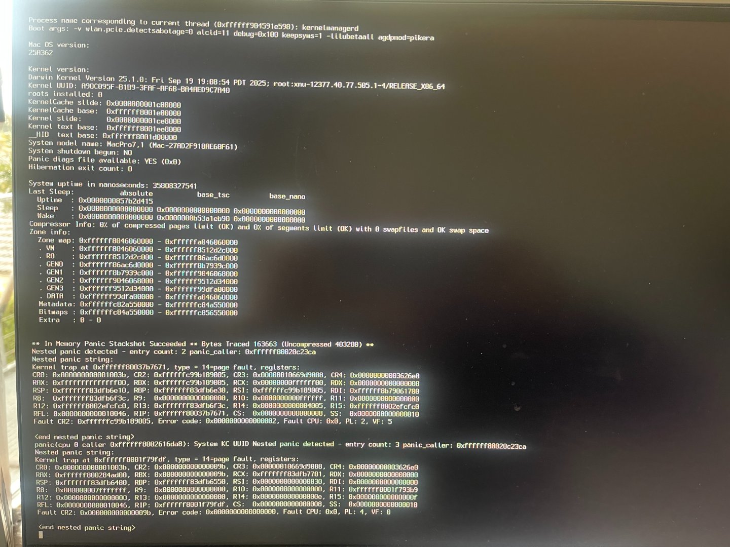

    Wenn ich jedoch csr-aktive-config 00000000 eingebe bekomme ich Memory Panic.
    Karte wird unter Tahoe auch nicht erkannt.

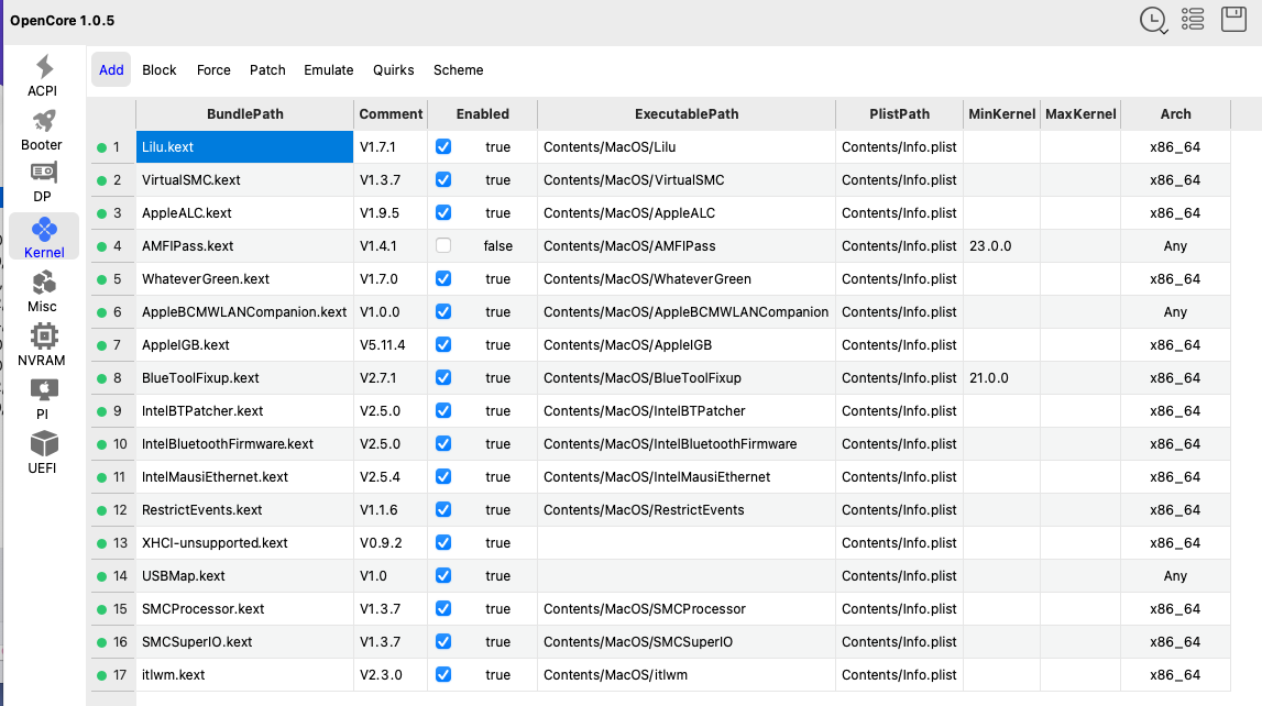

  • Teddy07 was für eine Karte nutzt du - eine FENVI? Warum nutzt du dann itlwm.kext und die ganzen BT-Kexte bei einem BCM-Chip? Lade doch bitte mal deine EFI / config hoch...
    anbei die EFI
    Funktioniert auch ohne itlwm.kext und den BT-Kexte leider nicht.
    Die Katre ist: BCM43602
