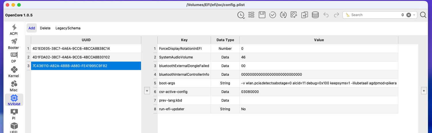

    In Tahoe wirst du ohne SIP (teil)deaktivieren nicht auskommen, da du entweder AppleHDA per Root Patch reaktivieren möchtest - also csr-active-config 03080000 - oder du verwendest stattdessen VoodooHDA, womit für die Installation Voodoo 03080000 gesetzt werden muss, später auf 01000000 angehoben werden kann.

    Laut deinem Screenshot ist auch noch ITLWM aktiviert, außerdem musst du falls vorhanden den Skywalk Downgrade deaktivieren (in der Block Lasche).

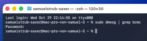

    Für die dmesg Ausgabe brauchst du den aktuellen DebugEnhancer:
    https://github.com/acidanthera/DebugEnhancer

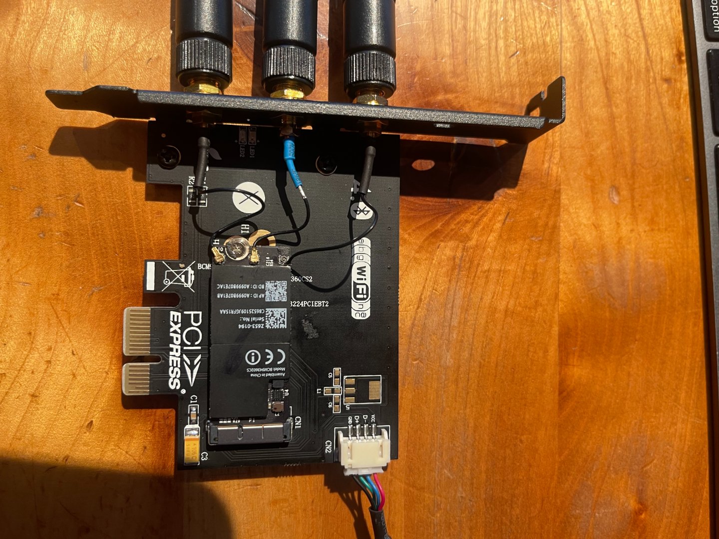

  • Das ist der Chipsatz Teddy07 Aber wie bezeichnet der Hersteller die Karte?
    Das ist die Karte.

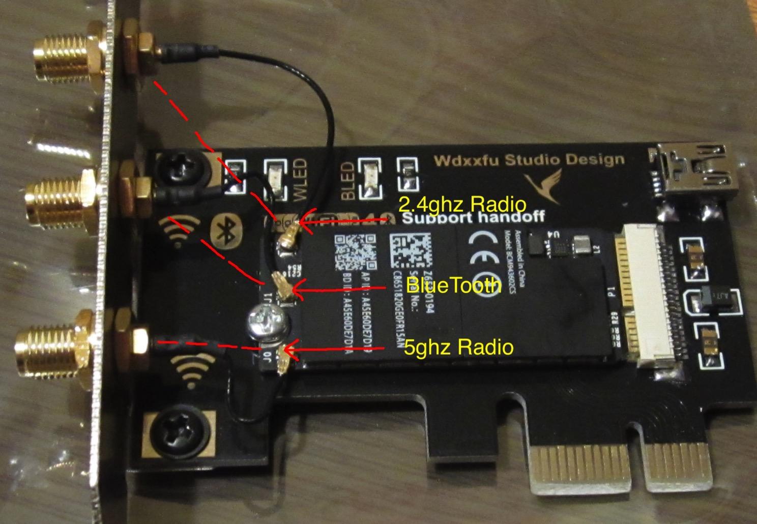

  • Die 3. Antenne ist nicht dran? Egal ob du 2.4 GHz WLAN nicht brauchst, nicht angeschlossen kann problematisch sein.
    Allerdings solltest du Bluetooth und die 2.4 besser weiter voneinander entfernen.
    ansonsten wie ich gesagt hab: keine Bluetooth KEXTe, das läuft oob.

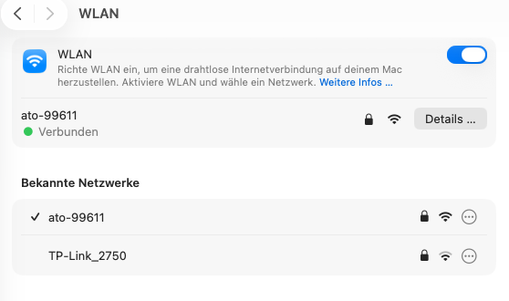

  • Besten Dank an SCHRUP21
    DisableIoMapper suf false und es funktioniert.
    Performance ist etwas besser als mit Fenvi T919 unter Sequoia.
    Habe nun unter TAHOE 26.0.1 Sound, BT und WLAN funktionsfähig.
    Und das ohne OCLP!

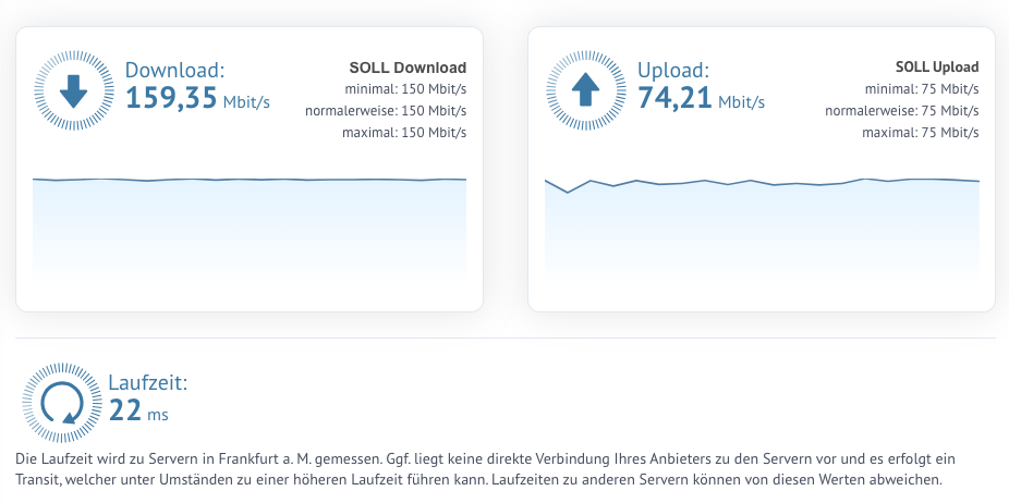

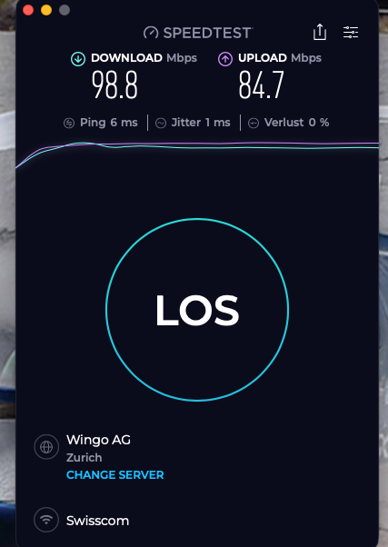

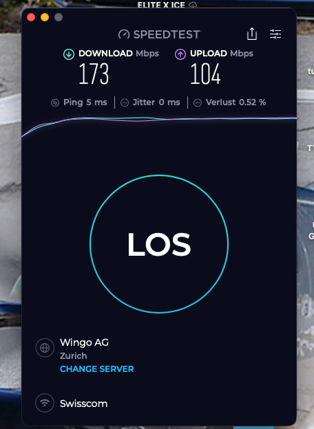

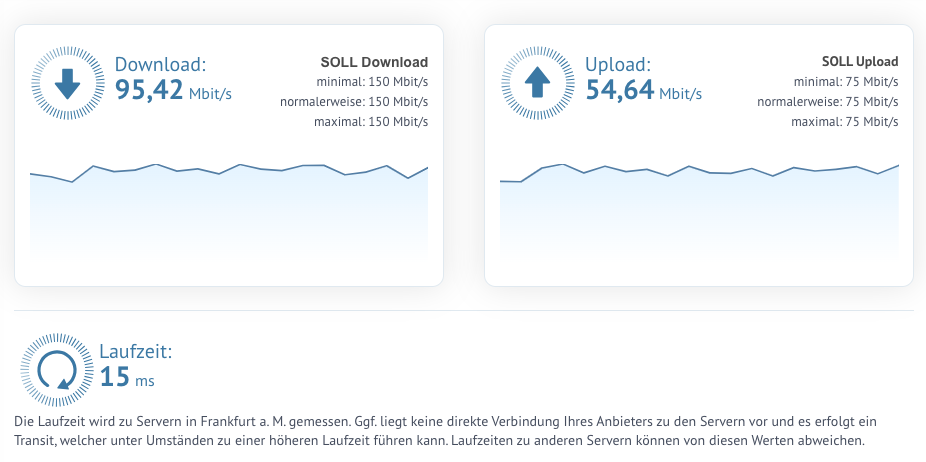

    Wieviel zeigt dir dein Router RX/TX an? Mit nativer Unterstützung (Ventura) bekomme ich 1.300 Mbit - BCMC ist da weit von entfernt.
    BCMC:
    Einmal editiert, zuletzt von schrup21 ()

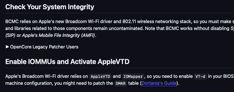

  • Arkturus Warum brauchst du AppleVTD?
    Ich denke, das verhält sich genauso wie mit dem "Wireless USB Big Sur Adapter" - der hängt am USB Bus dran
  • schrup21 ... weil es im Manual steht

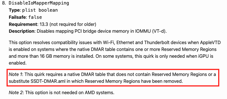

  • Liegt wahrscheinlich daran, weil du die Voraussetzung ignoriert hast.
    SSDT-DMAR nicht vorhanden, Dropping DMAR fehlt.
    https://dortania.github.io/Get…atching-dmar-table-manual
    DisableIoMapperMapping = true

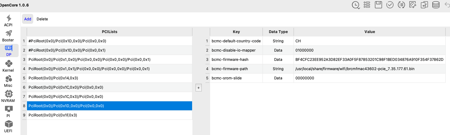

  • BCMC ist nun auch ohne AppleVTD lauffähig!
    BCMC 1.1.0 Beta was released: https://github.com/0xFireWolf/…anion/releases/tag/v1.1.0
    If AppleVTD is incompatible with your platform (e.g., AMD platforms and certain Intel motherboards) or with other 3rd-party drivers you are using,
    you can now turn off VT-d and use the new device property "bcmc-disable-io-mapper" to disable the use of IOMapper in the Wi-Fi driver.
    Note that this device property comes at the cost of increased memory footprint and degraded network speed.
    Please refer to the manual for details: https://github.com/0xFireWolf/…ies.md#iommu-and-applevtd
    You can test this new device property by downloading files and verifying its checksum.
    Edit: getestet, funktioniert - allerdings mit deutlichen Geschwindigkeitseinbußen.
    bcmc-disable-io-mapper 01000000 und DisableIoMapper true:
    bcmc-disable-io-mapper 00000000 und DisableIoMapper false:

    Hier die Geschwindigkeit mit VT-d enabled und VT-d disabled.
    Bei VT-d disabled ist die Geschwindigkeit des WiFi etliches tiefer, jedoch LAN funktioniert auch und Bluetooth Mouse und Keyboard vom Start weg.
    Wenn die BCMC Lösung mit VT- disabled noch einen besseren Durchsatz hat, ist die Lösung sehr gut.
    Einmal editiert, zuletzt von Teddy07 ()

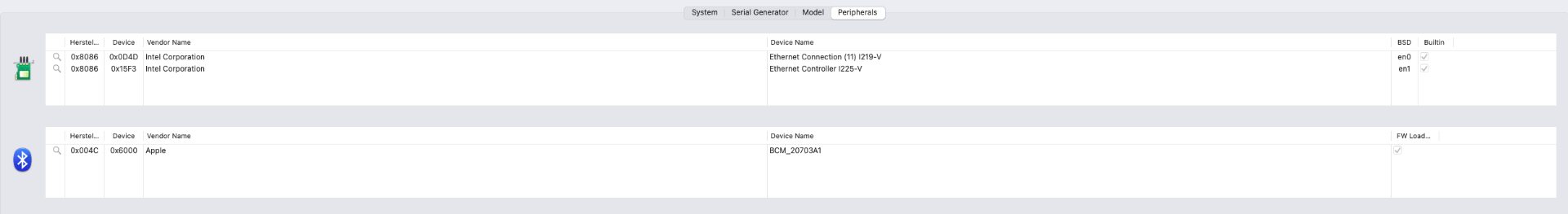

  • Hallo zusammen
    habe jetzt Tahoe 26.1 auch auf dem ASUS ProArt Z790 Creator WiFi.

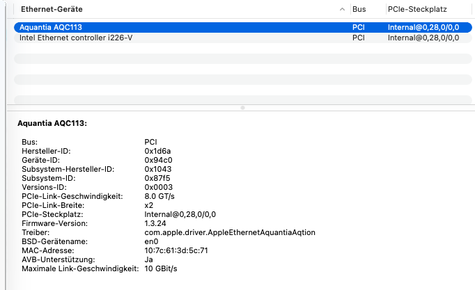

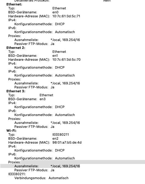

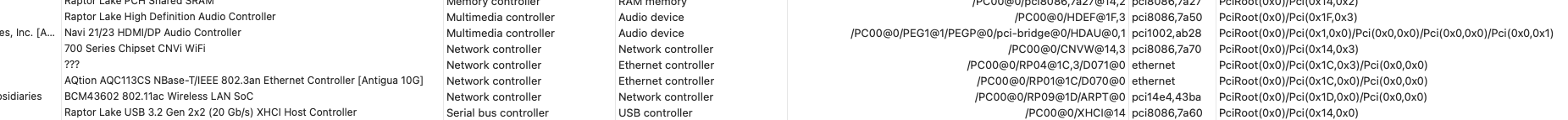

    Leider gibt es hier einen Adressen Konflikt - Intel X540-AT2 und BCM43602 haben die selbe PciRoot.
    WLAN funktioniert mit VT-d enabled und disabled - Performance nicht so gut.

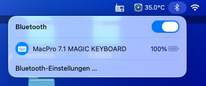

    BLUETOOTH wird Tastatur, Maus wird nicht gefunden und funktioniert nicht.
    Wie kann ich dies ändern?
    2 Mal editiert, zuletzt von Teddy07 ()
  • Sehe da keinen Konflikt? Nur bei deiner Intel I226 und Aqantia hast du denselben AAPL,slot-name eingetragen. ist aber nicht wirklich relevant. Kannst du auch "Kühlschrank" eintragen oder so.
    Was aber nicht gut ist, 2 aktive WLAN Module. Warum hast du die AX211 noch drin?
    Die Performance ohne VTD ist mit BCMC deutlich niedriger, das ist so angekündigt - aber: siehe Modern Wifi Tahoe Thema, jetzt wäre anstatt BCMC ein weiterer OCLP Fork verfügbar, der Wifi (und AppleHDA) patchen kann.
    Dein Bluetooth Problem könnte ein WLAN 2,4 GHz / Bluetooth Co-Existenz Problem sein. Eventuell eine separate SSID für 2,4 im Router eintragen, die man in macOS nicht verwendet. Auch könnten zueinander zu nahe platzierte Antennen hier problematisch sein.
    Die beiden NVRAM Parameter bluetoothExternalDongleFailed und bluetoothInternalControllerInfo braucht eine BCM943602CS nicht (hab ich bei mir nicht aktiviert und funktioniert bestens).
