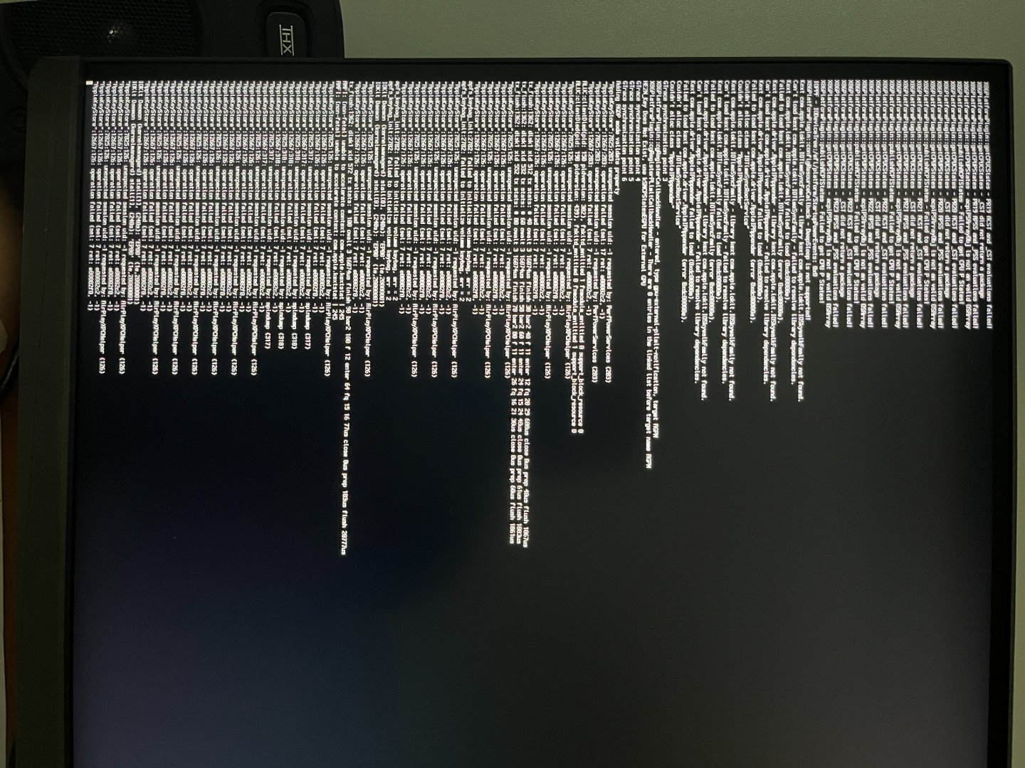

    Danke für eure Vorschläge, aber leider funktionert das gar nicht. Jetzt komm ich wieder nicht mal mehr über [EB|LOG:EXITBS:START] hinaus…

    Getestet: Boot-Schleife bei [EB|LOG:EXITBS:START]

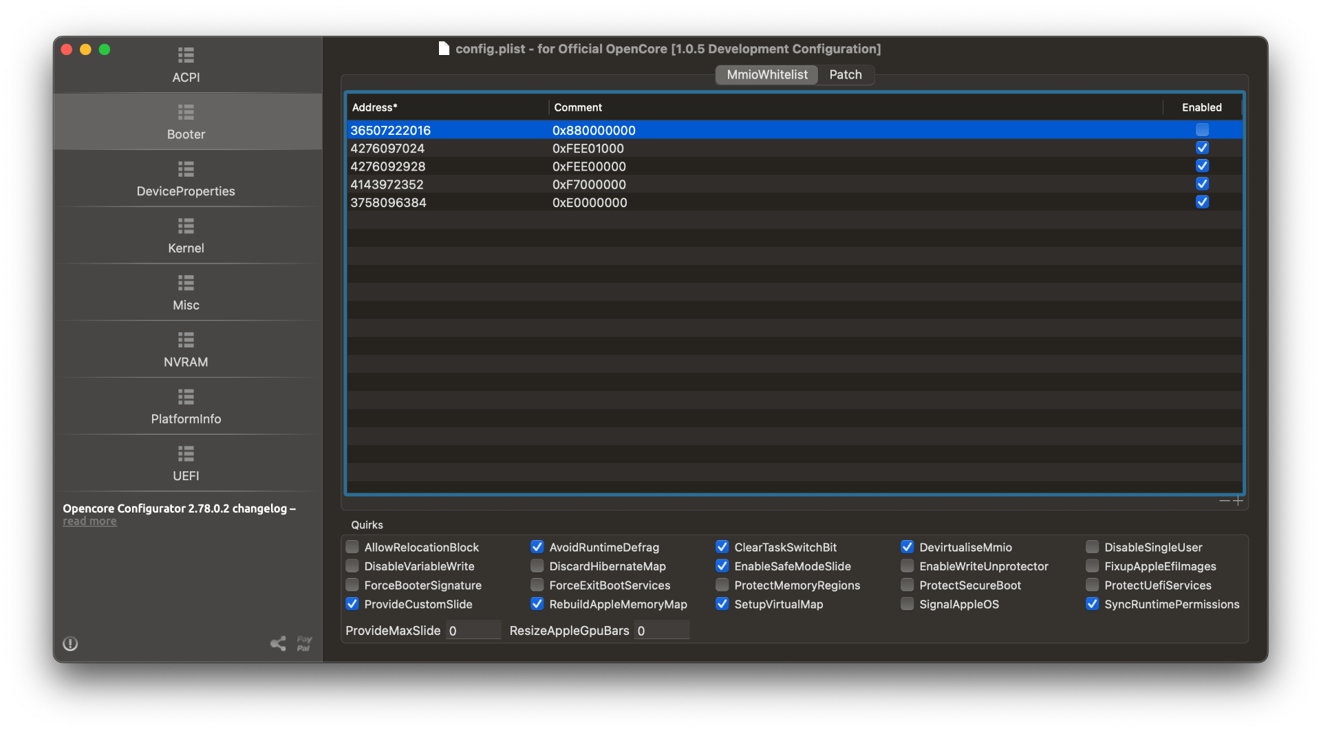

  • Maybe you have to build a proper mmio whitelist area
    You can skip this step for now if you enable devirtualisemmio and disablewritevariable
    If you have other part of your efi done well you should do a step forward

  • Sooo…
    Ich habe die OC-Dateien gegen die Debug-Variante getauscht und das AppleDebug und ApplePanic aktiviert.
    Ich habe ResizeAppleGpuBars auf 0 gesetzt und die boot-args entsprechend geändert, da ich above 4G-Decoding aktiviert habe.
    Dann habe ich DevirtualiseMmio aktiviert und die MMIO-Whitelist erstellt.

    Jetzt komme ich zur Installation und habe mehrere Neustarts, die ich allerdings nochmal von Hand starten musste, damit es weiter geht.
    Dann hänge ich bei AppleKeyStore.

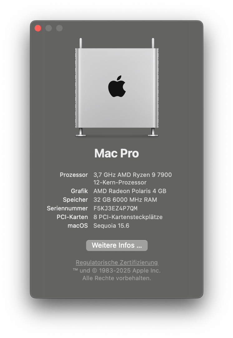

  • fabiosun
    Thank you for your help!
    I deactivated Whatevergreen.kext and removed the pikera boot-arg. Then I was able to install macOS.
