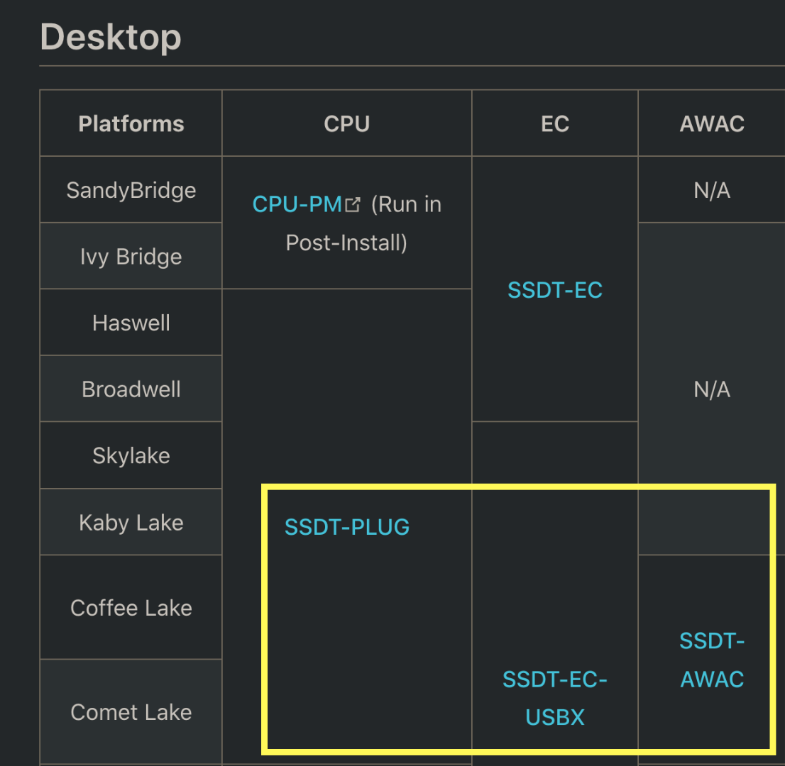

crazycreator Du könntest dir nochmal die aktuellen SSDTs von hier holen und in deine config einschreiben. Deine sehen etwas anders aus als meine für Coffe lake. https://dortania.github.io/Get…sdt-platform.html#desktop
SSDT-PMC ist bei dir in die config eingetragen, aber nicht im Ordner hinterlegt. Den brauchst du auch nicht wenn du ein Z370 board hast. Diese 3 bräuchtest du.
Ok mach ich. Vielen Dank

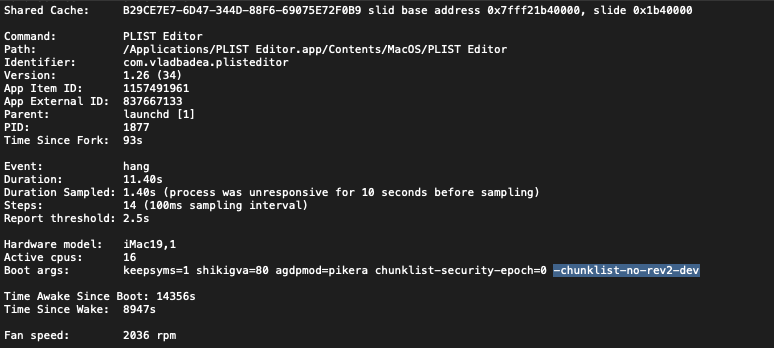

Meinte Plistpro2 Editor
Alles anzeigenWas ist denn das in den Bootargs: chunklist-security-epoch=0 -chunklist-no-rev2-dev ?
Steht im Crash-Report des PLIST Editors. Der läuft (ACHTUNG: 100% CPU-Last möglich) übrigens unter BS wieder, wenn man folgenden Terminal-Befehl absetzt:
defaults write com.vladbadea.plisteditor NSWindowAssertWhenDisplayCycleLimitReached -bool false
Dank Dir, aber dieser chunklist eintrag ist mit Plist pro 2 nicht zu sehen.
