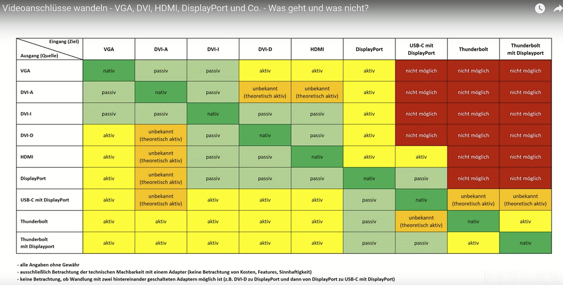

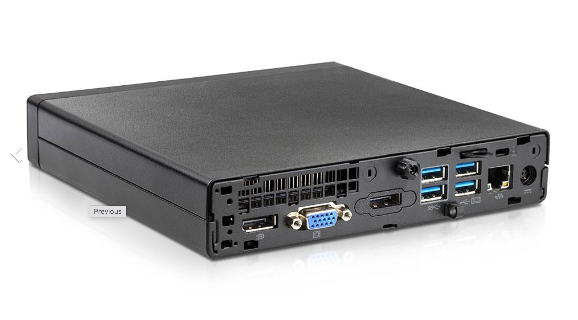

Worüber hast du den Rechner mit dem Monitor verbunden, VGA, DVI, HDMI, Display Port? macOS kann mit VGA Anschluss nicht umgehen.
Der Uploader von der "Monterey EFI" hat auf seiner Seite ausführlich aufgelistet was im Bios ein zu stellen ist. Überprüfe ob das bei deinem Bios entsprechend angepasst ist.
Okay, ich schalte den Rechner ein. Der Monitor zeigt dass der Rechner erkannt wurde. Es ist nichts, aber auch wirklich gar nichts auf dem Display zu sehen. Ich kann nix machen und seh auch nix. Bin mir GANZ, GANZ sicher dass es nicht am Monitor liegt. Das Teil ist per VGA angeschlossen, weil es keinen anderen Ausgang hat. Aber weil macOS ja gar nicht auf der Kiste drauf ist, wird es nicht an VGA liegen. Wenn das Bild wieder geht, was vermutlich am NVRAM liegt, kann ich nen Adapter probieren. Aber erst kümmern wir uns bitte um den BlackScreen...

Du schreibst: "Das Teil ist per VGA angeschlossen, weil es keinen anderen Ausgang hat."
Das Teil hat einen Display-Port und VGA-Port. ![]()
