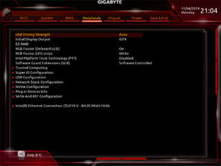

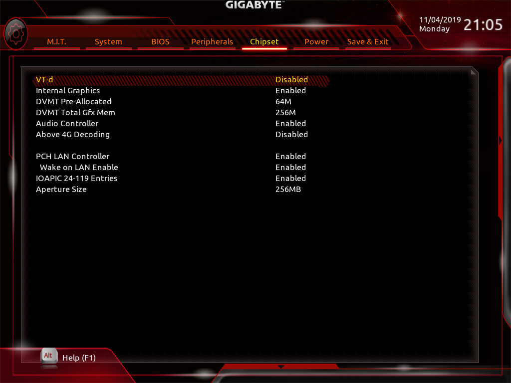

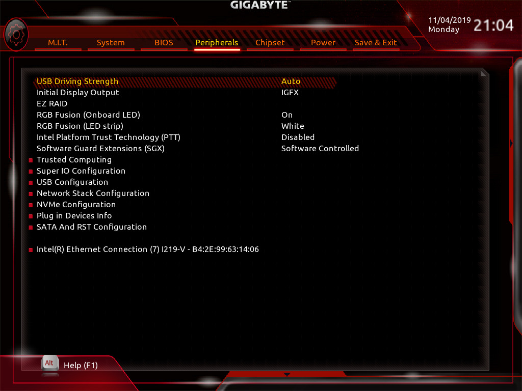

  • ungefähr so sollte dein BIOS eingestellt sein:
    In der Chipset Lasche muss wohl Internal Graphics von Auto auf Enabled gestellt werden.
    Screenshots sind von hier: https://github.com/DimitarNest…-i5-9600K-R9-270X-UHD-630
    Einstellung Internal Graphics siehe YouTube:
  • So sind die Einstellungen bei mir bereits. (Obwohl Internal Grphics = enabled in meinem Fall keinen Unterschied zu auto machen dürfte, weil ich keine eGPU eingebaut habe.)

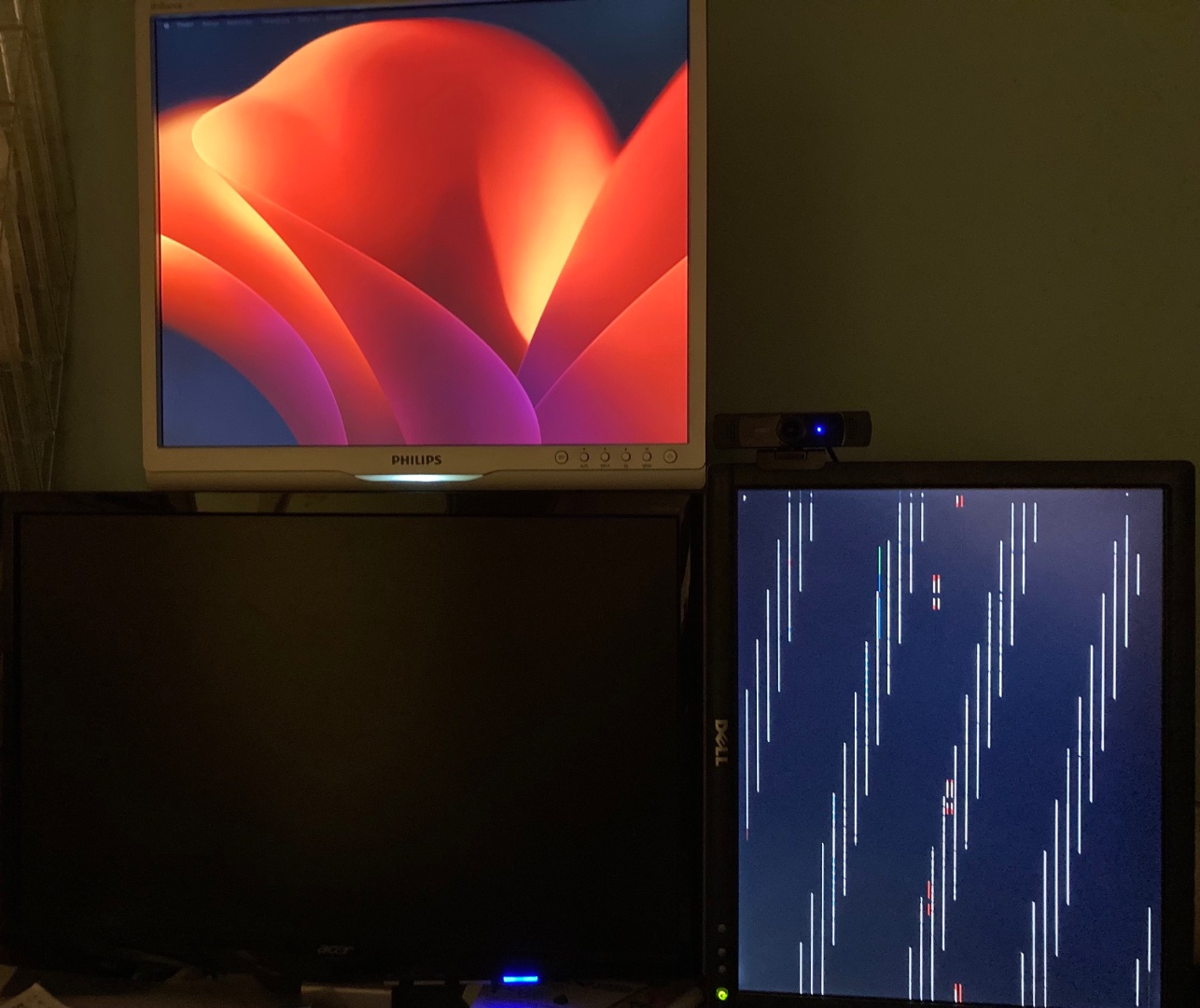

    • Bis zum Erscheinen des macOS Login-Screens:
      · DVI-D hat Bild
      · D-Sub hat Bild
      · HDMI schwarz
    • Die ersten Sekunden im macOS Login-Screen:
      · DVI-D schwarz
      · D-Sub hat Bild
      · HDMI hat Bild
    • Nach ein paar Sekunden (egal ob noch im Login-Screen oder nach dem Einloggen):
      · DVI-D „flimmert“ seltsam (siehe Bild)
      · D-Sub schwarz
      · HDMI hat Bild

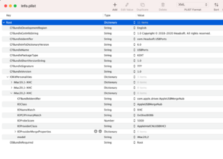

    Ich habe hier mal deine EFI hochgeladen. Die ist vom 29.11.2022, 21:07 MEZ.
    Ich denke mal, dass die nicht mehr aktuell ist, oder?

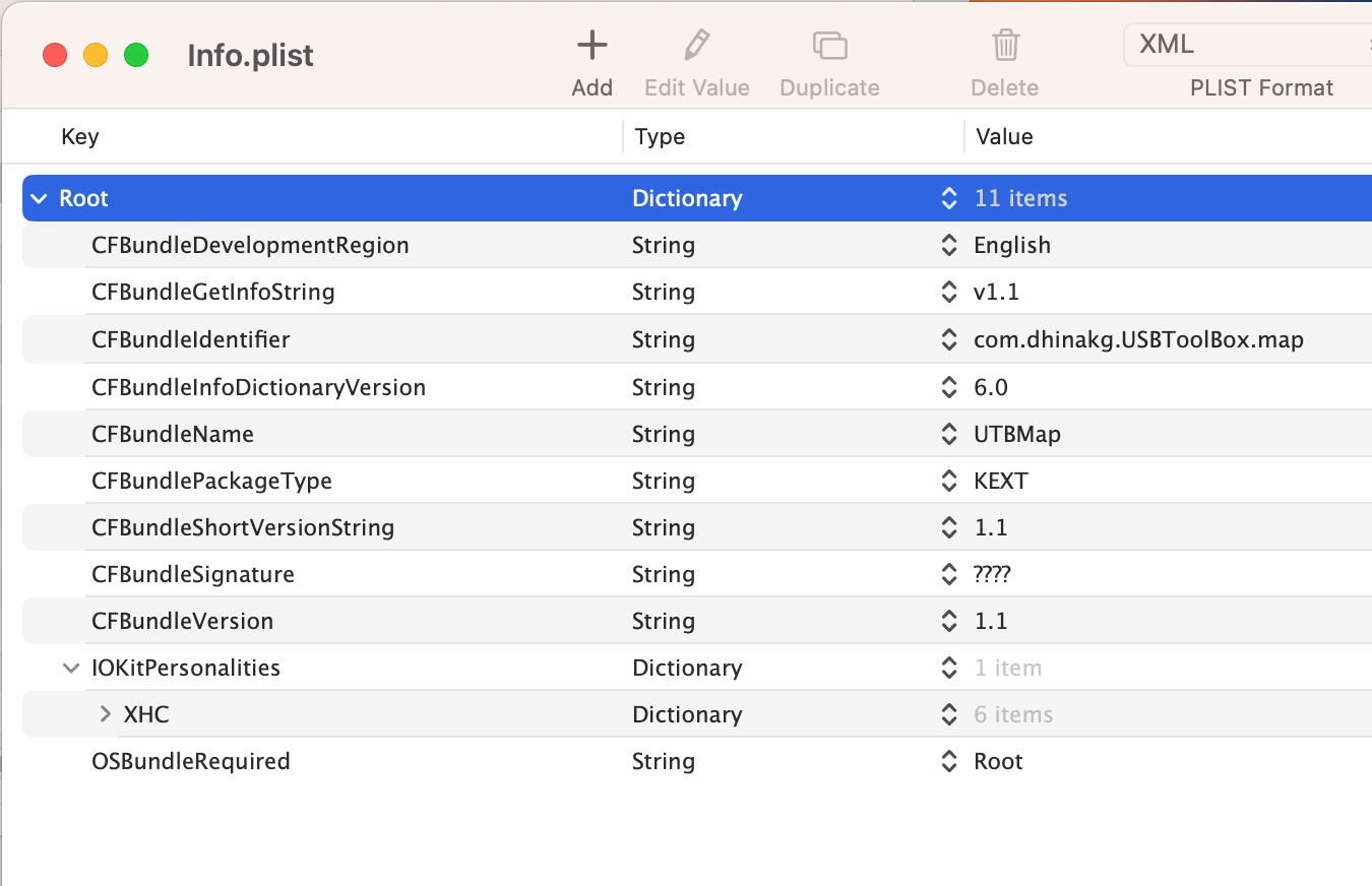

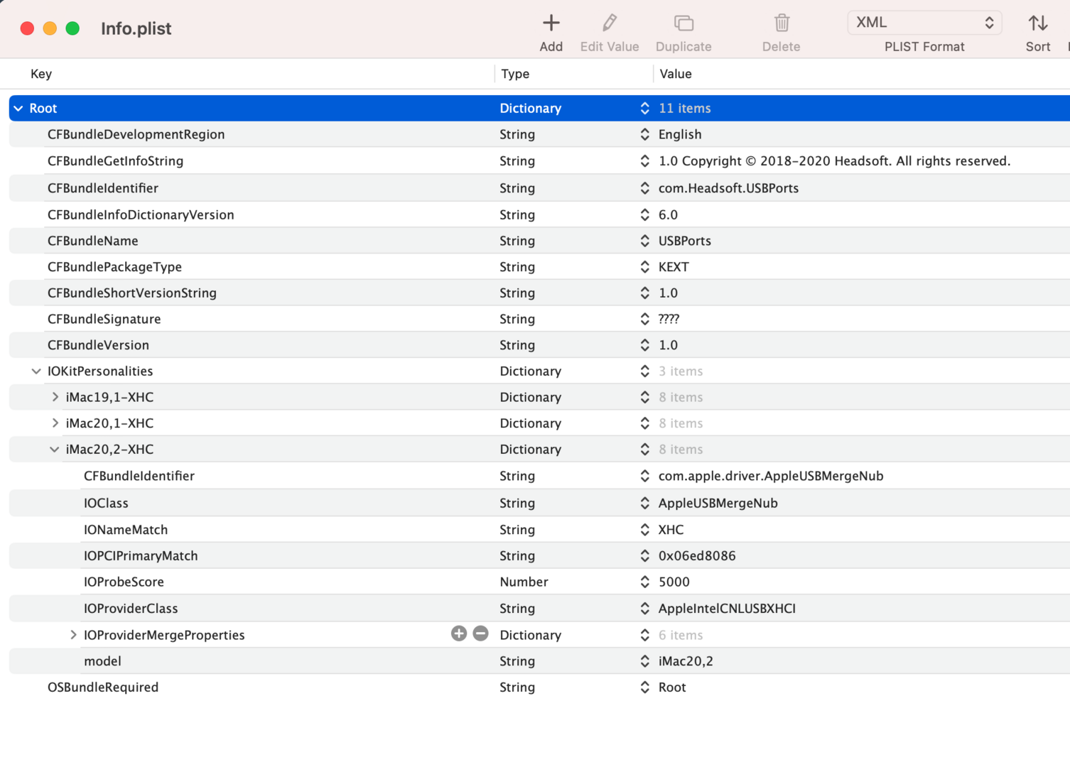

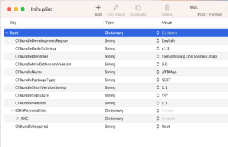

    Mir fällt da ein entscheidender Fehler auf. Vielleicht hast Du das sogar schon berichtigt.
    Eigenartig finde ich da deinen "USBMap.kext". Das ist ein "UTBMap.kext", den Du wahrscheinlich nur umbenannt hast.
    Ausserdem steht in deinem "USBMap,kext" deutlich "UTBMap.kext".
    Vergleich mal beide Fotos auf den Screenshots.
    Die Bezeichnung ist wichtig.
    Ich wünsche Dir noch einen schönen Tag und natürlich weiterhin viel Erfolg
  • Oh, vielen Dank bluebyte für deine Mühe und den Hinweis auf den fehlerhaften Bundle Identifier! Habe ihn gerade korrigiert, da hat sich damals offensichtlich ein Tippfehler eingeschlichen.
    Die USB-Ports haben immer einwandfrei funktioniert. Ich habe das Mapping selbst über ein Tool erstellt, weil die für das Gigabyte H370M D3H GSM damals verfügbaren Kexte teils etwas unvollständig waren oder interne USB-Ports anders gemappt hatten, als ich das wollte.
    Das in meiner letzten Nachricht beschriebene Verhalten tritt nur auf, wenn ich beim Einschalten des Rechners nur zwei Monitore angeschlossen habe und den HDMI-Stecker des dritten Monitors testweise erst bei Erscheinen des OC Boot Menüs am Rechner einstecke, wie von schrup21 vorgeschlagen:
    was passiert eigentlich, wenn du 2 Monitore verbunden hast und den 3. beim hochfahren ansteckst? Also z.B. wenn das OC Boot Menü erscheint?
    Aber ob ich zwei oder drei Monitore angeschlossen habe (schon vor dem Einschalten), macht für macOS keinen Unterschied. Nur will, seit ich den dritten dran habe, das BIOS nichts mehr anzeigen, wie schrup21 schon schrieb:
    TE hat kein iGPU Problem, denn ab da wenn macOS die Grafik übernimmt, funktioniert alles.
    Davor (=Bios) besteht das Problem - aber nur bei mehr als zwei Monitoren
    Das ist der Punkt, um den es geht.

  • Vielleicht ja eine blöde Idee aber sicher einen Versuch wert...
    Wie bzw. was hast Du im Bios für DVMT-Prealloc und VRAM eingestellt? Da die Probleme schon auf Bios Ebene austreten ist ja davon auszugehen das eben genau hier auch schon was im argen liegt. Möglicherweise reichen die (vor)eingestellten Werte hier nicht für den Betrieb von drei Bildschirmen bzw. stellt das Bios der IGPU nicht genug Speicher zur Verfügung um alle 3 Bildschime zu befeuern (im OS sieht das dann anders aus denn sobald dessen Treiber übernimmt kümmert der sich um die Verwaltung des Video Speichers). Möglicherweise lohnt es sich hier mal ein wenig mit den Einstellungen zu spielen.
    · Monitor DVI-D hat Bild (DVI-D -> DVI-D)
    · Monitor VGA hat Bild (VGA -> VGA)
    · Monitor DVI-D schwarz (HDMI -> HDMI/DVI-D-Adapter -> DVI-D)
    · Monitor DVI-D schwarz (DVI-D -> DVI-D)
    · Monitor DVI-D hat Bild (HDMI -> HDMI/DVI-D-Adapter -> DVI-D)
    · Monitor DVI-D „flimmert“ seltsam, siehe Bild (DVI-D -> DVI-D)
    · Monitor VGA schwarz (VGA -> VGA)
    Ist das so korrekt?

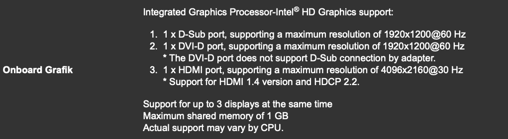

    Beim Einschalten ist für den VGA-Monitor noch alles okay.
    Unter Mac OS schwarz. VGA hat ein analoges Signal und übermittelt keine EDID-Informationen.
    Was für eine Auflösung hast Du eingestellt?
    Wie hast Du die Auflösung im Opencore-Picker (GUI) eingestellt.
    Die größte Auflösung vom Board bei VGA D-Sub ist 1920x1200.
    Ich würde die Auflösung mal auf maximal 1920x1080 (FHD) einstellen.
    Kann sein, dass VGA-Anschluss oder der VGA-Monitor mit dem Frequenz-Timing nicht zurecht kommt und daher ganz abschaltet.
    Kenne den ganzen Mist noch aus der Anfangszeit mit Linux.
    War damals auch große Sch.....
    DVMT Pre-Allocated: 64M
    DVMT Total Gfx Mem: MAX
    (Sorry für die späte Antwort, ich bin regelmäßig immer für einen Zeitraum unterwegs.)
    DVMT Pre-Allocated lässt sich auf viele Stufen bis 1024M einstellen. Aber was ich auch einstelle, es ändert nichts.
    Das gleiche gilt für DVMT Total Gfx Mem. (Hier lassen sich außer MAX noch 128M oder 256M einstellen.)
    Es ist aber auch kein Drama. Wenn ich was im BIOS ändern muss, muss ich halt einen Bildschirm trennen und ihn danach wieder anstecken, dazwischen jeweils mit einem Runterfahren des Rechners verbunden.
