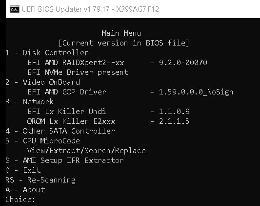

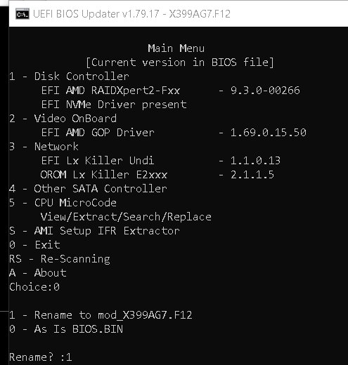

    was sagt das bios- ist es aktualisierbar, oder ists crippelig wie eine heiße kartoffel und folgebiose haben den umstand verschlimmbessert oder du kannst dann im normalfall nicht mehr zurück?
    lg :)
    edit- die neuste biosversion 13a- ist die "niemals zurück capsule"
    die davor ist noch downgradebar-sollte so sein
    edit 2 - ich habe das letzte bios vor der capsule mal geupdatet- ob das so vom biosinternen flasher genommen wird weiß ich natürlich nicht- und- es ist defakto ein efibios-
    bild nach ubu- |
    | bild vor ubu-
    edit3-
    das flashen erfolgt wie immer auf eigene gefahr/eigenes risiko , ohne gewähr-wie das immer so ist bei einem flash
