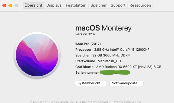

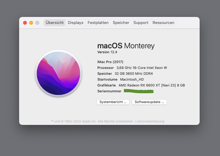

    Nach der Installation habe ich seine EFI an mein MB angepasst und alles läuft mal bis auf die richtige CPU Anzeige bei "Über diesen MAC"

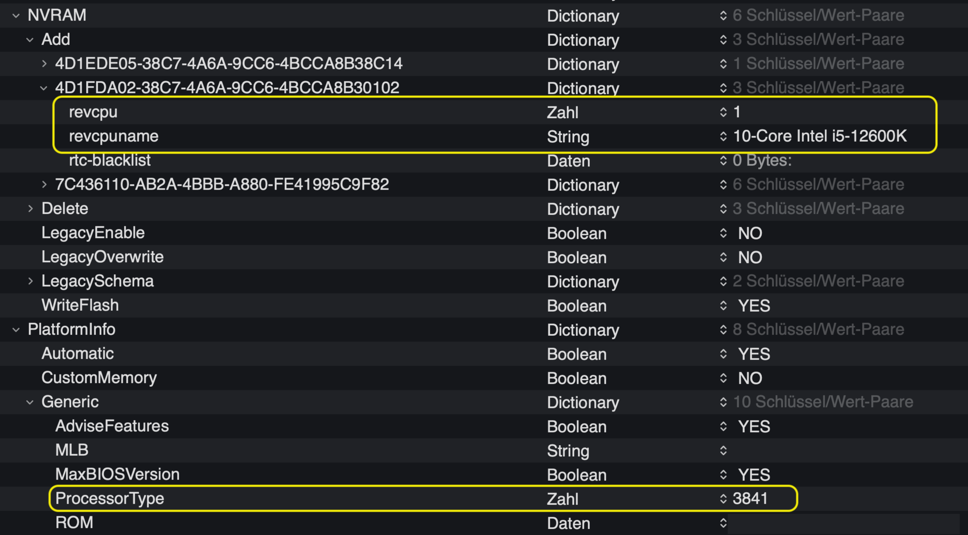

    Bei platformInfo / Generic unter ProzessorType eine 0 setzen und glaub noch AdviceFeature (da bin ich nicht 100% sicher) aktivieren..bei den quirks das ProvidecurrentCpuInfo auch noch deaktivieren.
    Einmal editiert, zuletzt von Hecatomb ()
  • Hecatomb
    Danke für Deine Tipps. Bei ProzessorType und AdviceFeature alles gut
    Aber wenn ich ProvidecurrentCpuInfo deaktiviere startet mein macOS nicht mehr. Ab der BS Auswahl in OC gibt es einen Freeze

  • Dank Euch Allen hat SUPER geklappt!! Auch "ProvidecurrentCpuInfo" ist aktiviert :klatschen:
